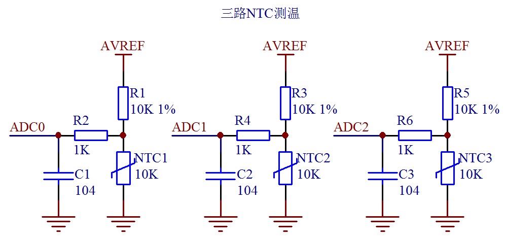

如果是多路NTC测量温度,恒流电路(TL431B)是不是可以公用?
NTC测温根本就不需要恒流,直接进ADC,画一个3路的给你参考:

AVref 这个是不是需要高精度电源?
这个PID控制,可以控制 制冷吗?
1、对于NTC测温,AVref不需要到精度,但是要稳定,纹波越小越好。 2、PID可以用在任何有惯性的控制系统,温控(制冷、制热)、电机、震动等等。  详情 回复 发表于 2024-11-10 18:11

AVref 这个是不是需要高精度电源?
这个PID控制,可以控制 制冷吗?
