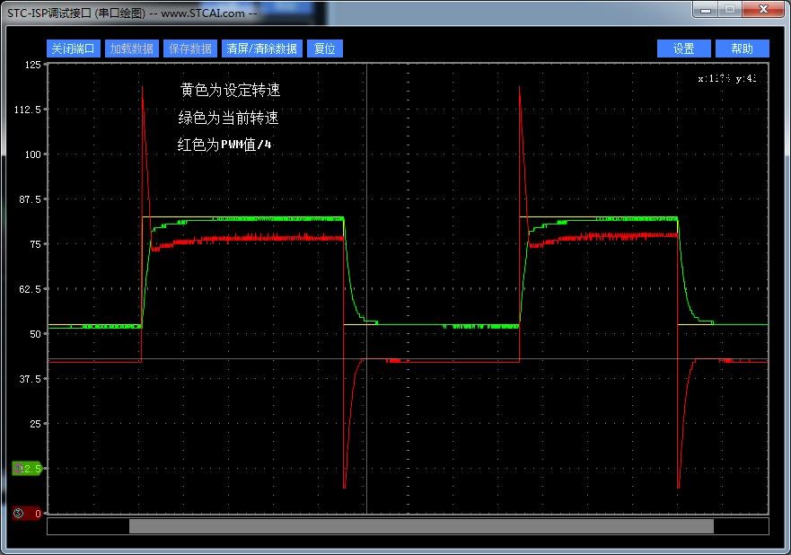

使用STC-ISP的串口助手调试, 可以使用STC-ISP里的串口绘图观察曲线 或 7段数码管观察温度.
程序默认串口绘图观察5条曲线:
1、目标温度(单位度)。
2、当前温度(单位度)。
3、垂直刻度150作为相对误差的0点。
4、当前温度相对目标温度的误差,误差值单位为0.1度,以150刻度为0点,比如140表示当前温度比目标温度低-1.0度,160表示当前温度比目标温度高1.0度。
5、输出PWM的值。

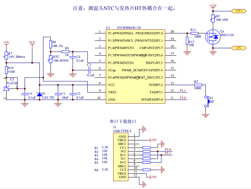

验证电路:
PID 算法来了,PID温控;USB-CDC虚拟串口/就是串口;串口绘图-1.png
上图中 VREF处的电容, C5实际焊 22uF,
TL431/CD431的输出处的电容焊22uF/10uF, 不要再小了
主MCU的电源去耦电容, C1实际焊22uF
PID 算法来了,PID温控;USB-CDC虚拟串口/就是串口;串口绘图-2.png
测试80度相应曲线:
测试80度数码管显示:
串口调试命令:

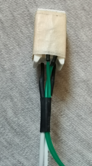

梁工,你好。请问能否发一下温度探头和发热元件热耦合的照片。另外能否提供这两款物料的购买链接。谢谢
我就是随便找一个大功率水泥电阻,8欧姆10瓦的,然后将0K@25度C、B=3950的NTC用胶带绑在一起即可。  详情 回复 发表于 2023-8-16 16:51

 楼主| 发表于 2023-8-16 16:51:24 | 显示全部楼层
奥古*** 发表于 2023-8-16 12:02
梁工,你好。请问能否发一下温度探头和发热元件热耦合的照片。另外能否提供这两款物料的购买链接。谢谢 ...
我就是随便找一个大功率水泥电阻,8欧姆10瓦的,然后将NITC-10K@25°C、B=3950的NTC用胶带绑在一起即可。
