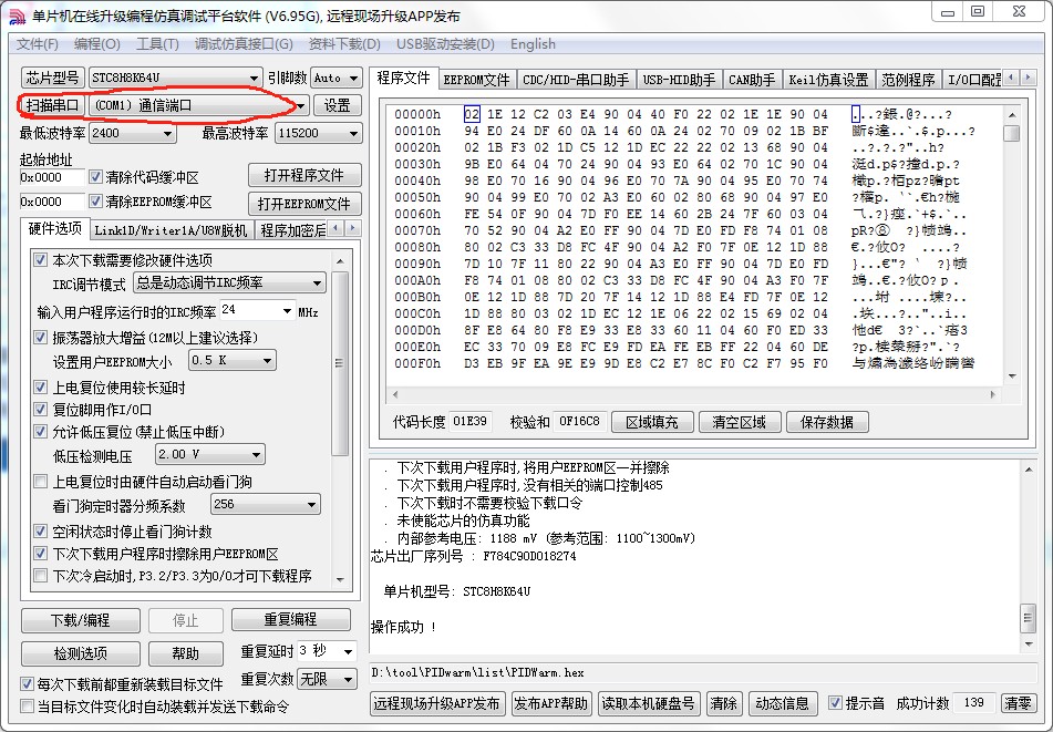

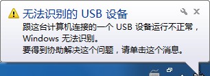

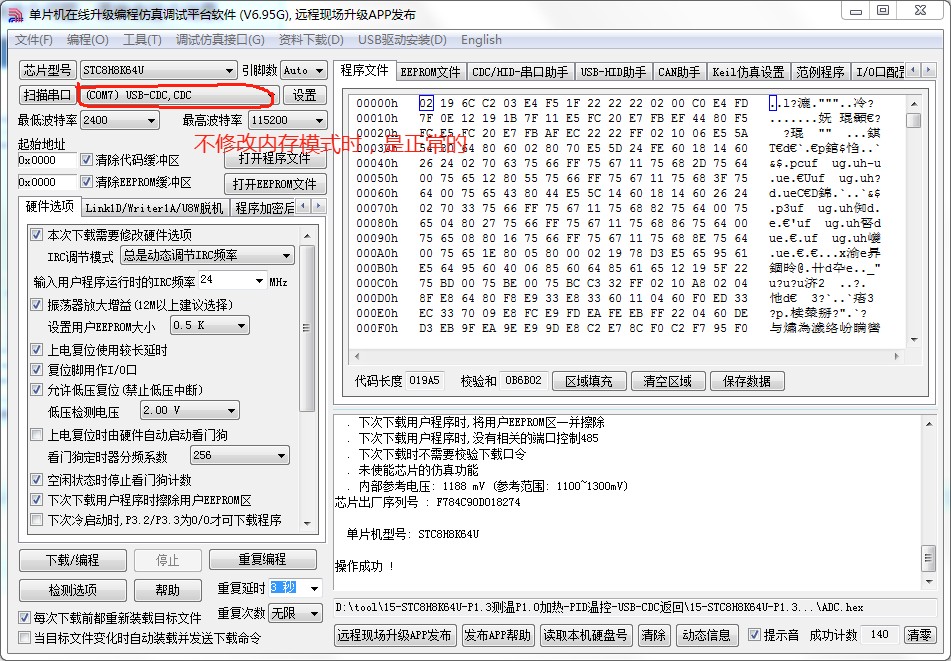

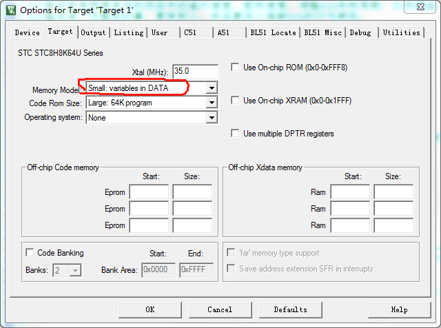

梁工你好!我下载了您的8h8k64u的实例,我没有改动时测试是正常的。将内存模式设置为large后,烧录好程序后,就识别不到usb-cdc了。请问这是什么原因?该如何解决?谢谢!
截图202503181608507021.jpg 这里找不到cdc串口了
不修改内存模式,是正常的
不修改内存模式,是正常的
编译有什么警告吗? 一般来说,程序不能随便改变编译模式。改变了编译模式,可能一些指针会按默认的方式操作从而出错。  详情 回复 发表于 2025-3-18 17:22

 楼主| 发表于 2025-3-18 17:22:11 | 显示全部楼层
ly1*** 发表于 2025-3-18 16:11
梁工你好!我下载了您的8h8k64u的实例,我没有改动时测试是正常的。将内存模式设置为large后,烧录好程序后 ...
编译有什么警告吗?

发表于 2025-3-18 17:28:51 | 显示全部楼层
梁*** 发表于 2025-3-18 17:22
编译有什么警告吗?
一般来说,程序不能随便改变编译模式。改变了编译模式,可能一些指针会按默认的方式 ...
编译没有错误,也没有警告
就是烧录到板子上,usb识别不了
那你查一下USB相关的程序,看看函数参数、变量和数组的类型是否会对齐。 我不建议修改编译类型,不知道你修改的目的是什么?  详情 回复 发表于 2025-3-18 19:08

 楼主| 发表于 2025-3-18 19:08:49 | 显示全部楼层
ly1*** 发表于 2025-3-18 17:28
编译没有错误,也没有警告
就是烧录到板子上,usb识别不了

发表于 2025-3-18 21:31:26 | 显示全部楼层
我不建议修改编译类型,不知道 ...
我是偶然发现这个问题的。初学者,好奇编译的选项,就 实验了一下。我对这个usbcdc的机制不了解。你的程序是没有问题的。是我改了参数,出现了这个问题。等有时间要好好学一下这个cdc串口
