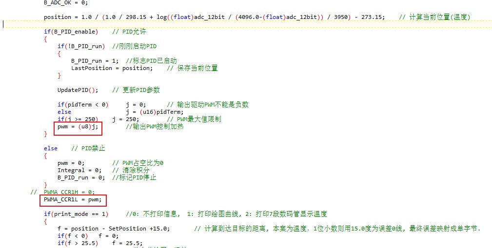

发表于 2024-9-3 15:55:47 | 显示全部楼层
梁老师,看主程序里面代码没找到有PID输出及相应PWM控制加热的程序代码。可以麻烦您勾画指出吗
[attachimg]55720[/attachimg]  详情 回复 发表于 2024-9-3 19:44

 楼主| 发表于 2024-9-3 19:44:30 | 显示全部楼层
无问*** 发表于 2024-9-3 15:55
梁老师,看主程序里面代码没找到有PID输出及相应PWM控制加热的程序代码。可以麻烦您勾画指出吗 ...
