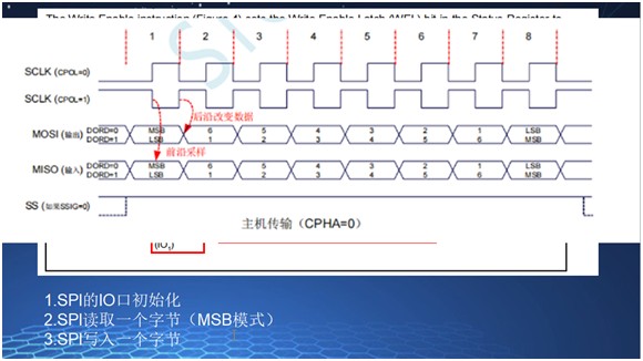

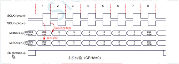

发表于 昨天 15:56 | 显示全部楼层

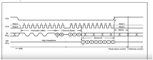

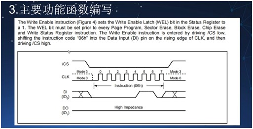

下面是重点研究的时序图:
1.SPI的IO口初始化
2.SPI读取一个字节(MSB模式)
3.SPI写入一个字节
这3个函数都是看着时序图来编写:

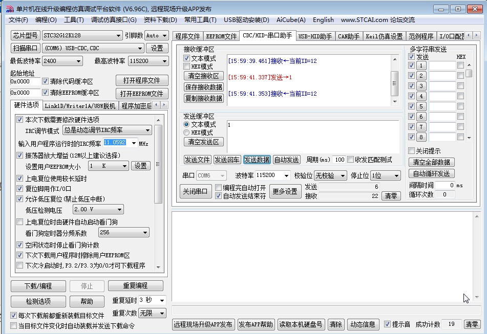

这是软件模拟的情况,能读出存储芯片的ID:

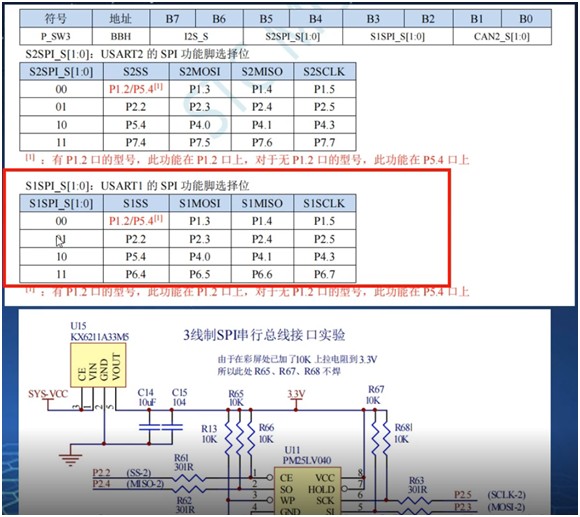

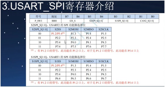

发表于 昨天 16:02 | 显示全部楼层
接着就换硬件的SPI:
先看寄存器:
首先是引脚选择,我们还是配成01 P22 P23 P24 P25
  • 打卡总天数:42
  • 最近打卡:2025-10-15 15:37:36
271
782
782

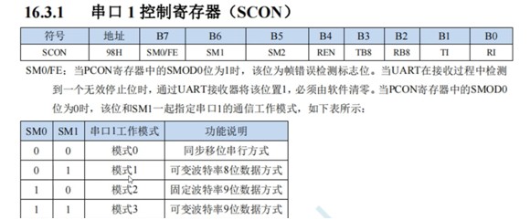

发表于 昨天 16:04 | 显示全部楼层
串口1控制寄存器(SCON)我们要选择模式0,注意第四位REN必须配置为1才能接受数据。

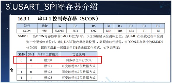

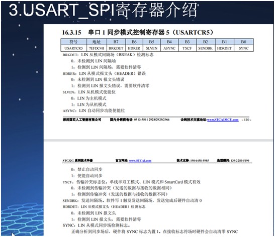

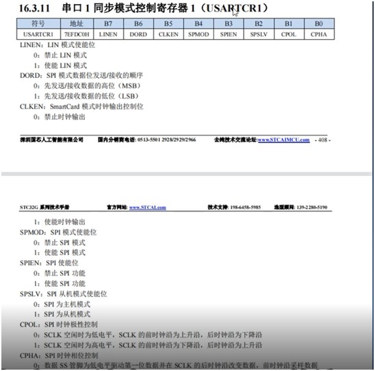

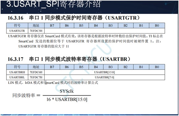

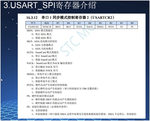

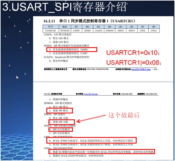

发表于 昨天 16:09 | 显示全部楼层
最后是USART_SPI
串口1同步模式控制寄存器1(USARTCR1)
这种串口配置,寄存器比较多,一开始容易晕菜:
  • 打卡总天数:42
271
782
782

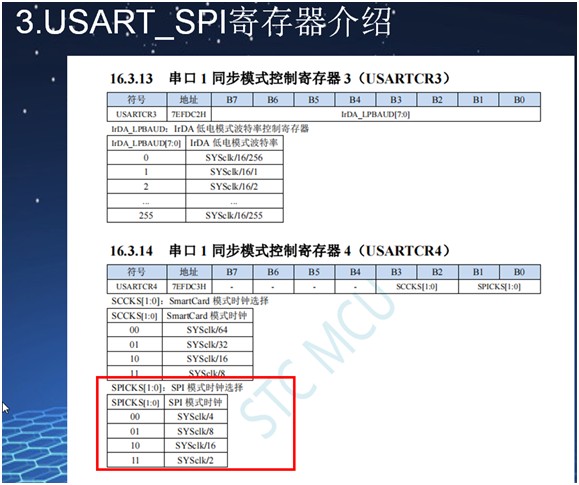

发表于 昨天 16:13 | 显示全部楼层
不过,其实还好,有些我们不要管它..........
串口1同步SPI的函数如下:
  1. void SPI_Init(void)                                //初始化USART_SPI寄存器
  2.         {
  3.                 P_SW3 &= 0XF3;                //1111 0011                引脚选择  P_SW3 第3位第2位选01模式(对应引脚P22--P25)
  4.                 P_SW3 |= 0X04;                //0000 0100
  5.
  6.                 SCON = 0x10;       //串口1控制寄存器(SCON)模式0同步移位串行方式 REN位取1
  7.
  8.                 USARTCR1=0x10;    //串口1同步模式控制寄存器1(USARTCR1)DORD:SPI 模式数据位发送/接收的顺序
  9.                                                   //0:先发送/接收数据的高位(MSB)
  10.                                                   //1:先发送/接收数据的低位(LSB)
  11.                 USARTCR4=0x00;    //串口1同步模式控制寄存器4(USARTCR4),SPI 模式时钟选择,选最慢
  12.                 USARTCR1|=0x08;  //1:使能 SPI 功能
  13.         }
  14.         void SPI_WriteByte(u8 dat)                //写入一个字节
  15.         {
  16.                 TI = 0;          //清标志位
  17.                 SBUF = dat;
  18.                 while(!TI);
  19.         }
  20.         u8 SPI_ReadByte(void)                        //读取一个字节
  21.         {
  22.                 TI = 0;        //清标志位
  23.                 SBUF = 0X00;   //产生8个时钟脉冲信号用来传递数据
  24.                 while(!TI);
  25.                 return SBUF;
  26.         }
也是尽可能详细的注释,方便以后查询.....................
运行结果也很顺利 ,感觉真的是好像七窍通了六窍,不是真的懂了,只是做了一遍,嘻嘻!好了,今天就这样啦!
