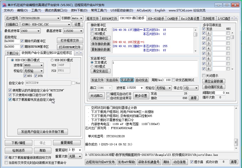

实际上,我们的住函数有个缺陷:
我们尝试多读几次芯片的ID:
结果看下图:

是不是发现出差啦?‘
其实主要的初始化问题:
我们把主函数改一下:
  • 打卡总天数:41
  • 最近打卡:2025-10-14 08:27:33
258
750
750
发表于 3 小时前 | 显示全部楼层
我发现每次读取之前,一定要重新初始化一次,才能正确的得到ID号:
SPI_Init();   //SPI初始化
看运行结果:
这样就能多次读取,每次都读对
