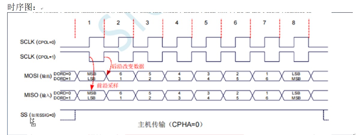

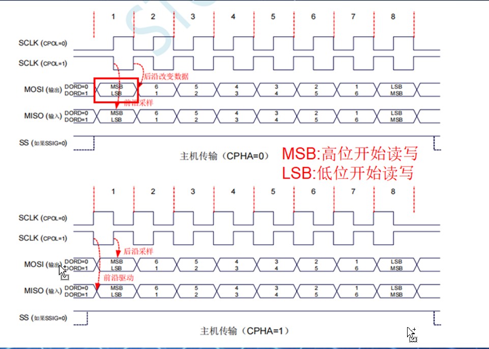

SPI数据模式:
CPOL:SPI 时钟极性控制
0:SCLK 空闲时为低电平,SCLK 的前时钟沿为上升沿,后时钟沿为下降沿1:SCLK 空闲时为高电平,SCLK 的前时钟沿为下降沿,后时钟沿为上升沿CPHA:SPI 时钟相位控制
0:数据 SS 管脚为低电平驱动第一位数据并在 SCLK 的后时钟沿改变数据,前时钟沿采样数据(必须 SSIG=0)
1:数据在 SCLK 的前时钟沿驱动,后时钟沿采样

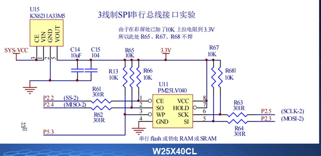

2.硬件连接
1.硬件链接
不过,我仔细在试验箱上找了,没有发现有 W25X40CL 芯片,可能是用其他芯片替换了吧?

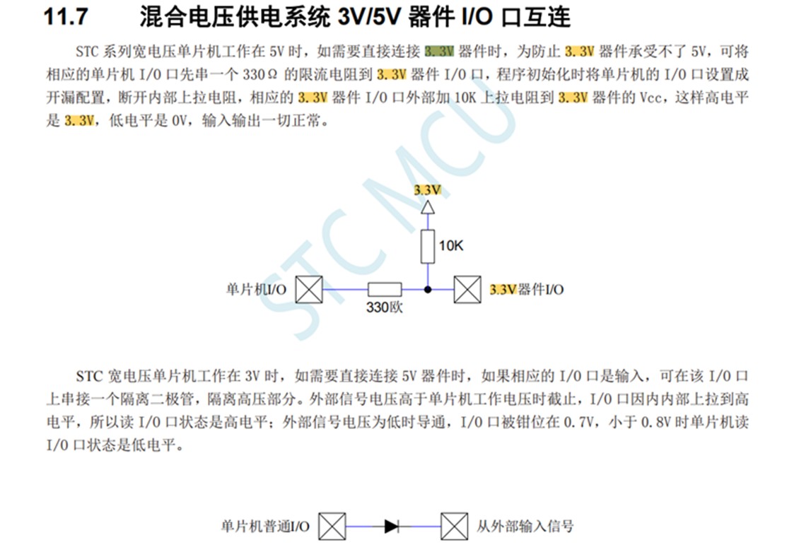

CS:低电平有效
DI/DO:数据输入输出端
WP:低电平写保护
HOLD:低电平时暂停
CLK:时钟信号
这里芯片是用3.3V的:

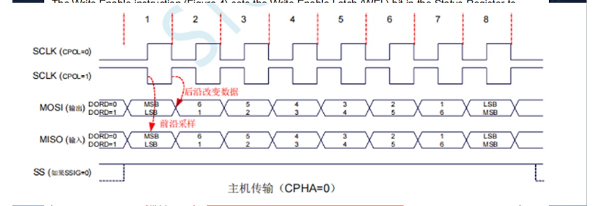

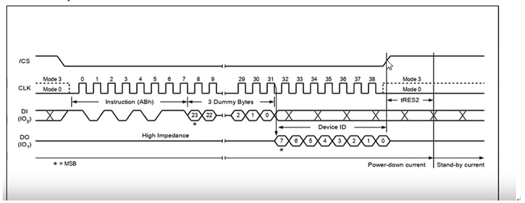

接下来学习程序的编写:
先看好时序图:
我觉得没有单总线的18B20 那么清晰,有点乱:
  • 打卡总天数:40
  • 最近打卡:2025-10-13 19:39:49
254
738
738
发表于 昨天 19:54 | 显示全部楼层
1.SPI的IO口初始化
2.SPI读取一个字节(MSB模式)
3.SPI写入一个字节
我们写个模式0CPOL=0   CPHA=0)的程序:

//研究SPI时序图可知,SPI初始化结束后,往从机里发0xAB指令,接着发3个任意空指令,
//接着马上在D0上读取一个字节,这个字节就是芯片的ID
