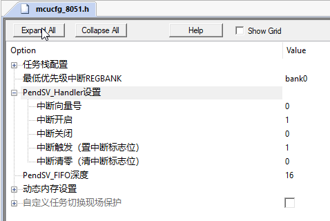

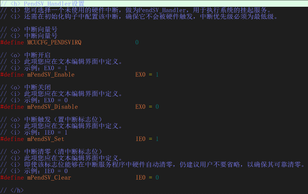

我想问一下,之前的例程(4月26日)的演示文件使用INT0作为PendSV中断,但我想使用预留的13号中断,因为我INT0另有用途,而且我的Keil已经打了扩展31号中断的补丁,请问这种情况如何编程?
在相应的 mcucfg 头文件中配置该功能。 [attachimg]43561[/attachimg] 但要注意的是,该功能需在 文本编辑界面 配置。 [attachimg]43562[/attachimg] 结合事例,一看就能懂。 但需要注意的是,某些中断不能使  详情 回复 发表于 2024-5-10 00:06
结合示例,一看就能懂。
但需要注意的是,某些中断不能使用。
PendSV的替代中断的选择,必须要满足如下条件:
在关闭该中断的前提下,置中断标志位后,再开启该中断,能正常响应中断。
根据现有不完全的测试结论,
STC8 有很多中断可能无法满足该条件,如 TM2、TM3、TM4、INT2、INT3、INT4等等。
STC32G,暂时未发现不能满足该条件的中断。
可靠性验证
如果您配置的 PendSV中断 无法满足上述条件,那么任务将无法正常启动并运行,可及时被发现。
现象是,好像是死机了,板子启动后没有任何反应了。
