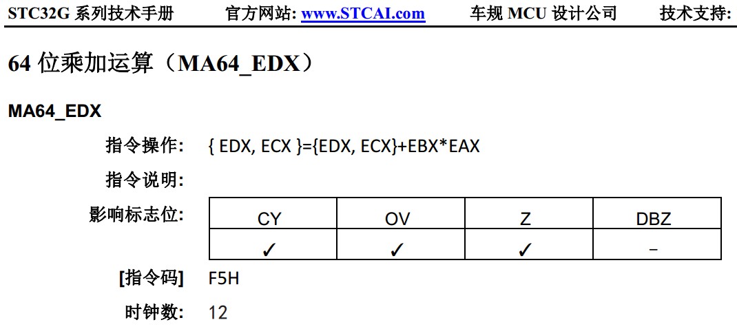

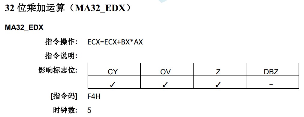

如果32位定点乘加做到12机器周期,24主频,可以跑2M/s,可以真的算带dsp的mcu,
一些简单的通讯算法和音频处理可以移植。
[attachimg]43857[/attachimg]  详情 回复 发表于 2024-5-13 12:20

R64 += R32*R32, 64位结果,CY一位加累加进位 , 12个时钟
R32 += R16*R16, 32位结果,CY一位加累加进位 ,   5个时钟
而且以后主频还在往上走,赞 STC DSP embeded MCU, 边缘计算的利器
以后再把NOC类总线加上或者加一个类似以太网接口,并行计算也可以搞定,真的就是AI算力单元了
