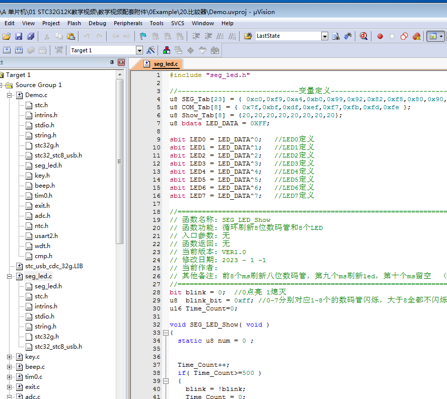

冲哥,我发现每一个工程你都会好几次用到头文件,为什么不做一个跟函数头一样的头文件呢?

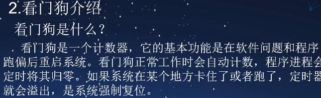

第23集看门狗,其实看门狗就是一个特殊的定时器中断,中断函数的内容就是复位单片机。只要在计数溢出之前,让它重新计数,溢出位就不会溢出,也就是不会复位单片机。要不然,就复位单片机

这个看门狗不用单独擒出来的吧,一共就只有一个寄存器,就两条语句,一个是启动看门狗,另一个就是喂狗,写在主函数里面就行了,这样新建两个文件,又是写函数,又要到头文件里声明,又要主函数调用 ,这图什么啊?怪麻烦的。

这个看门狗挺特别的——竟然是写1是清零,写0却是无意义,不应该写0是清零的嘛??!!这条狗.g

看门狗后面这一部分,没讲明白,不知道是什么意思哦。弄USB干嘛?!看门狗溢出了,不是需要手动清0,怎么没有清零呢,弄了个USB怎么就行了呢?什么原理??
