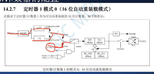

第十二集讲定时器做计数器使用,以前经常听别人这样讲课,其实这样讲是不准确的,定时器跟计数器本来就一个东西,只是做了不同的用途而已,它们的本质仅仅是加一计数器。做定时器使用时,就是每加一消耗的时间累积起来,就形成了长的时间,作为计数器使用时,不计算它的时间,只累积外部脉冲的个数,时间是一个一个的加的,脉冲的个数也是一个一个的加起来的。不过定时器一般会加载一定的初值,一般计数器不会这样用。多数时候是从零开始累加。如图,冲哥讲的非常的清晰,首先是把C/T置1,这样就打开了计数器的开关,同时也就关闭了定时器,然后是采集T1-pin这个单片机外部引脚的脉冲个数,并累加。就是计数器啦

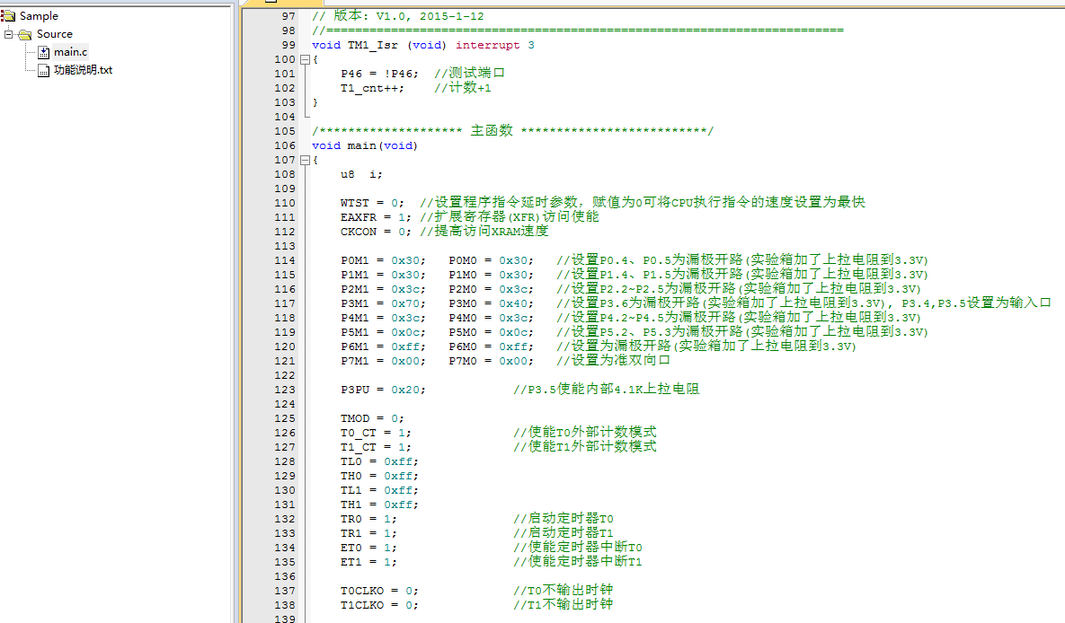

第12节里面,既然设为准 双向口了,就是弱上拉了——为什么还要去打开上拉电阻呢?不是已经打开了吗?不明白为什么啊?端口为准 双向模式是,默认就是高电平啊!~!
又额外再r打开一个阻值小的上拉电阻干嘛啊,官方的事例代码中也打开了上拉电阻,那是因为设为了仅输入,怕干扰啊,准 双向口,再去打开这个电阻,没有用处啊

官方的事例代码是这样的啊,P3M1=0X70;P3M0=0X40;这个时候P35 P34怕外部干扰。

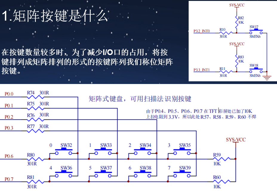

第十四集讲的是矩阵按键,跟AI8051U中的矩阵按键 讲的是一样的。刚开始看到这个图的时候,我好一会没有明白是怎么一回事,为什么要接两个电阻到VCC,后来才想清楚,可能板子上面就是 这样接的吧,这个图是跟据板子上面的接法画的,其实单纯就矩阵按键来讲,这两个电阻是没有用处的,不过IO口附的电阻,需要都给接上保险一些。
