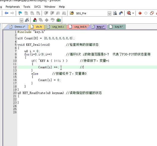

第十三集第三小节u16 Count[8] = {0,0,0,0,0,0,0,0};这里定义了8个成员的数组,还可以写为u16 Count[8] = {};和u16 Count[] = {0,0,0,0,0,0,0,0};因为声明了有8个成员,所以就不需要列出了,后面既然列出了8个成员,所以也就不需要声明8个了。冲哥很细心,即列出成员,又声明了成员个数,这样让我们这些学生能更好的理解。
for(i=0;i<8;i++)
                if( ~KEY & ( 1<<i ) )                //可是这里与个1干嘛呀?与跟不与没有区别,不与1它也能进,而且它也只能是这个位。
                        if( Count[i]<60000 )
  • 打卡总天数:335

发表于 2025-2-20 22:30:56 | 显示全部楼层
xiaoxi*** 发表于 2025-2-20 21:31
第十三集第三小节u16 Count[8] = {0,0,0,0,0,0,0,0};这里定义了8个成员的数组,还可以写为u16 Count[8] = { ...
噢,搞错了。if( ~KEY ) 这一判断条件存在问题。此条件只是单纯检查 KEY(通常代表 P3 端口)是否有按键按下,并未具体针对当前循环中所对应的第 i 个按键进行判断。这就会造成无论当前循环到哪个按键,都会以整个 P3 端口是否有按键按下作为判断依据,从而无法准确区分每个按键的状态。 这个按键好难!看了5遍了,还是理解不了,特别是后面那个判断部分。

发表于 2025-2-21 16:56:52 | 显示全部楼层
for(i=0;i<8;i++)
                if( ~KEY & ( 1<<i ) )                //if ((KEY & (1 << i)) == 0)      这里这样写更直观一些
                        if( Count<60000 )
if (KEY == ~(1 << i))
  • 该条件判断 KEY 是否完全等于 ~(1 << i)。也就是说,KEY 的所有位都必须与 ~(1 << i) 的对应位相同,条件才会成立。例如,当 i = 2 时,只有当 KEY 为二进制 1111 1011 时,条件才为真。
  • 适用于需要精确匹配某个特定二进制模式的场景,即要求 KEY 的所有位都符合 ~(1 << i) 的值。
  • 只能按下一个按键并且是i位对应的这一个,才能进入IF语句。
if ((KEY & (1 << i)) == 0)    与 if( ~KEY & ( 1<<i ) )
  • 该条件判断 KEY 和 1 << i 按位与的结果是否为 0。这意味着只要 KEY 在第 i 位上是 0,条件就会成立,而 KEY 的其他位可以是任意值。例如,当 i = 2 时,只要 KEY 的第 2 位是 0,无论其他位是什么,条件都为真。
  • 常用于检查 KEY 的某一位是否为 0,而不关心其他位的值,例如在读取硬件寄存器的某一位状态时经常使用。
  • 可以同时按上多个按键,但是只有i位对应的这一个会被加一。

发表于 2025-2-21 21:13:12 | 显示全部楼层
if ((KEY & (1 << i)) == 0)    与 if( ~KEY & ( 1<<i ) )   其实在这节课里这两个表达方法起到的作用都是一样的,因为是轮询的方式加一,所以每次i等于多少,每次就只能在这一个位的值上加一。一个FOR循环下来,每个按下的位都加了一,也可以看作是同时加了一。

发表于 2025-2-21 21:43:06 | 显示全部楼层
u16 Count[8];定义的是全局变量,这样写就可以了。它们8个成员的初值都会默认为0
