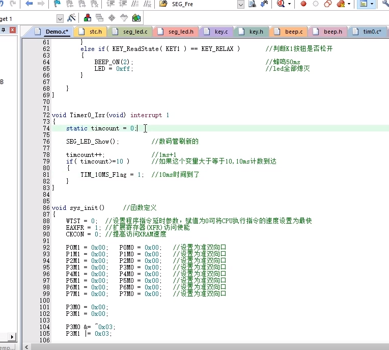

在这一小节中,在函数内部定义了一个局部变量,定义的是static timecount=0,它是一个局部静态变量,不需要赋值,本身它就是0,如果不是静态变量,则需要赋值为0,因为它不一定是几,这样会乱套的。静态变量只能被赋值一次---赋初值。再一个,蜂鸣器的前两个函数可以合并,没有必要分成两个。

在这一小节中,在函数内部定义了一个局部变量,定义的是static timecount=0,它是一个局部静态变量,不需要 ...
在这个第四小节里,延时10ms和放到中断函数里面去++有什么区别,同样也是空操作啊,这不一样嘛!这样做倒不职定时器设10ms,然后查询溢出标志位呢,这样还更准确一点。咋想的呀?1是不是我又思考错了啊??明天再看一遍。!

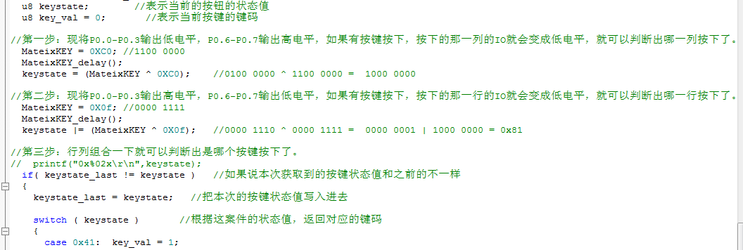

行和列都分不出来了吗我怀疑是不是我又搞错了,看了好多遍,再次确认是方案写错了。

行和列都分不出来了吗我怀疑是不是我又搞错了,看了好多遍,再次确认是方案写错了。 ...
行和列搞反了的吧

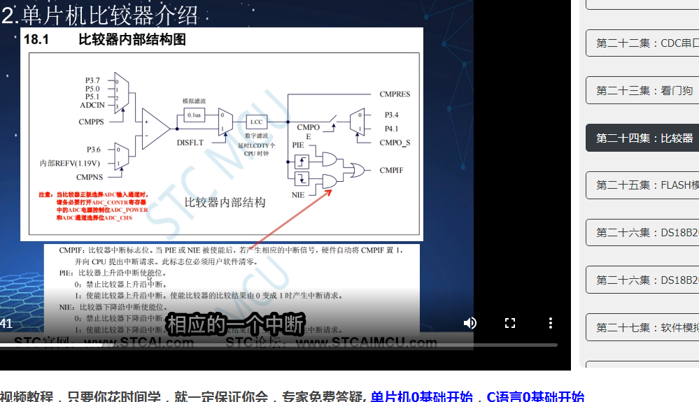

第二十四节比较器又讲错了,正端大于负端是PIE置1,上升沿中断打开,CMPIF位置1.正端小于负端是NIE置1,下降沿中断打开,CMPIF位置1.又讲反了哦。

第二十四节比较器又讲错了,正端大于负端是PIE置1,上升沿中断打开,CMPIF位置1.正端小于负端是NIE置1,下 ...
正端>负端  跟  负端<正端   这是一回事哦。听了好多遍,才敢确定。冲哥辛苦了。
