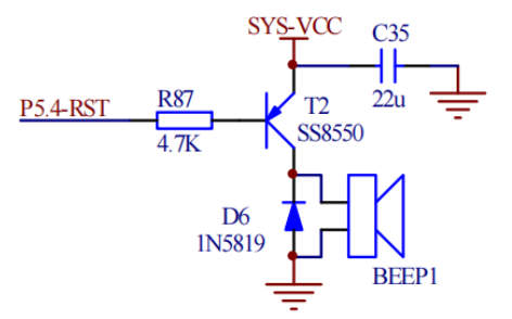

第八集讲的是蜂鸣器,首先讲了蜂鸣器的分类,然后讲到了原理图,再就是结合生活中的产品应用 ,讲到了应用 的场景,这样更能够加深理解,

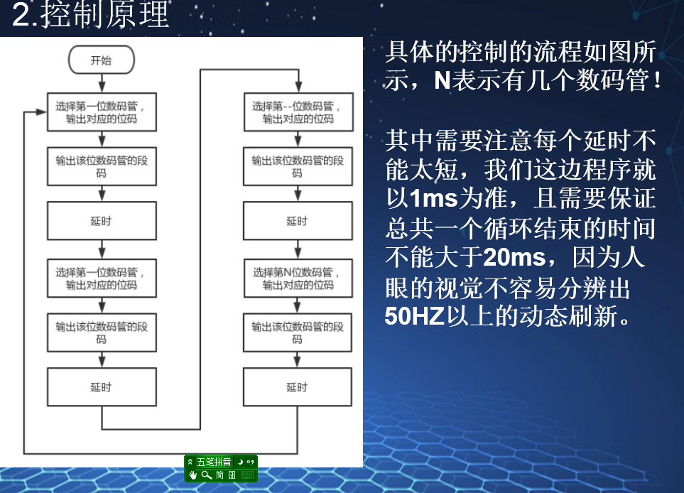

第十集介绍了动态数码管的显示,本图描述了一共4位数码管的轮流显示时——也就是需要延时等待的时间,时间不能低于1毫秒,不管总共有几位数码管,总共的一个轮流显示完毕的时间不能超过20毫秒。如果刷新太慢,也就是如果刷新率太低,频率低于50赫滋,人们会看着一闪一闪的不舒服。动态刷新多们显示跟静态显示的区别在于,需要采用一个数组,来选择打开哪一个位。段码显示内容,位码决定显示在哪一个位上面。位码的显示用到了嵌套数组,这样就可以不按加一的方式显示数组中其它顺序位的内容。
  • 打卡总天数:252
  • 最近打卡:2025-12-06 11:06:25
326
1728
1728
发表于 2025-2-17 23:02:32 | 显示全部楼层
xiaoxi*** 发表于 2025-2-17 22:58
第十集介绍了动态数码管的显示,本图描述了一共4位数码管的轮流显示时——也就是需要延时等待的时间,时间 ...
其实也可以用重新排列段码值的方式,来显示段码的不同的内容的,比如0XC0可以排在第一个位置,也可以排列在第N个位置上面。这样就不需要嵌套数组,但是会看着很乱,其实段码是一个常规的库,一般不建议重新排列的。

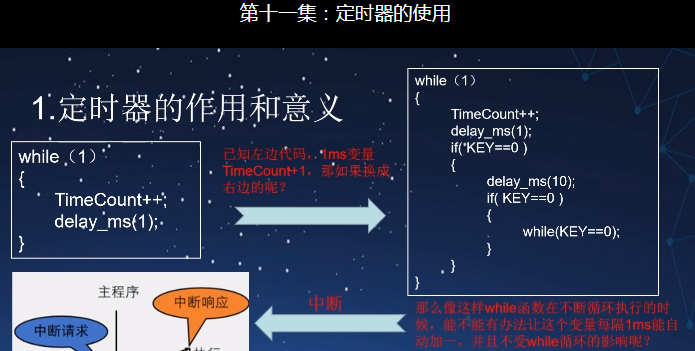

第十一集讲了定时器,一上来就讲了定时器中断和软件延时的区别。软件不管是delay还是while中的++,一直占用CPU,一但出现程序等待时,++就会停止,这样以来,时间就会增加,就不能准确的定时了,所以这种情况下应该使用定时器,定时器是硬件定时,不受程序等待的影响,定时准确一些,减少了定时的误差避免了定时时间的错误。
  • 打卡总天数:252
326
1728
1728
发表于 2025-2-18 13:00:09 | 显示全部楼层
定时器的应用有的时候是必须的,普通的软件延时是无法完成的,比如让 STC8H 1K 08 定时器 0 在 72 小时的时间后中断,若在这 72小时之内按一下一个键P32,它就取消,从 0 开始。如果不使用定时器,用软件延时的方法,那么程序就什么也不用干了,啥也干不了了呢。
