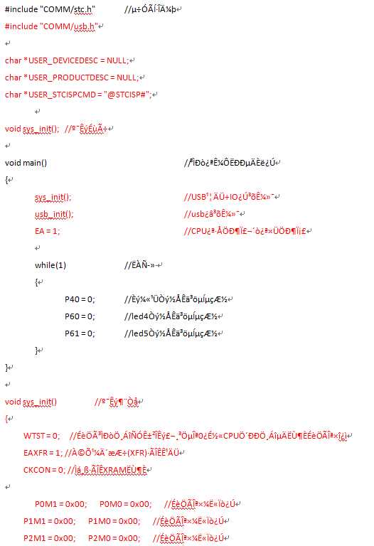

噢,搞错了,应该是从第四节课开始的不停电下载,看了好长时间了,写错了哦。这个功能很好用,比AI8051I。那个教程里面还简单一些呢。
为什么两个实验箱的不停电下载还不一样呢,
   32G12K128-实验箱-V9.6就不用写下面这个,AI8051U却需要写,不过8051下面不用写那一大堆,整个函数都没有写。
    P_SW2 |= 0x80;                //B7λд1£¬Ê¹ÄÜ·ÃÎÊXFR

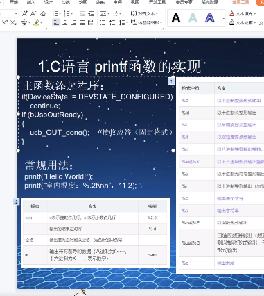

C语言中这个函数的应用 特别好,可以看到很多的值,很方便。如果这个也能用一个特别的颜色来显示的话,就更好了,这样每次复制后,就不用再看它了,也不会误删掉。

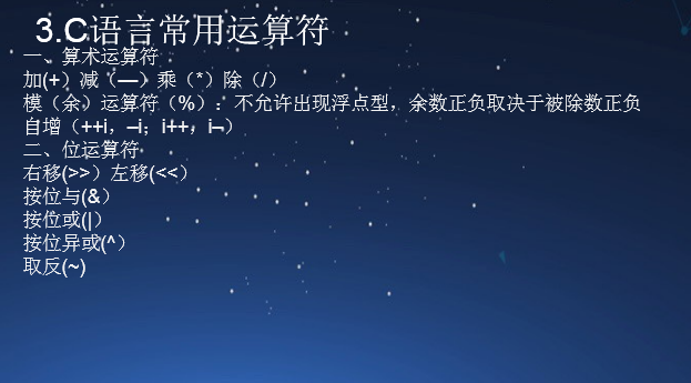

第5集这里面这个异或是最不好理解的,&是两个都有才会有,怎么找不到或呢,在键盘上的哪里?|哦,我的键盘给磨成两个坚了,是只要一个有就有,!是取反,………^是只有两个不一样才有。

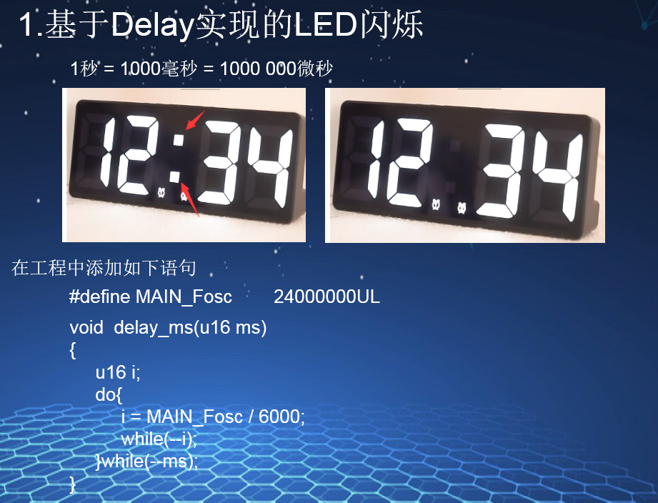

第6节是LED闪烁和花式点灯,定义了主时钟,非常好用,只要这样以后修改时钟的时候,时间会自动适应,不会造成时间变长或者变短。

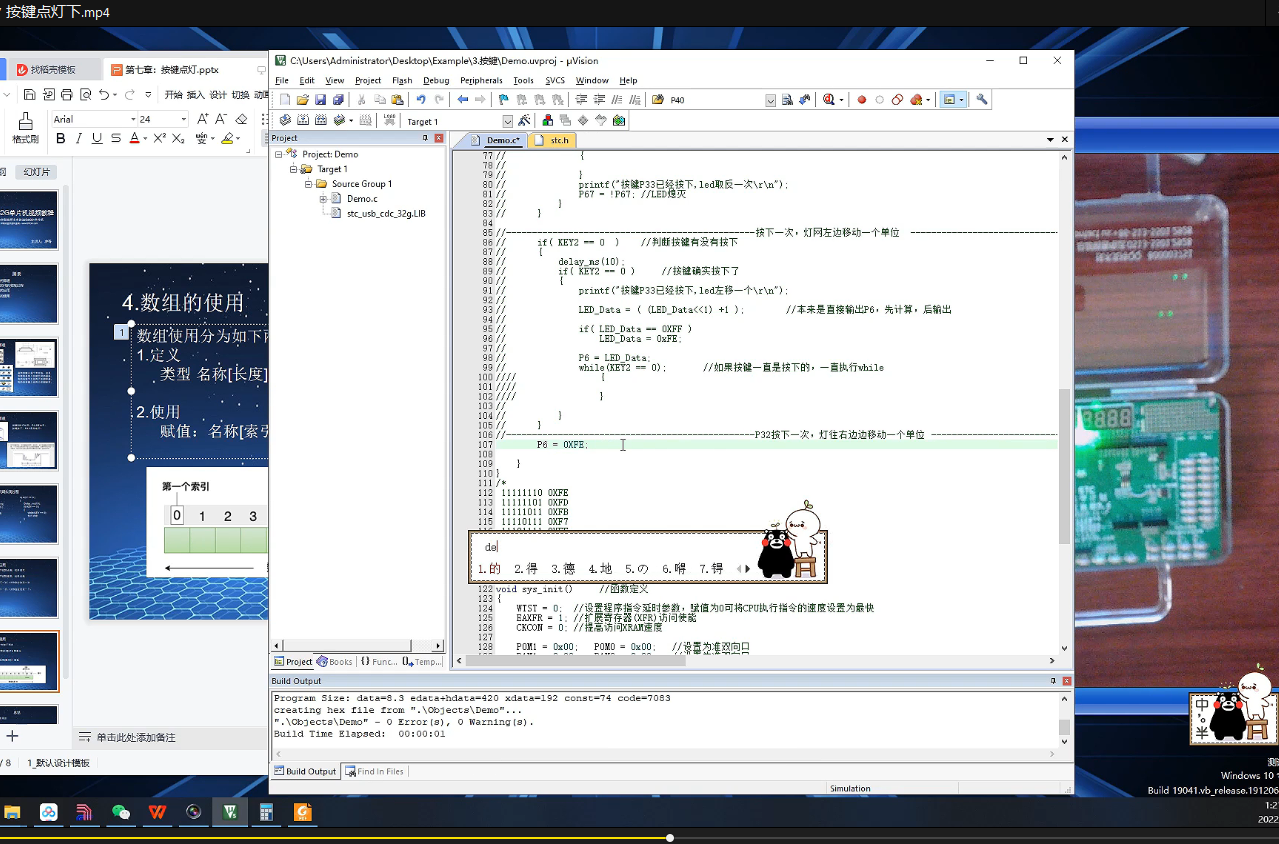

第七集讲了按键点灯,分上下两个集。介绍了delay的写法和用法,以及移位和数组。点灯的方法有很多,个人有个人的写法和习惯,冲哥讲的很好,很详细。比以前看到的别人的视频细致一些,适合我这种菜鸟学习,一直坚持学习单片机,搜索的教程一段一段的,都 不全,只有STC的论坛这里是从头到尾,很细致的教,感谢STC。
