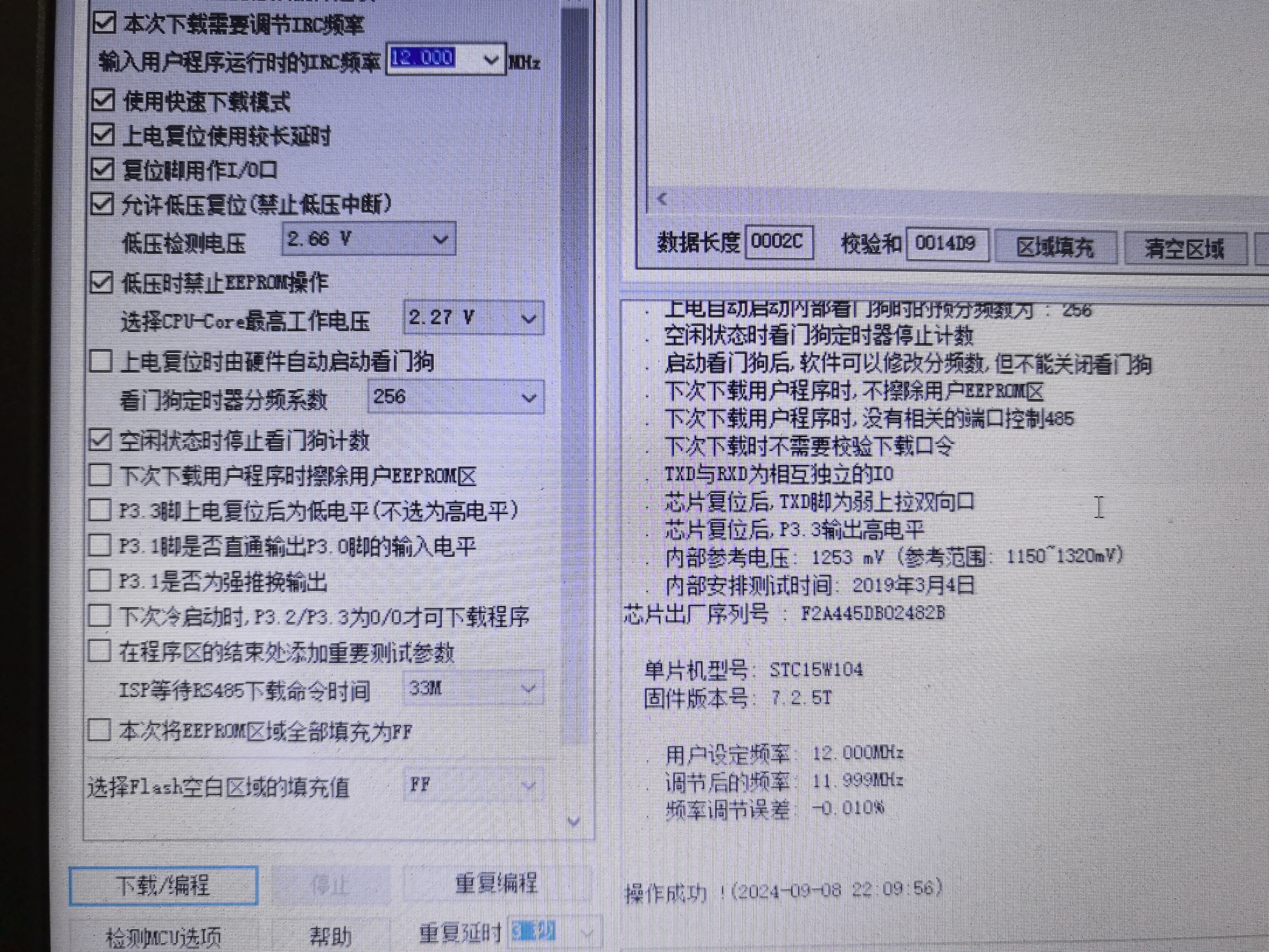

下载成功无法运行

发表于 2024-9-8 22:16:20 来自手机 | 显示全部楼层
huaruolong 发表于 2024-9-8 21:26
c文件
编译后生成的hex同你发的,烧写成功但上级P3.2常高

发表于 2024-9-8 23:06:43 | 显示全部楼层
电脑店修电脑比较方便,因为他有很多的配件,怀疑电源坏了,把坏电源拆到正常的电脑上,正常的电脑能启动,说明不是电源的问题,怀疑是内存有问题,如法炮制,所以就告诉你用一个老的8051跑一下程序就是这个道理,如果行,那就不是软件,程序,烧录器的原因,如果不行再替换是哪个问题,现在应该是单片机的问题。这个谁也修不了。如果你排除不了故障,找不出问题,那买回来新的单片机再不行,那就要疯了。

发表于 2024-9-9 07:28:14 来自手机 | 显示全部楼层
huaruolong 发表于 2024-9-8 23:06
电脑店修电脑比较方便,因为他有很多的配件,怀疑电源坏了,把坏电源拆到正常的电脑上,正常的电脑能启动, ...
我用新的单片机再试试
谢谢帮助和建议

发表于 2024-11-6 05:56:27 来自手机 | 显示全部楼层
现在依然不好用么?

发表于 2024-11-6 08:08:11 | 显示全部楼层
LZ, 烧个最简单的流水灯进去看看。或者换一个单片机试试。
