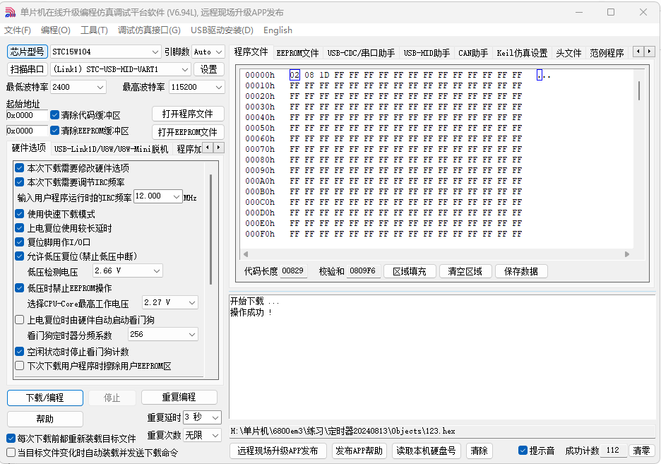

下载成功无法运行

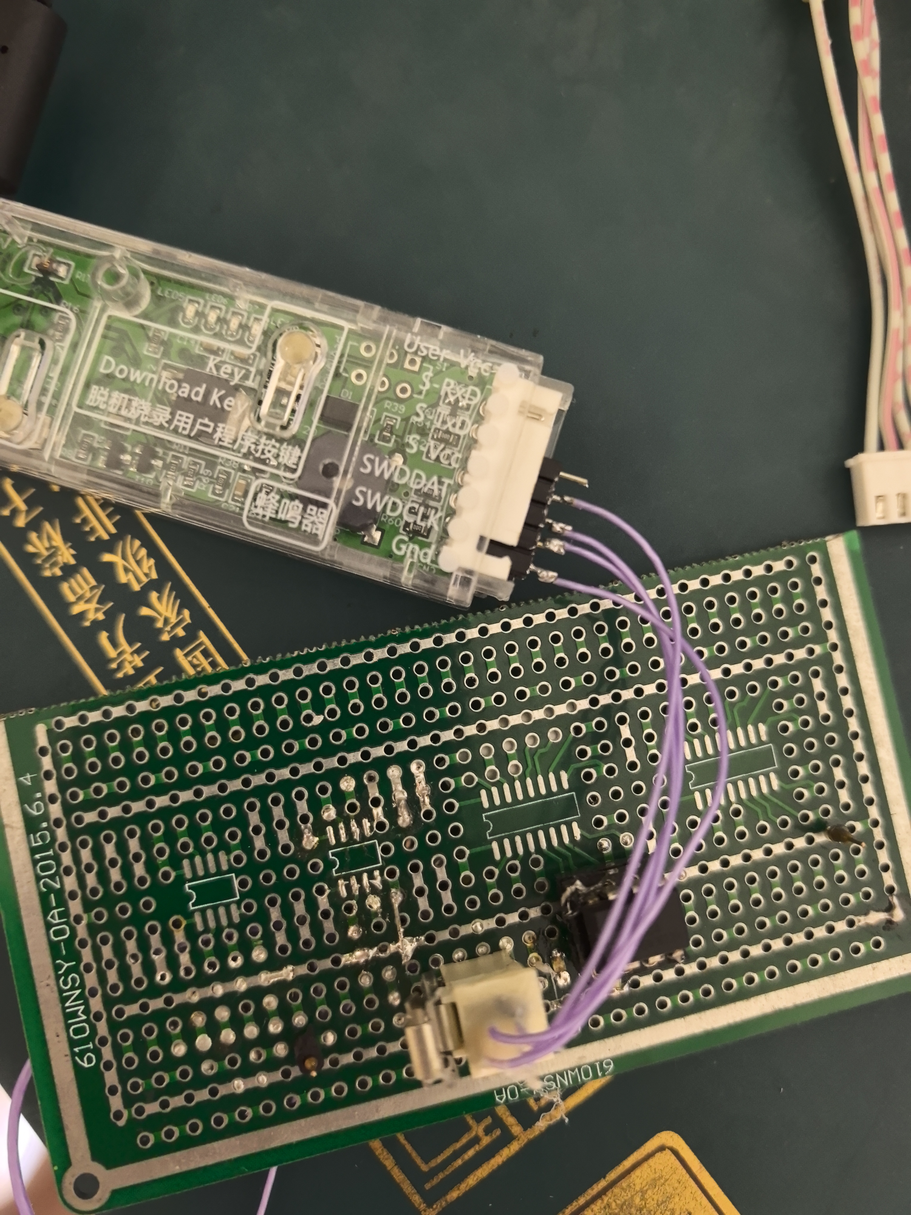

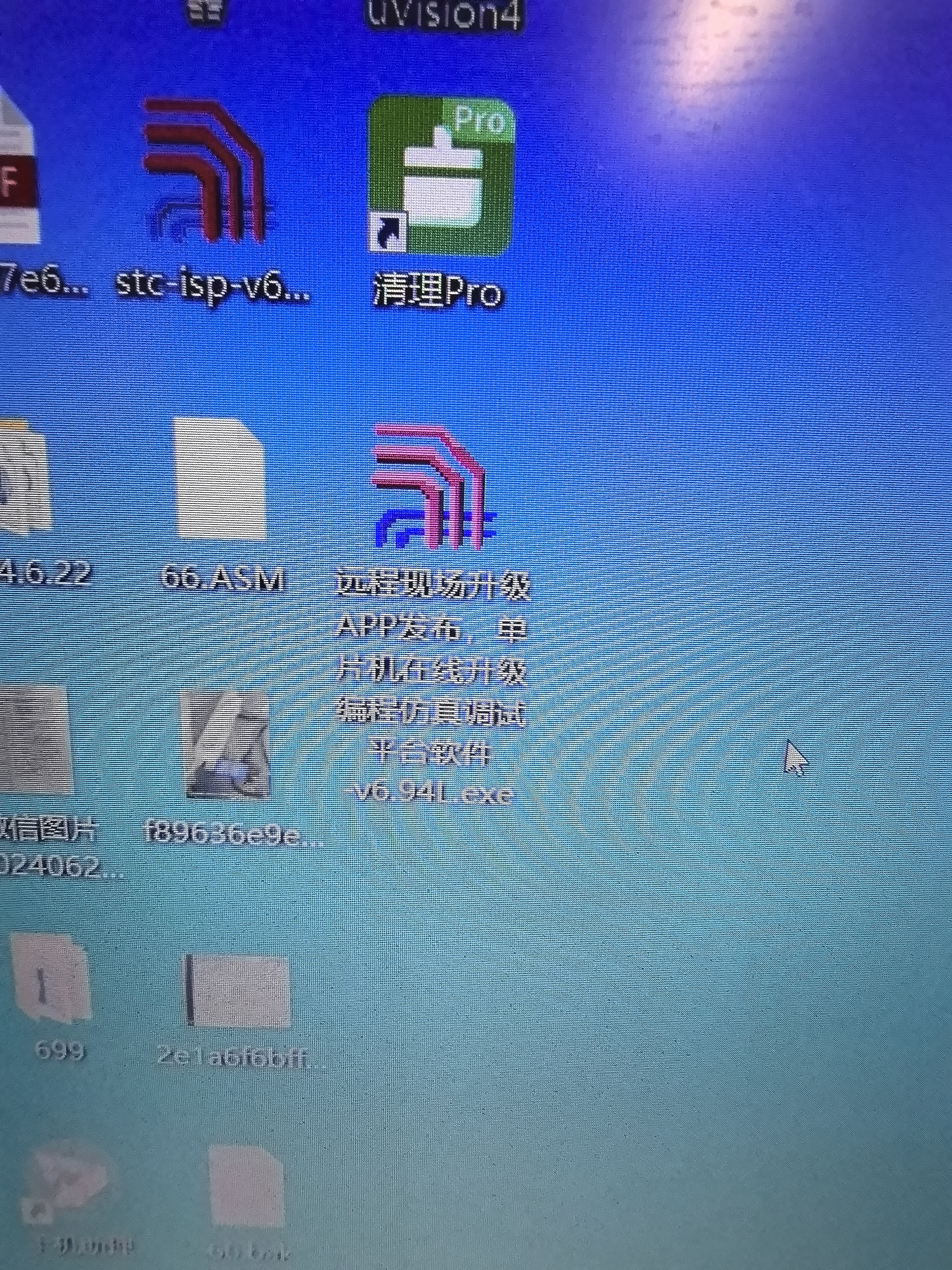

huaruolong 发表于 2024-9-8 09:48
最蠢的办法,找一个老的最小系统板,不要新型的,就是那个STC89C52,还是你的程序,还是你的下载软件,还是 ...
把我以前做的东西拆下单片机重新下载一次老程序发现也不正常啦怀疑下载软件有问题用V6.94L
你能否这个软件试下
我用15L408试下也不正常

发表于 2024-9-8 17:40:59 | 显示全部楼层
下载过程确实不一样,这个只是显示成功,其他的会显示mcu型号,操作时间等,不过能成功,为了验证我下载了2次,第一次还是原程序,即led接p3.4,工作正常,但这是单片机原有的程序,还是新下载的,要验证一下,我把led接到p3.3,led灯不亮,证明原程序对p3.3不操作,然后重新编程,把led=P3^4,改为ed=P3^3,还用你的软件烧录,成功,led接在P3.3上闪烁,说明下载成功了,是否你的烧录器有问题。

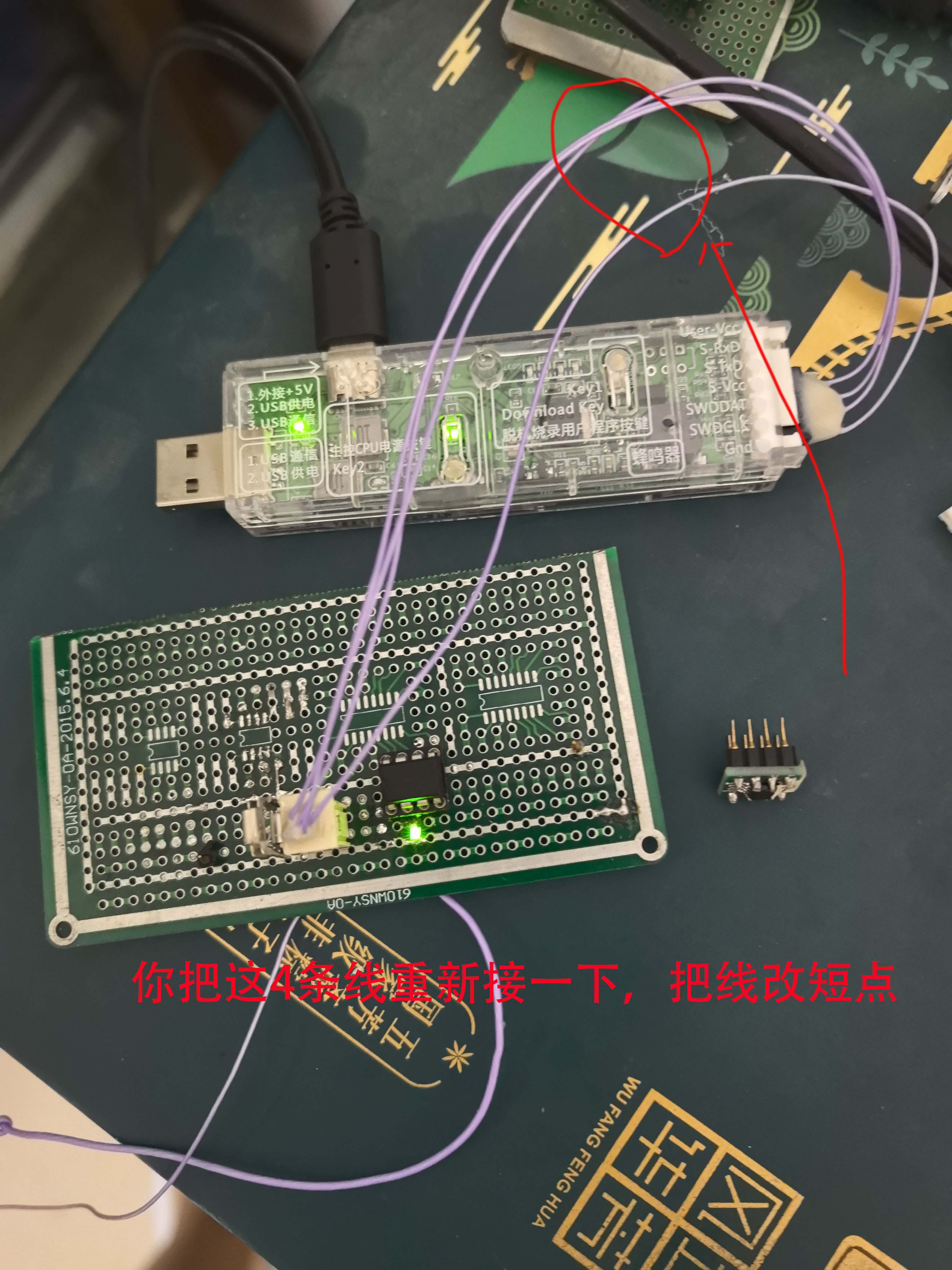

发表于 2024-9-8 18:34:11 | 显示全部楼层
你试试

发表于 2024-9-8 18:44:17 | 显示全部楼层
烧录完后,要拔掉烧录器,重新接电源和外围电路,烧录好后插在烧录其上是不运行的。

发表于 2024-9-8 19:33:51 来自手机 | 显示全部楼层
发的文件已收到缺个.c文件请补发一个
你圈红的我都可以看到
有stc15w104的程序试好的发个更好
线截短仍不行
