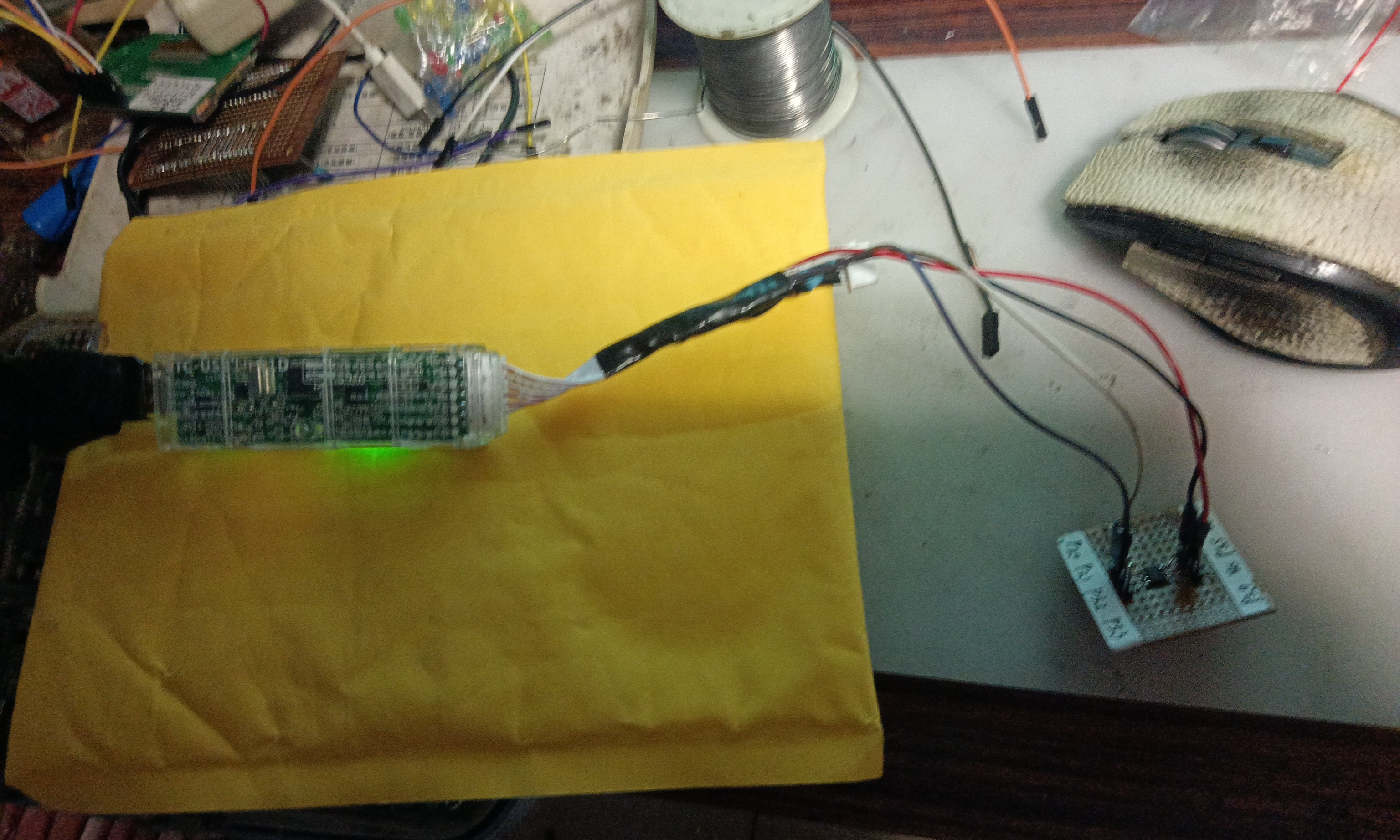

发表于 2024-9-8 01:26:01 | 显示全部楼层
翻出了我剩下的1个stc15w104,用洞洞板搭了一个
VID_20240908_011402_614.mp4
82.71 MB, 下载次数: 102

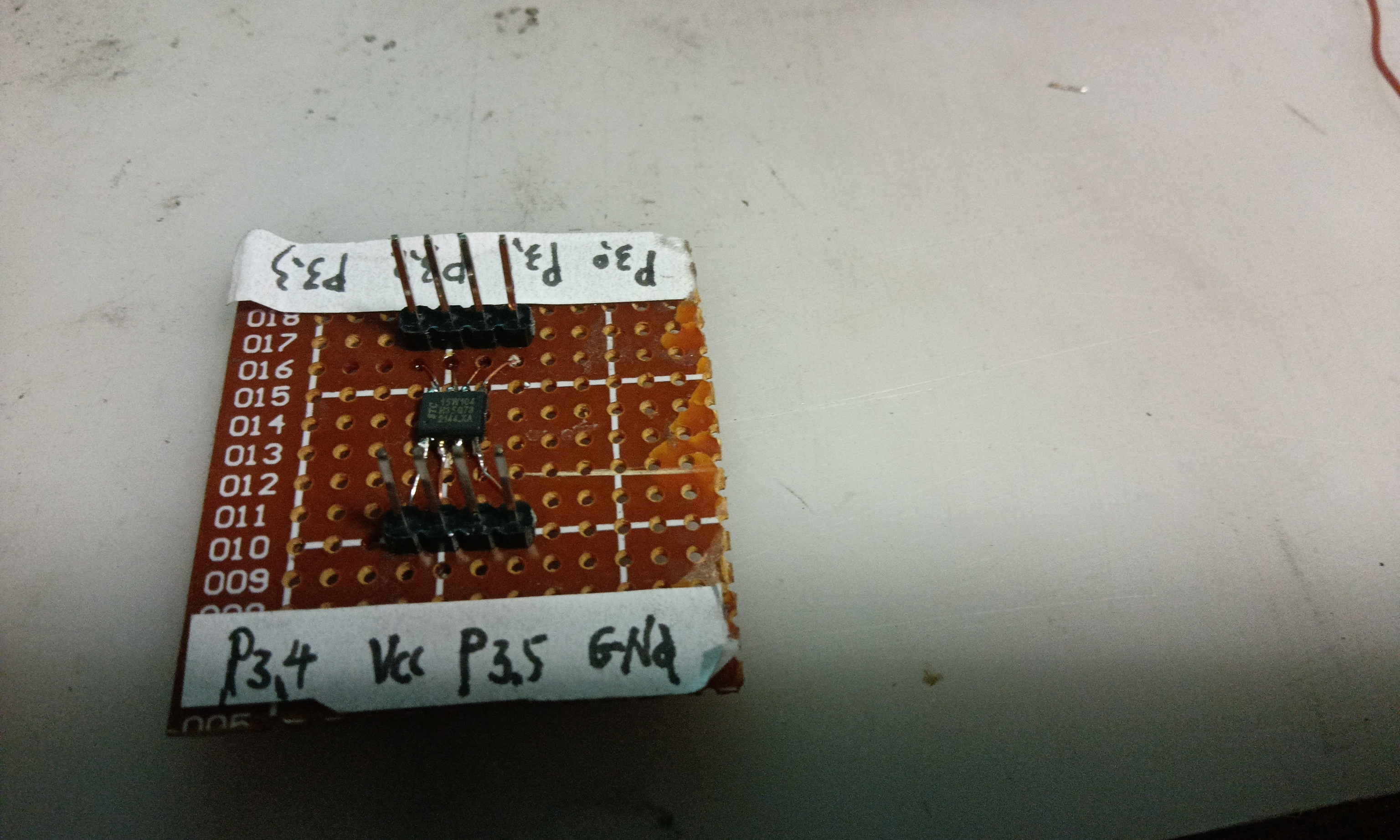

发表于 2024-9-8 01:27:58 | 显示全部楼层
没有5v电源,就·插在·另一个·开发板上,那上面有多余·的·vcc,gnd,点击图片,滚动鼠标滚轮,放大图片,就可看到那是一片stc15w104

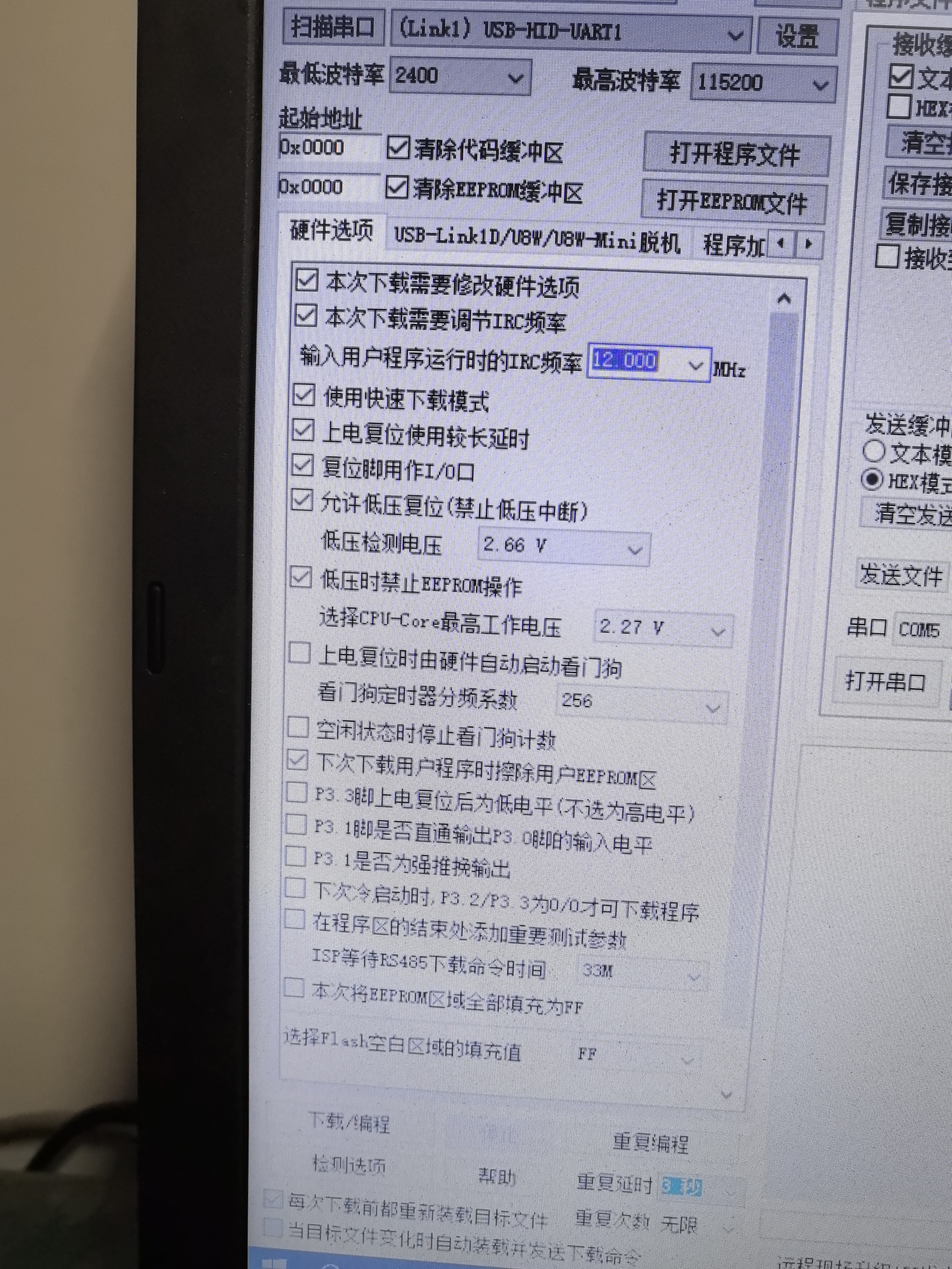

huaruolong 发表于 2024-9-8 01:27
没有5v电源,就·插在·另一个·开发板上,那上面有多余·的·vcc,gnd,点击图片,滚动鼠标滚轮,放大图片 ...
以前做几个东西都正常这次就不行
勾选下次下载用户程序时擦除用户EEPROM区
可以吗?帮我看看勾选其他项有问题吗?

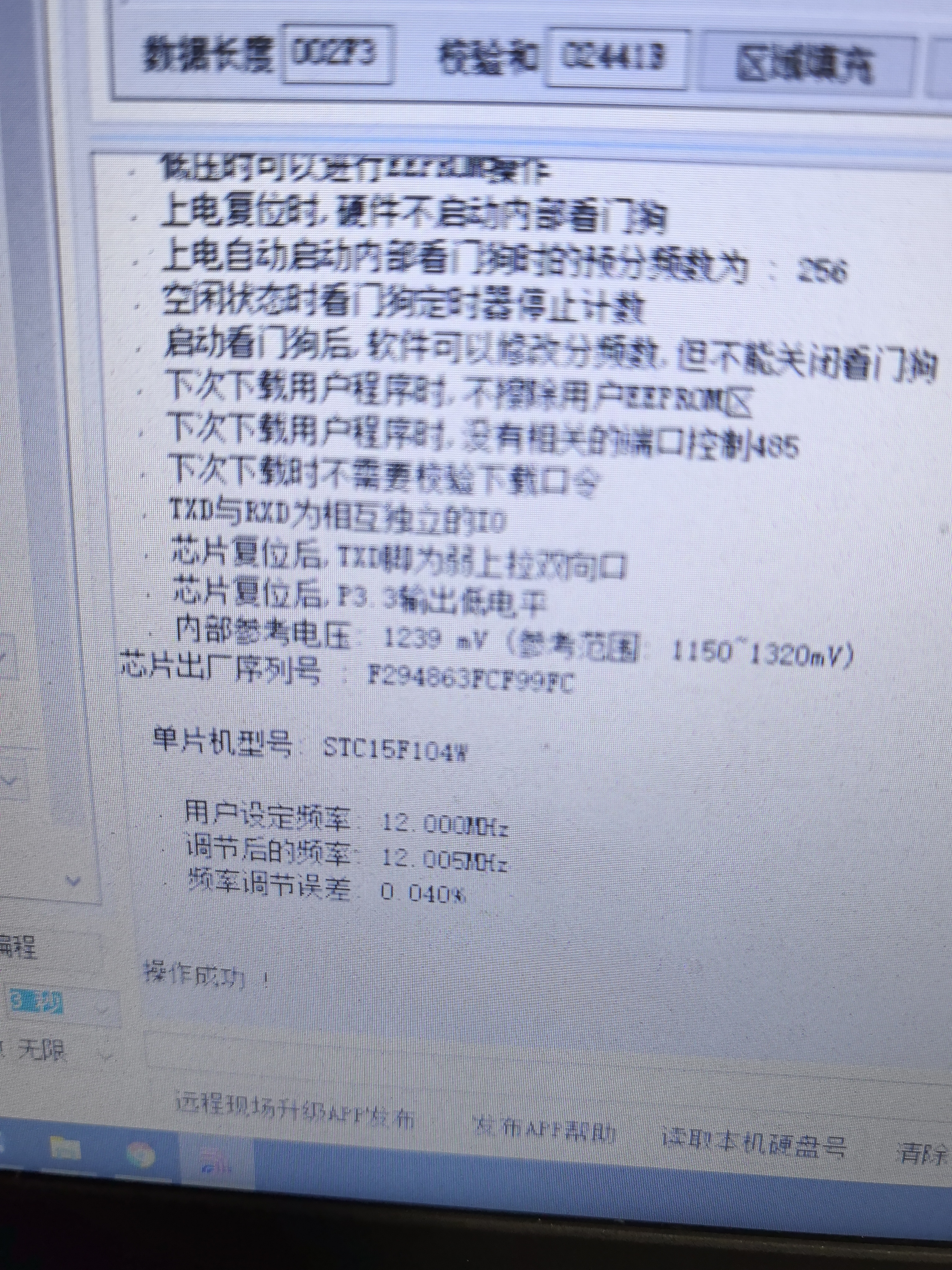

发表于 2024-9-8 08:42:10 | 显示全部楼层
下载过程
