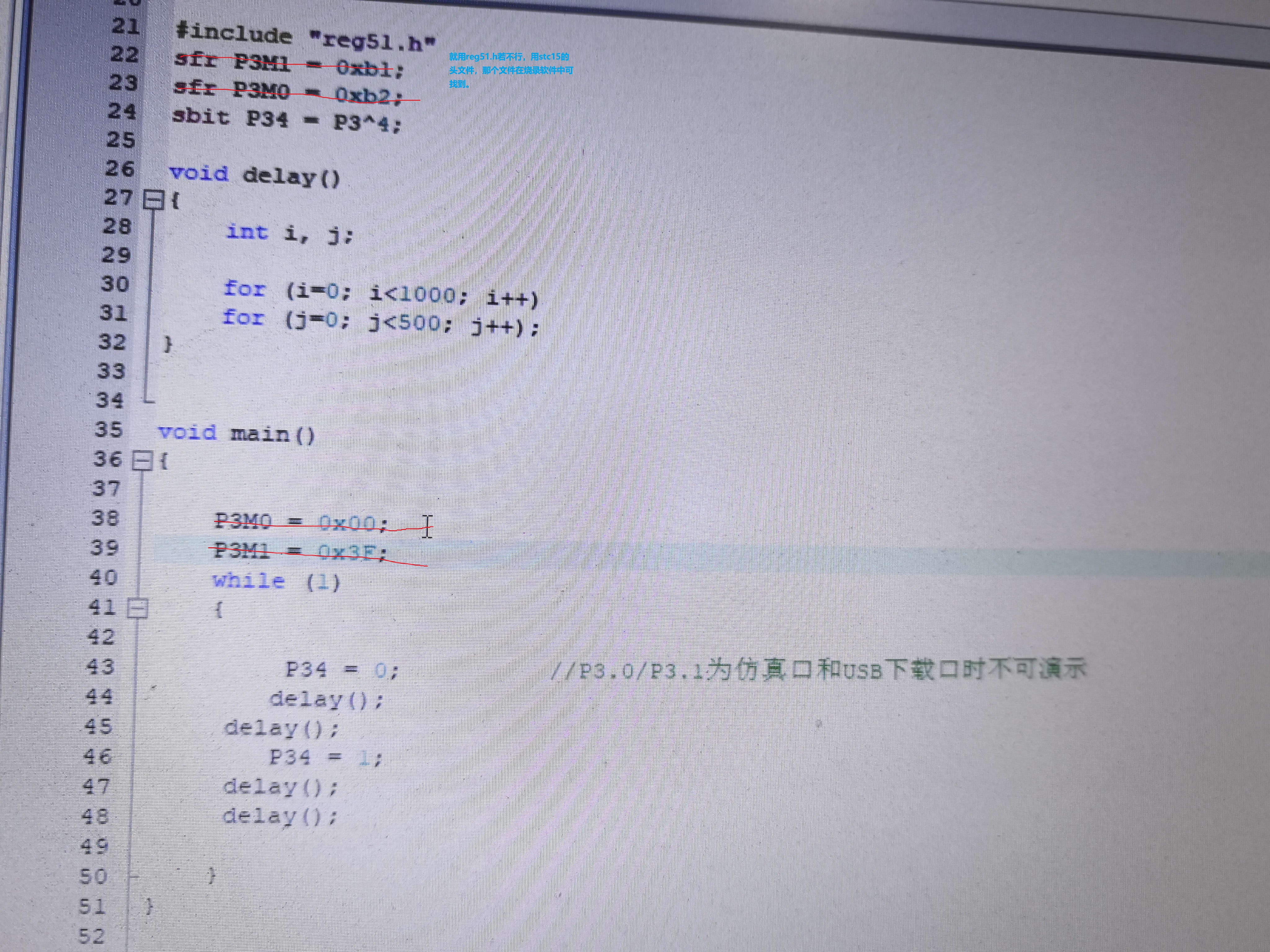

下载成功无法运行

仔细看你用的是STC15W104,那你就把他当普通的单片机用就可以,无需sfr,无需设置io口模式,我用过,就是那个8脚的小单片机,只有p3口,有p3.0, 3.1 3.2 3.3,3.4,3.5外加vcc,gnd,

发表于 2024-9-7 09:59:45 | 显示全部楼层
这个头文件用的是stc15f,就是给STC15W104编的程序,正常使用中。

发表于 2024-9-7 10:52:15 来自手机 | 显示全部楼层
你发个最简单的程序参考一下让P3.4输出方波
36
164
164
发表于 2024-9-7 11:12:43 来自手机 | 显示全部楼层
huaruolong 发表于 2024-9-7 01:06
P3.0也是高祖模式,也要设成准双向口。
这款单片机复位默认就是准双向口

发表于 2024-9-7 11:46:33 | 显示全部楼层
楼主把IO脚配成高阻了吧,

发表于 2024-9-7 12:16:24 | 显示全部楼层
就用你的程序,你的思路是对的,方波就是一段时间高电平,一段时间低电平,
36
164
164
发表于 2024-9-7 13:03:45 来自手机 | 显示全部楼层
网老四 发表于 2024-9-7 11:46
楼主把IO脚配成高阻了吧,
我配置成准双向口
36
164
164
发表于 2024-9-7 13:04:35 来自手机 | 显示全部楼层
huaruolong 发表于 2024-9-7 12:16
就用你的程序,你的思路是对的,方波就是一段时间高电平,一段时间低电平, ...
关键是下载成功程序不跑郁闷

发表于 2024-9-7 15:36:20 | 显示全部楼层
检查一下晶振是否好用,用示波器量俩脚看看是否起振。
36
164
164
发表于 2024-9-7 16:45:04 来自手机 | 显示全部楼层
stc15W104无需外部晶振
