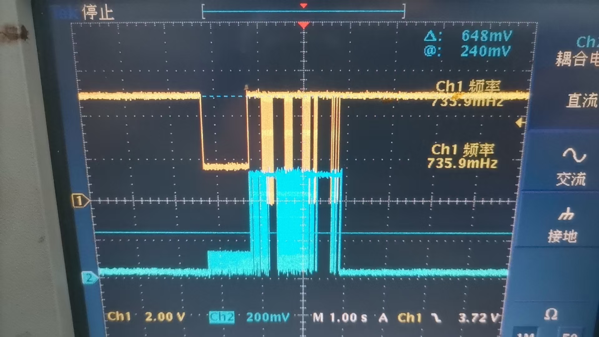

烧写显示成功,但加电P3.0,P3.1不为低所有IO口均为高,感觉程序没运行,请大侠帮忙分析一下,谢谢!
蓝色为P3.0黄色为P3.1中间是断电的1S,下载器下载过程中抓的,显示成功就是不运行。

C语音也试下现象一样
让P3.4输出方波

P3.0也是高祖模式,也要设成准双向口。
