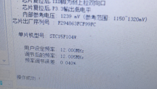

下载成功无法运行

单片机电源滤波我加100u和0.1u 上电没反应。
电容大小也各种试了,均不行 能下载成功一般来说单片机没有损坏吧,

发表于 2024-9-8 09:11:00 | 显示全部楼层
你这是stc15f104,他的驱动电压是3.3v,不是5v。stc15w104是5v

发表于 2024-9-8 09:13:35 | 显示全部楼层
你这是stc15f104电压是3.3v,我这是stc15w104 电压是5v

发表于 2024-9-8 09:14:08 来自手机 | 显示全部楼层
F104,5V也可以,15W104低电压更低点 ,
15W104和15F104B都试了一样现象
感觉内部复位电路损坏了,上电不复位,但不至于5片都坏了

发表于 2024-9-8 09:20:28 | 显示全部楼层
我记错了,L系列才是3.3v

发表于 2024-9-8 09:39:45 | 显示全部楼层
全设置双向口,再看下拉了没有啊,都是高,你不想想为什么,会这样?

发表于 2024-9-8 09:48:25 | 显示全部楼层
最蠢的办法,找一个老的最小系统板,不要新型的,就是那个STC89C52,还是你的程序,还是你的下载软件,还是你的烧录器,看看能不能行,(验证除单片机以外其他因素),若行,果断换新的15w104单片机,若不行,就不是单片机的原因了。按说你有烧写成功的画面应该没问题,但你说已经试了5片了,就是坏也不可能都坏,这已经不是这一个单片机的问题了,你非得彻底得解决问题不可,不惜代价。

发表于 2024-9-8 11:43:04 来自手机 | 显示全部楼层
设置开漏输出点灯看下不就知道有没有问题了

发表于 2024-9-8 12:36:18 | 显示全部楼层
huaru*** 发表于 2024-9-7 01:01
呵呵,我说的是你用汇编边的程序俺看不懂,(俺只会点c语言,不懂汇编)不是说汇编和c有啥不同。 ...
你说的对,高阻当然不行,先都是00再说。
