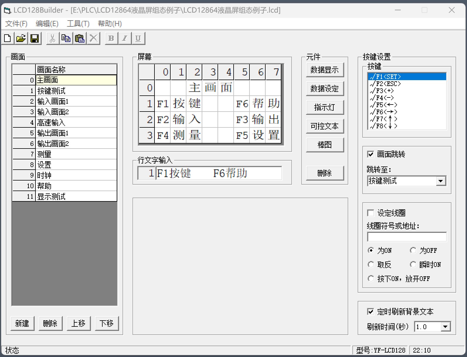

LCD12864中文液晶屏画面组态设计资料放顶层了,液晶屏选用带中文字库的ST7920驱动芯片,实现了梯形图控制和液晶画面显示二合一功能,用一个STC32芯片即可进行梯形图程序控制,又能进行液晶画面显示、数据设定等功能

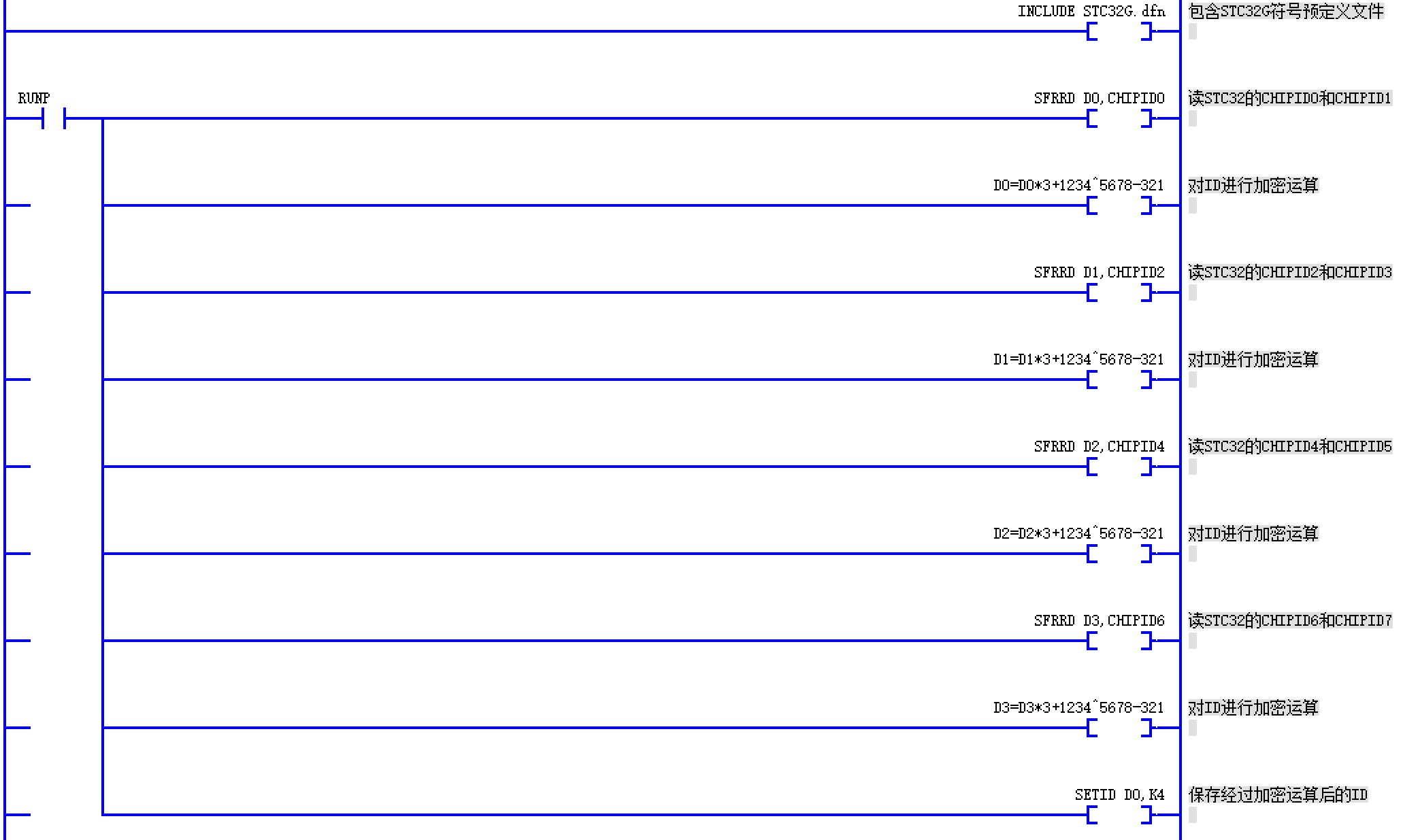

使用EasyLad梯形图程序结合STC32的CHIPID对程序进行ID加密保护,保密性极强,应该没人能够破解的了,因为即使开盖搞到代码,但通过反汇编分析这一招也不行了,具体实现例子如下:
设置ID加密数据的梯形图程序
比较ID加密数据是否相同的梯形图程序
