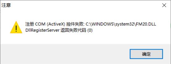

发表于 2024-4-17 09:10:36 | 显示全部楼层
WIN10专业版本,安装提示这2个,取消或确定后可以继续安装,不知最后有没影响。

 楼主| 发表于 2024-4-17 12:40:57 | 显示全部楼层
这个应该不影响使用,FM20.DLL文件不是梯形图软件使用
