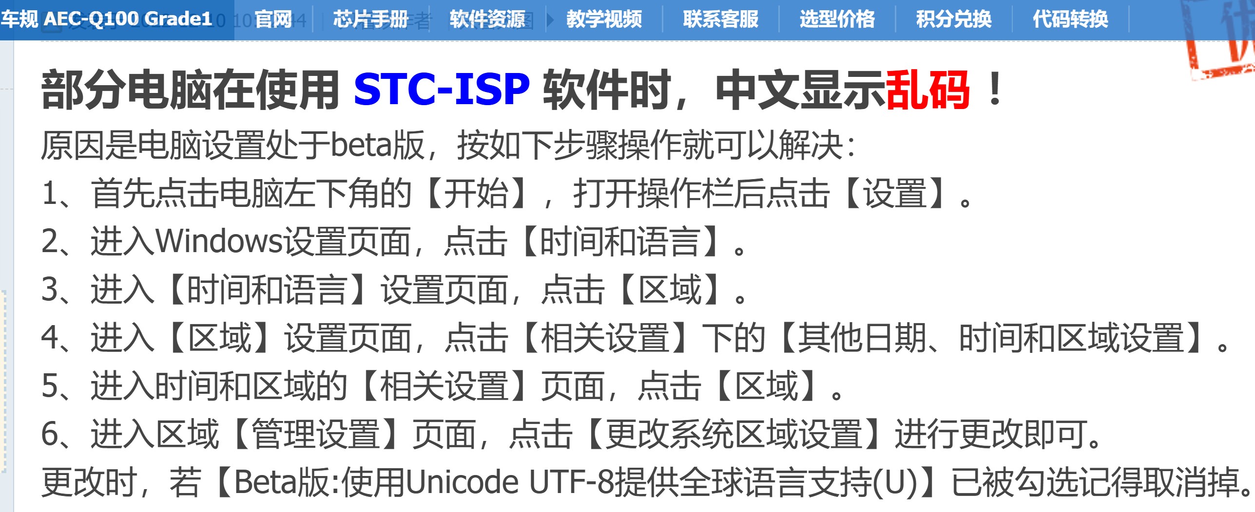

gzm*** 发表于 2025-8-12 12:27
请问一下,我下载的AiCube-ISP-V6.95Z 版切换成中文后,操作界面出现了乱码,无法正常使用。怎么办? ...
部分电脑STC-ISP软件中文显示乱码的解决方法 - ISP下载/做自己的ISP 国芯人工智能技术交流网站 - AI32位8051交流社区
