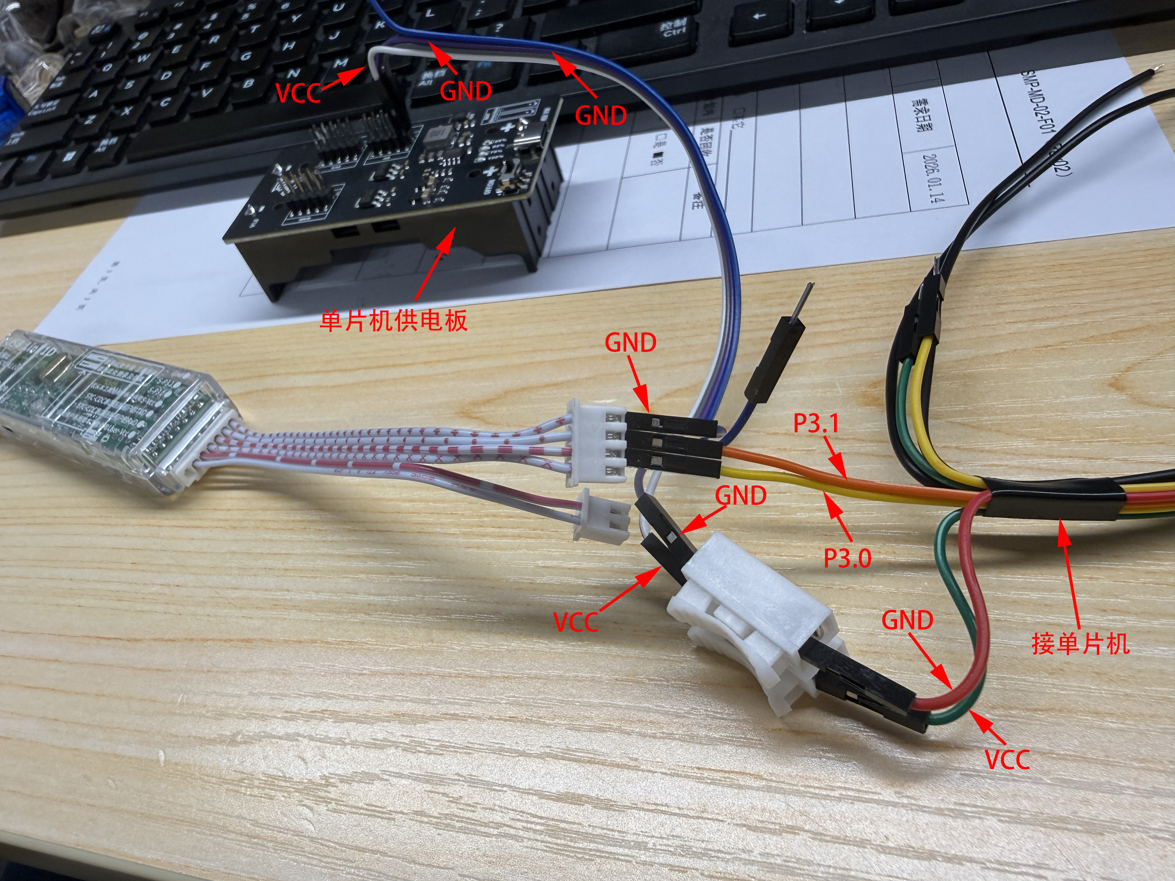

从其他地方 停电/上电,
就不要接 S-VCC/给目标MCU供电,
只接 GND/S-P3.1/S-P3.0, 3根线

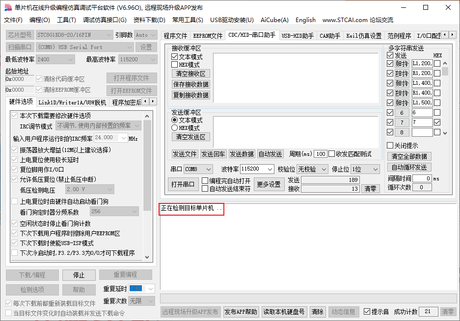

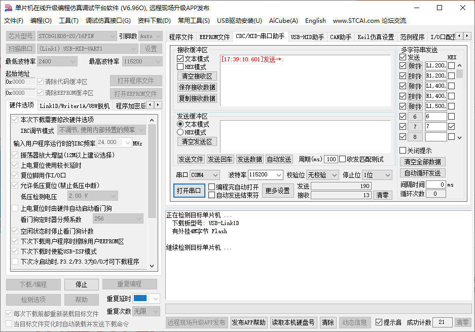

发表于 2026-1-14 20:56:09 | 显示全部楼层
神*** 发表于 2026-1-14 19:37
从其他地方 停电/上电,
多谢提醒,
我刚刚试了可以进行USB Link1D与电源接地,可以实现通信,
但是下载还是不行,点击下载后,再给单片机重新停/上电,下载还是不行,
提示:继续检测目标单片机。

发表于 2026-1-14 21:07:16 | 显示全部楼层
1, 线足够短
2,拍个完整的视频发上来,大家帮你分析

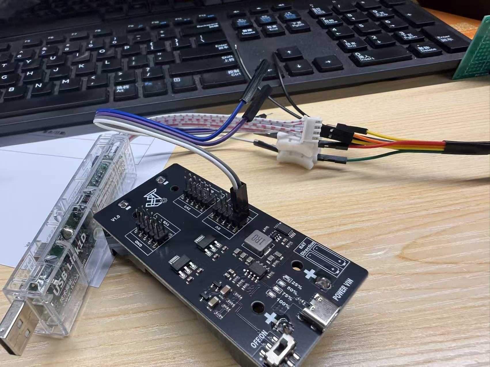

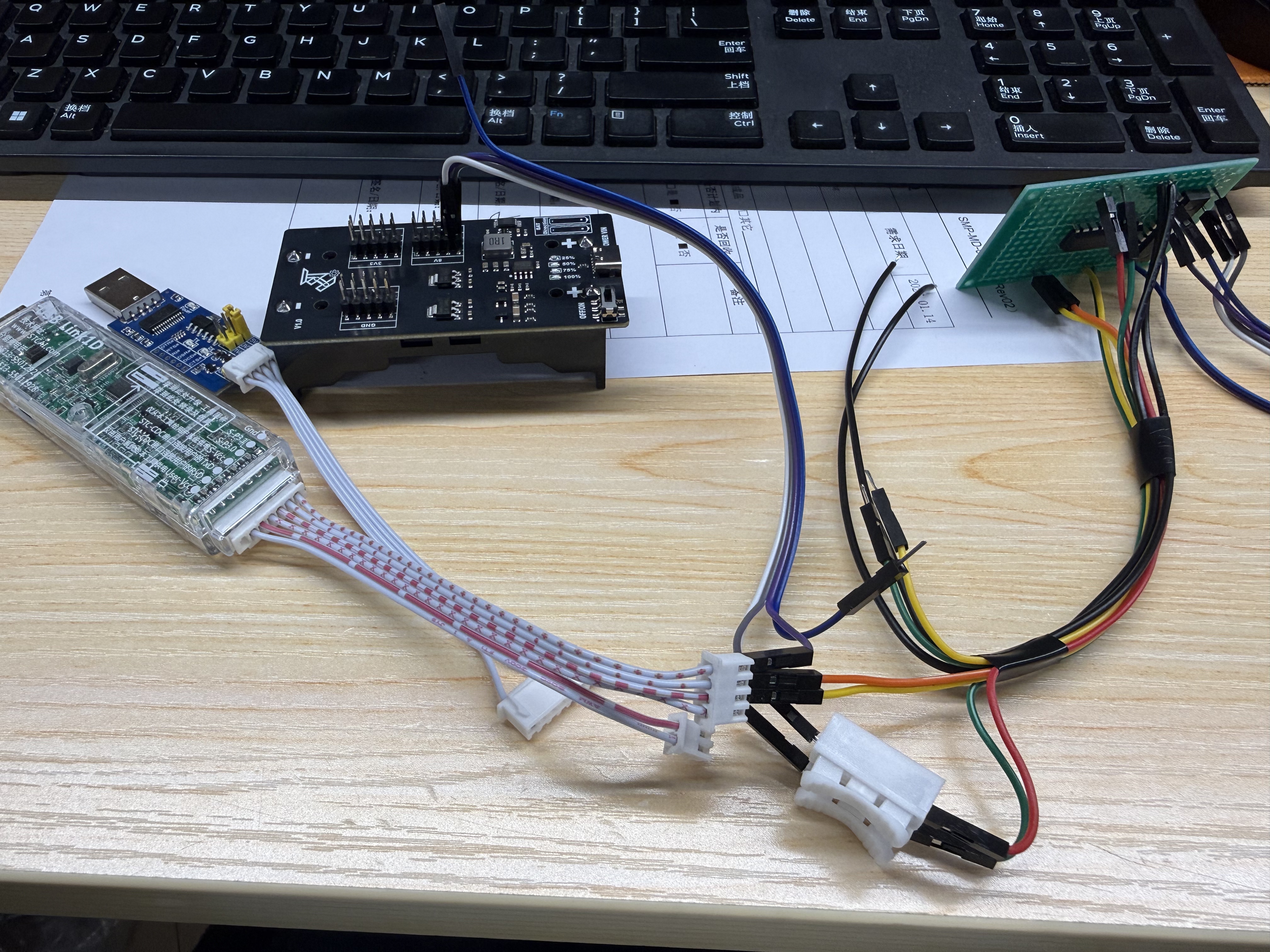

发表于 2026-1-15 09:45:36 | 显示全部楼层
神*** 发表于 2026-1-14 21:07
1, 线足够短
2,拍个完整的视频发上来,大家帮你分析
这个是接线图以及下载的视频过程,帮忙看看。视频上传后点击是黑的,要下载才能看到。
接线图片
接线图片
接线图片
接线图片
下载视频2.mp4
