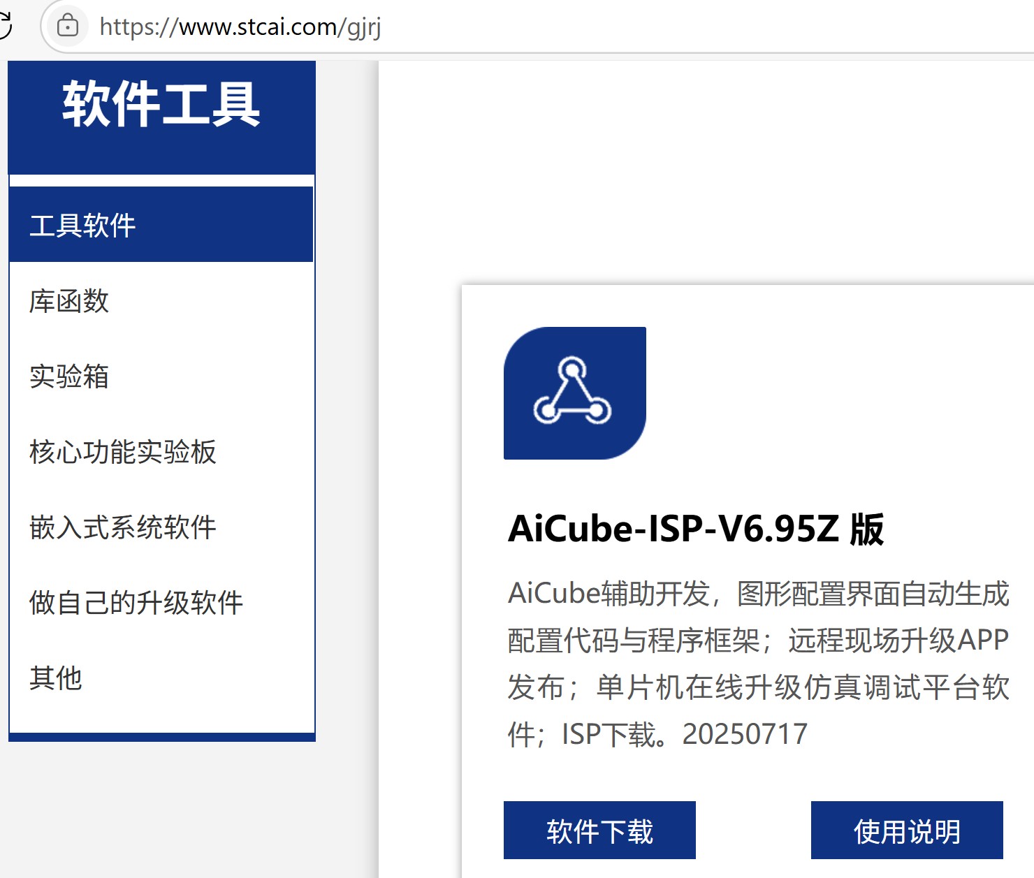

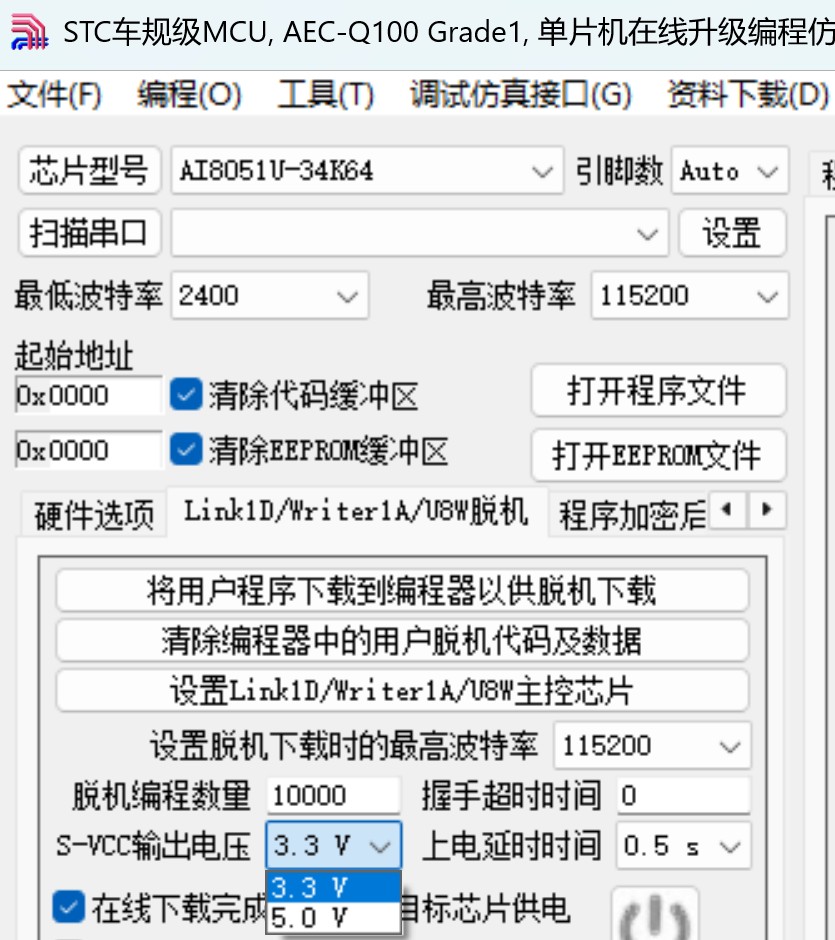

楼主好:
现用芯片STC32G12K128,USB Link1D 有没有输出5V的成品,需要两个。
我现在用的只能输出3.3V,参照说明用 AiCube-ISP-v6.96S 软件重新制作了主控芯片,
S-VCC电压选择5.0V,输出电压没有改变仍为3.3V。谢谢

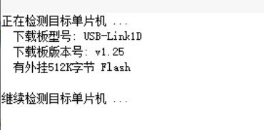

发表于 2026-3-19 16:43:56 | 显示全部楼层

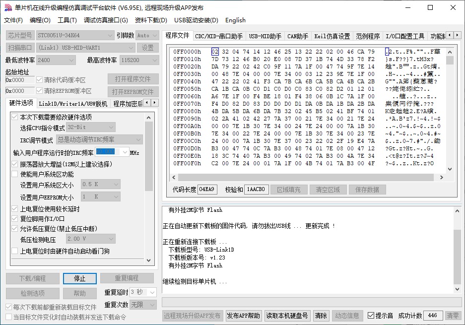

我这里有两个stc-link1d,一直能正常烧录,昨天突然卡在了检测单片机那里。一个重新制作后可以烧录程序,但是烧录器断电重新上电后就又卡在了检测单片机那里。另一个重新制作后仍旧不能烧录程序,请问这两个烧录器我要怎么弄才能正常工作?
