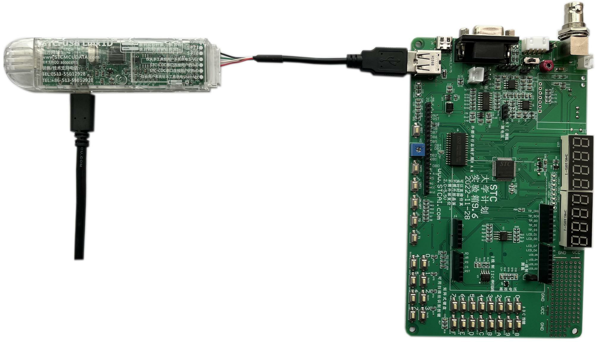

【USB Link1D】 仿真器/全自动烧录器,
USB转双串口 的用法介绍,大家一起来介绍
【USB Link1D】仿真器/全自动烧录器,USB转双串口 的用法介绍:
HID自动停电上电烧录 + 2CDC自动烧录/仿真和转串口 + SWD仿真,  USB复合设备
1, USB-HID转串口 烧录,
不需要安装任何USB驱动
===支持 自动 停电/上电, 不需要手动:
      【USB-HID-UART1(Link1)】

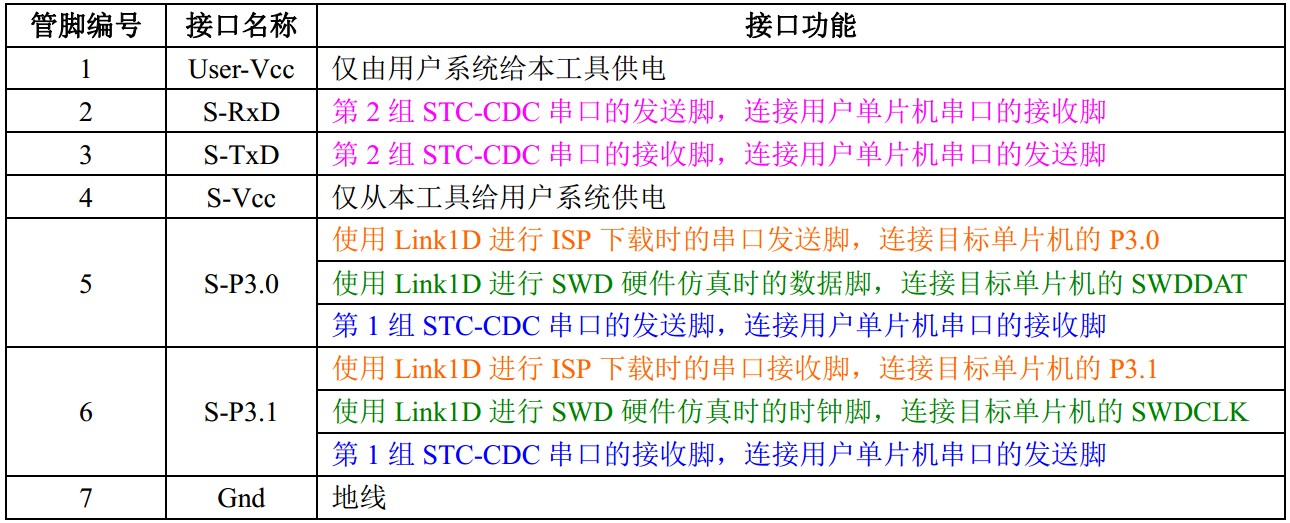

2, USB-CDC, USB转双串口
,WIN10及以后的系统是不需要安装驱动的
===【USB-CDC1-UART1 (COMx), Link】
          USB转串口1
          烧录 | 不支持自动停电上电,普通USB转串口
          串口仿真 | 支持自动停电上电
          SWD仿真| 支持自动停电上电,这个其实是 USB转SWD,只是用的相同 UART1的2个I/O
===【USB-CDC2-UART2 (COMy), Link】
          USB转串口2,普通USB转串口
上面是第二代配的全套线,前2条是专门定制的支持2组独立串口的线
RMB35是亏本销售,
还有每个软件工程师 【免费+包邮 送】一个的贴心政策
上面是第二代配线,还是第二代配线更人性化,直接支持双串口

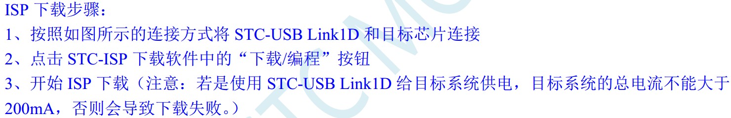

如何让 AISTC-ISP 烧录工具 支持 3.3V ISP-烧录
【USB Link1D ,工具】
===可以通过软件设置,输出 3.3V/还是5V,
===对早期的非宽电压芯片,
        直接根据型号知到是5V-MCU还是3.3V-MCU,
        自动输出 5V 或 3.3V
【一箭双雕之USB转双串口,工具】
===要手工跳线, 选择 3.3V / 5V

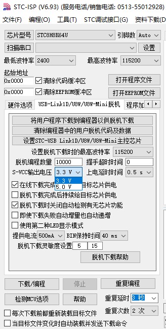

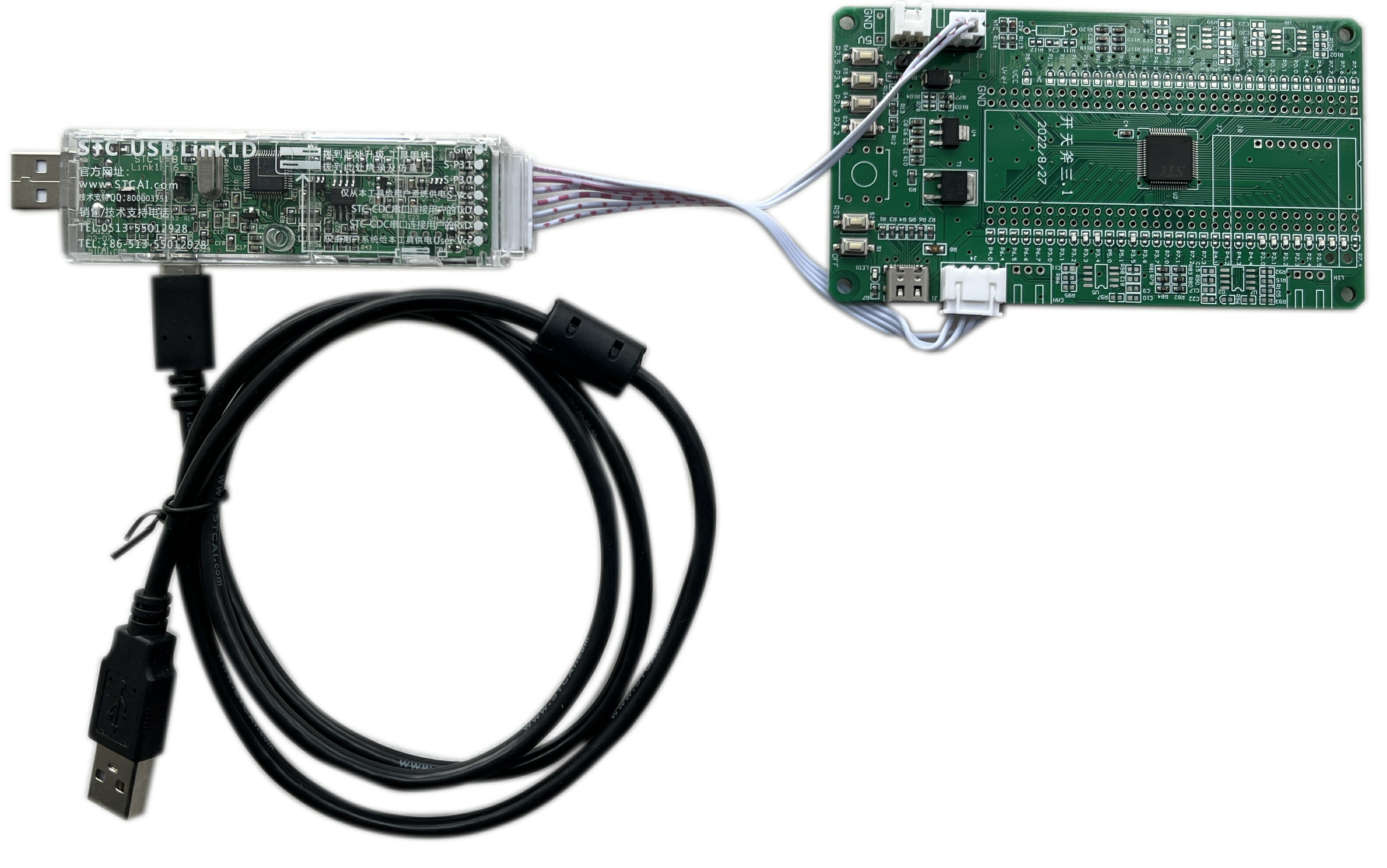

如何让 STC-ISP-烧录工具 支持 3.3V ISP-烧录
【STC-USB Link1D ,工具】
===对早期的非宽电压芯片,
        自动输出 5V或3.3V
【一箭双雕之USB转双串口,工具】

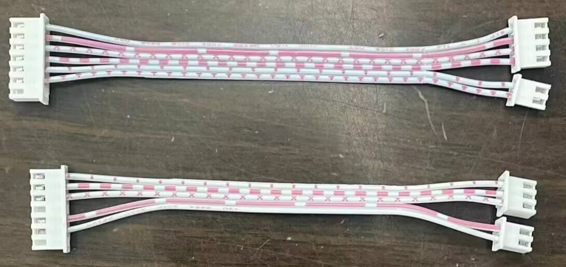

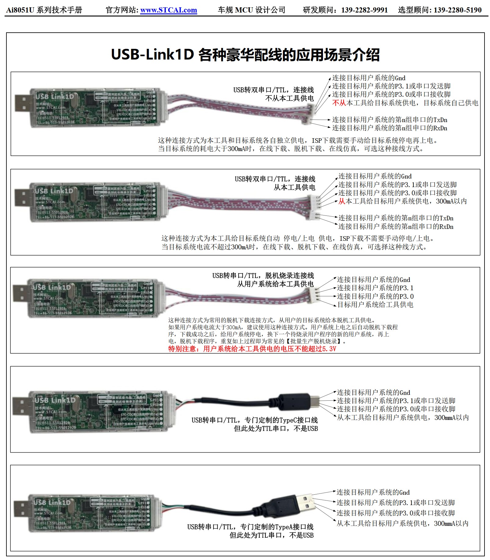

下面第二代配线,是专门定制的
支持USB转2组串口同时工作的线

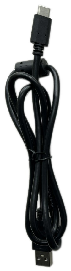

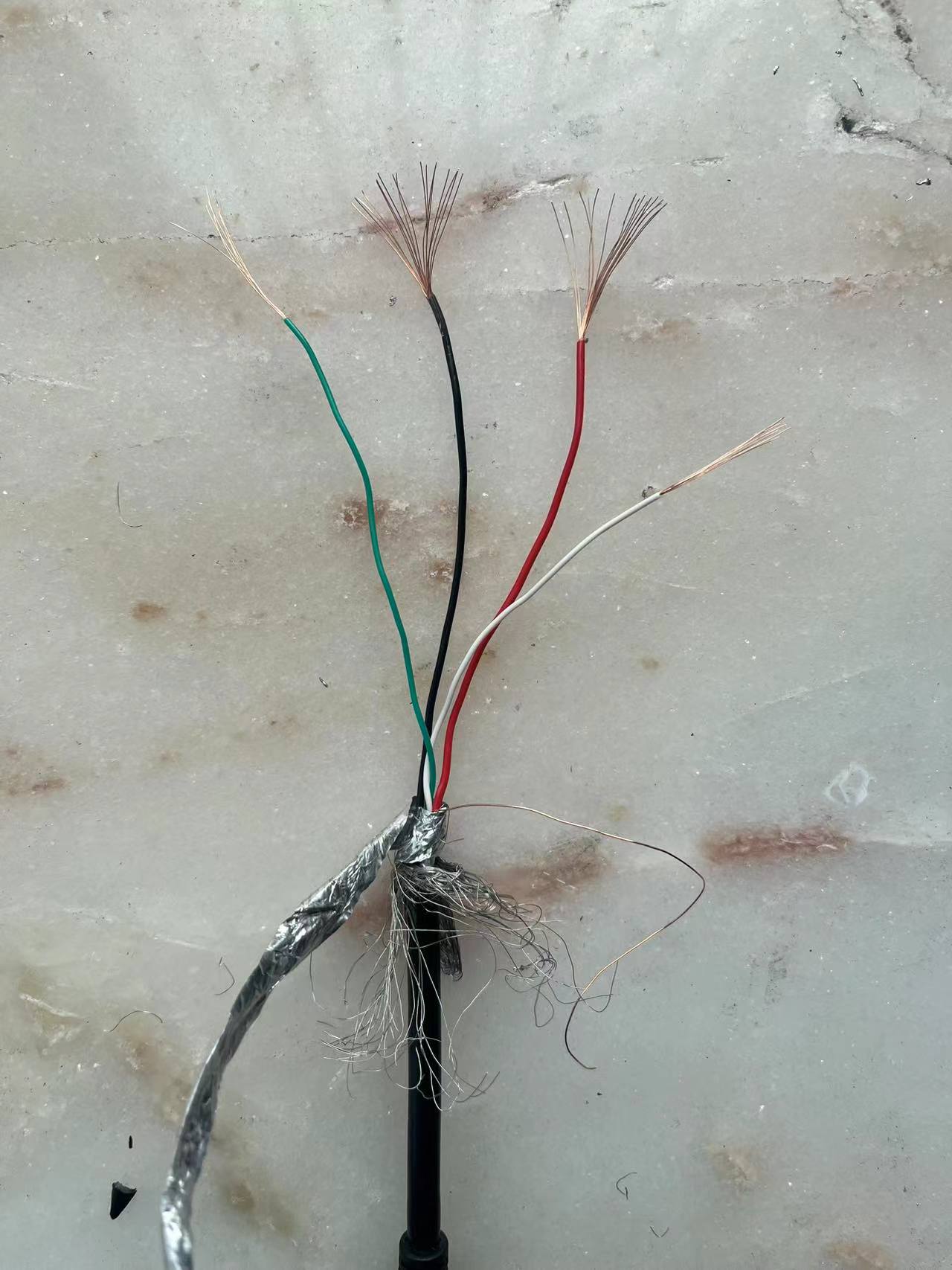

这跟带磁环的 【USB-TypeA 到 USB-TypeC】加强线
也是专门定制的
【GND,17根;D+,7根; D-,7根;USB+5V,17根】

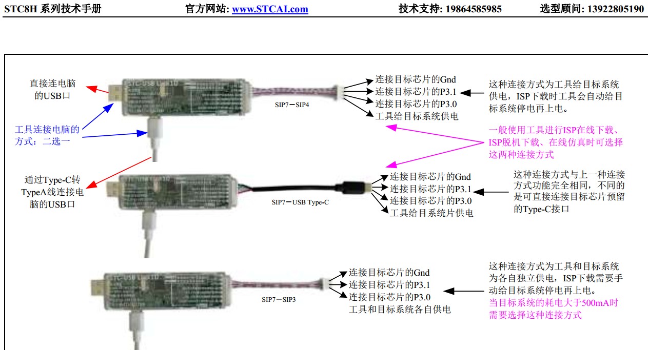

STC的烧录器要是用 USB-TypeC 插头下载用户程序就好了
===USB-TypeC 插头下载线现在是标配线
===USB-TypeA 插头下载线现在是标配线
SIP7<===>USB-TypeC 插头/线 在 【STC-USB Link1D】 上是标配
SIP7<===>USB-TypeA 插头/线 在 【STC-USB Link1D】 上是标配

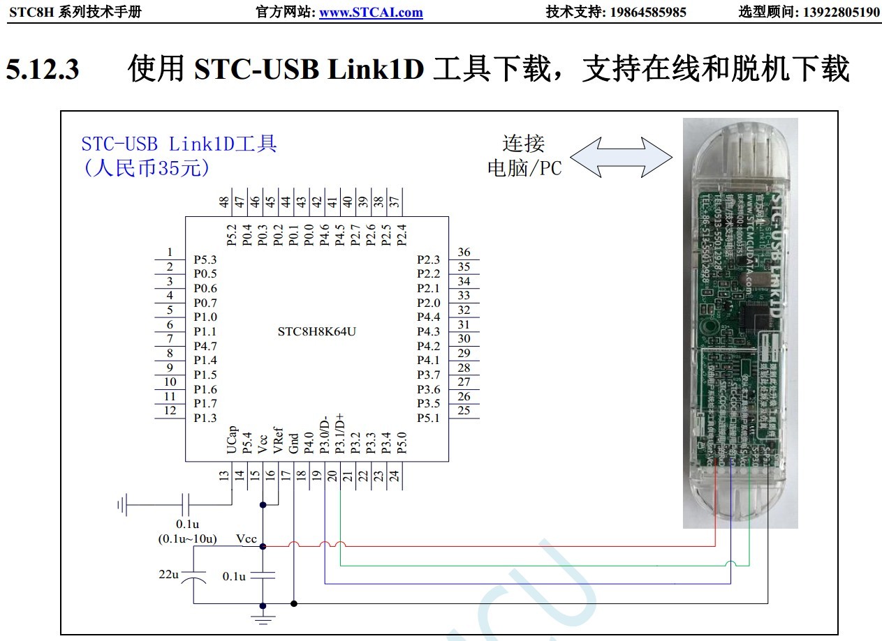

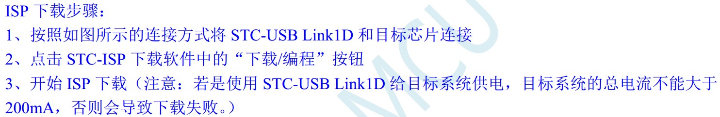

 楼主| 发表于 2024-3-4 21:07:38 | 显示全部楼层

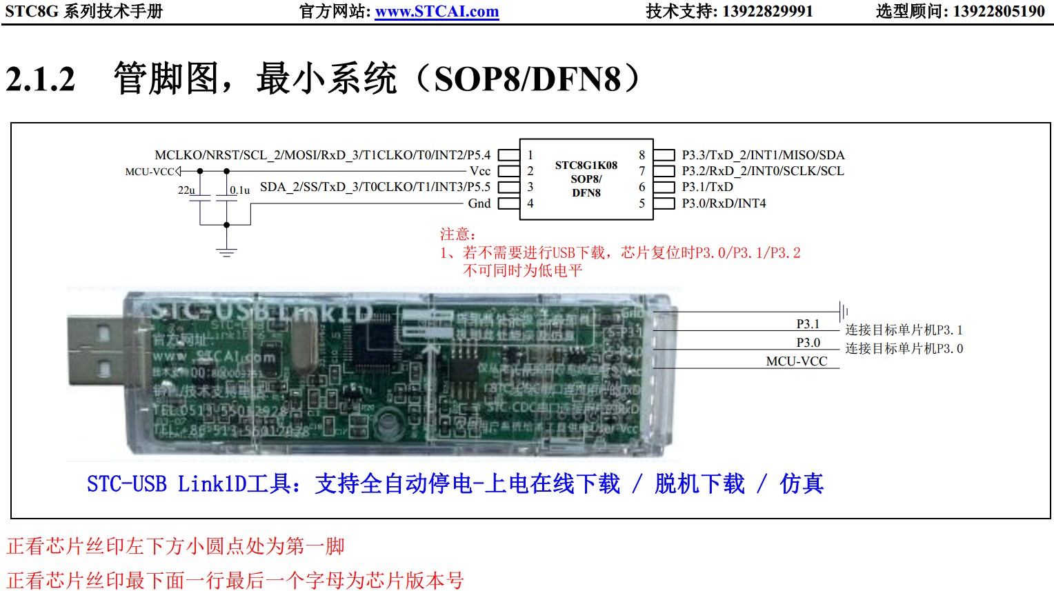

STC-USB Link1D
可以支持 SWD仿真,在线下载,脱机下载,及 扩展的 2组 USB-CDC 串口
STC-USB Link1D  = SWD仿真         +        USB-CDC 串口
STC-USB Link1D  = USB-CDC 串口1 +         USB-CDC 串口2
STC-USB Link1D  = U8W-Mini         +         USB-CDC 串口
