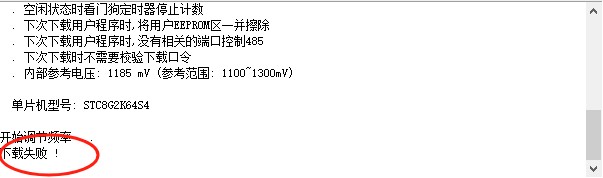

神*** 发表于 2025-7-24 22:03
你的原理图的PDF发上来,大家帮分析
不是我原理图的问题,我同事的烧录器能正常烧录,我的烧录器之前也能烧录,就这一两天突然不能烧录了,不知道是哪里的问题
