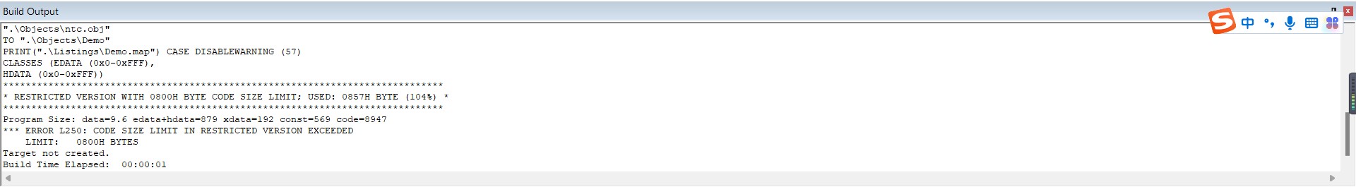

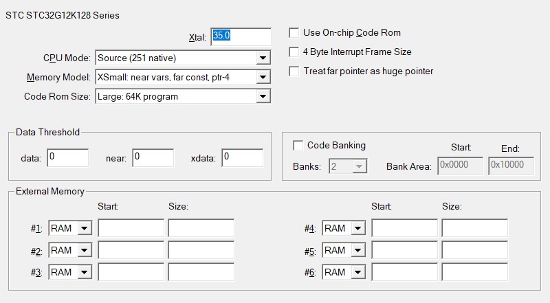

冲哥 课程里ADC采集ntc温度这个程序编译不通过,是不是我的keil设置有问题。开始以为数组过大加关键字xdata也不行
具体操作见群文件里的那个word  详情 回复 发表于 2023-9-7 17:00
编译器po解一下就好了  详情 回复 发表于 2023-9-7 16:59

发表于 2023-9-7 16:59:49 | 显示全部楼层
Pref*** 发表于 2023-9-7 11:29
冲哥 课程里ADC采集ntc温度这个程序编译不通过,是不是我的keil设置有问题。开始以为数组过大加关键字xdata ...
编译器po解一下就好了

发表于 2023-9-7 17:00:29 | 显示全部楼层
具体操作见群文件里的那个word
