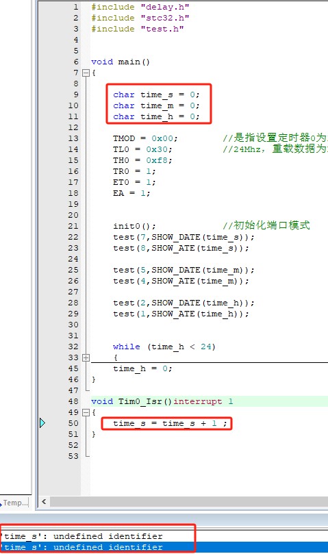

定时器内部能使用main函数定义的变量吗?
调用其他地方定义的函数也报错。

发表于 2023-10-6 07:50:22 | 显示全部楼层
调用其他地方定义的函数也报错。 ...
肯定不能调用啊,变量定义放到main 函数前面。

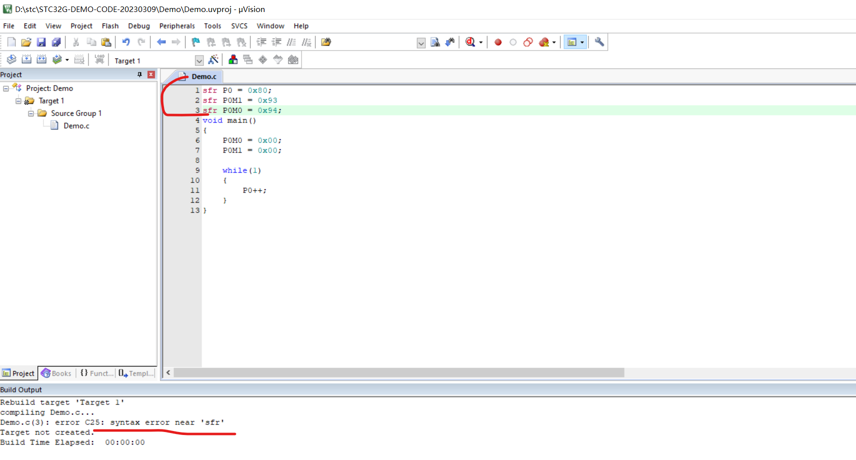

请问下 冲哥,第一课点亮就报错了,Rebuild target 'Sample'
compiling main.c...
main.c(52): error C25: syntax error near 'sfr'
Target not created.
Build Time Elapsed:  00:00:00
大佬帮忙看看
少了个分号  详情 回复 发表于 2023-10-26 15:47
发表于 2023-10-26 11:05:25 | 显示全部楼层
求助冲哥, main.c(52): error C25: syntax error near 'sfr'报错怎么办啊

发表于 2023-10-26 15:47:05 | 显示全部楼层
少了个分号
  • 打卡总天数:136
  • 最近打卡:2025-06-19 15:40:05
47
1350
7761
7761
发表于 2023-10-26 15:47:29 | 显示全部楼层
compiling main.c...
main.c(52): error C25:  ...
少了个分号
