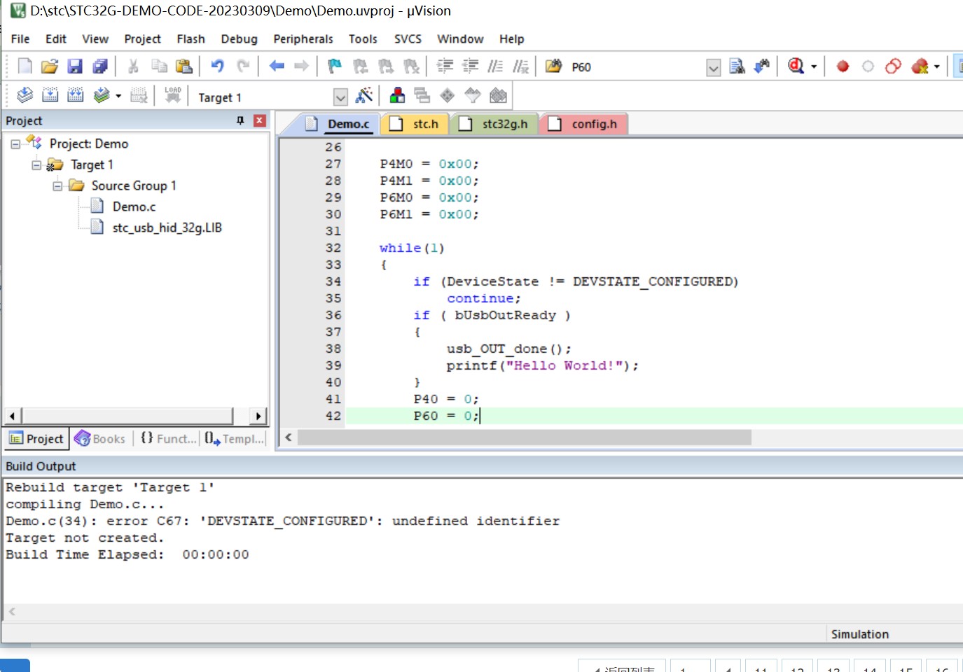

冲哥,我从71项目STC32G-DEMO-CODE-20230309\71-基于HID协议的USB键盘范例\src中复制出来usb.h config.h stc.h 之后还是报错呢
#include "stc.h"
#include "usb.h"
char *USER_DEVICEDESC = NULL;
char *USER_STCIPCM = "@STCISP#";
// port
sfr P4 = 0xc0;
sfr P4M0 = 0xb4;
sfr P4M1 = 0xb3;
sfr P6 = 0xe8;
sfr P6M0 = 0xcc;
sfr P6M1 = 0xcb;
// foot
sbit P40 = P4^0;
sbit P60 = P6^0;
void main()
        //sys_init()
        usb_init();
        EA = 1;
        P4M0 = 0x00;
        P4M1 = 0x00;
        P6M0 = 0x00;
        P6M1 = 0x00;
        while(1)
                P40 = 0;
                P60 = 0;

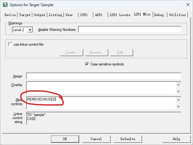

加这个 [attachimg]25362[/attachimg]  详情 回复 发表于 2023-10-28 13:02

冲哥,我从71项目STC32G-DEMO-CODE-20230309\71-基于HID协议的USB键盘范例\src中复制出来usb.h config.h  ...
加这个

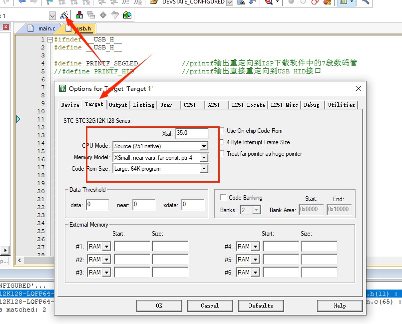

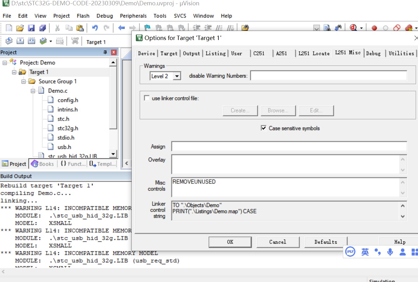

以上代码还是报错 已经添加了那个选项, 我上传整个项目文件了,辛苦冲哥再帮忙看看哪里出错了
添加选项
添加选项
Demo.zip
62.03 KB, 下载次数: 290
这是工程代码
[attachimg]25456[/attachimg]工程参数设置下  详情 回复 发表于 2023-10-30 09:23

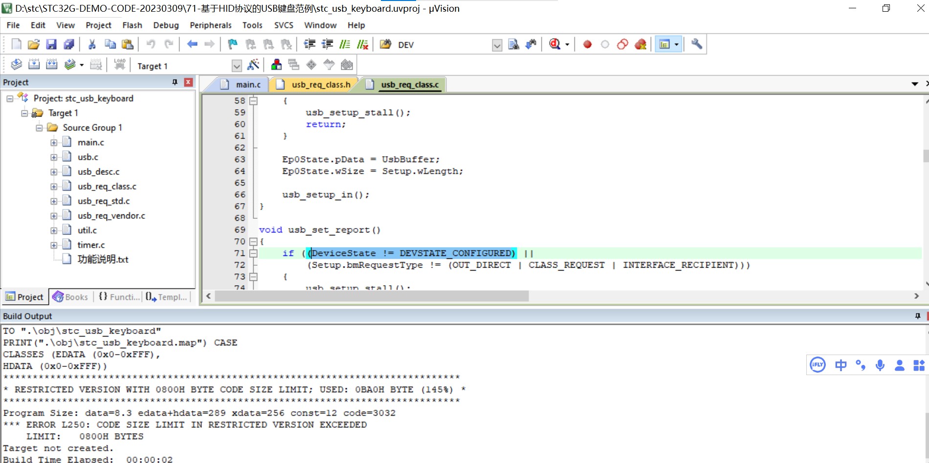

冲哥,71工程编译报这个limit应该怎么解决啊~
报错
报错
软件po解一下  详情 回复 发表于 2023-10-30 09:19

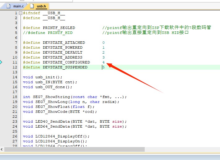

冲哥,我自己写的这个包没有这个变量
/* --- STC MCU Limited ------------------------------------------------*/
/* --- STC 1T Series MCU Demo Programme -------------------------------*/
/* --- Mobile: (86)13922805190 ----------------------------------------*/
/* --- Fax: 86-0513-55012956,55012947,55012969 ------------------------*/
/* --- Tel: 86-0513-55012928,55012929,55012966 ------------------------*/
/* --- Web: www.STCMCU.com --------------------------------------------*/
/* --- Web: www.STCMCUDATA.com  ---------------------------------------*/
/* --- QQ:  800003751 -------------------------------------------------*/
/* 如果要在程序中使用此代码,请在程序中注明使用了STC的资料及程序        */
本例程基于STC32G为主控芯片的实验箱进行编写测试。
使用Keil C251编译器,Memory Model推荐设置XSmall模式,默认定义变量在edata,单时钟存取访问速度快。
edata建议保留1K给堆栈使用,空间不够时可将大数组、不常用变量加xdata关键字定义到xdata空间。
基于HID协议的USB键盘范例
将代码下载到试验箱后即可实现USB键盘的基本功能
跑马灯中的LED17为NumLock灯、LED16为CapsLock灯、LED15为ScrollLock灯
矩阵按键中的KEY0~KEY7分别为键盘中的1~8
下载时, 设置IRC工作频率为 24MHz.
#include "stc.h"
#include "usb.h"
#include "usb_req_class.h"
#include "timer.h"
void sys_init();
void main()
    sys_init();
    usb_init();
    timer_init();
    EA = 1;
    while (1)
        usb_class_in();
        if (f1ms)
            f1ms = 0;
            scan_key();
void sys_init()
    EAXFR = 1; //扩展寄存器(XFR)访问使能
    CKCON = 0; //提高访问XRAM速度
    P3M0 &= ~0x03;
    P3M1 |= 0x03;
    IRC48MCR = 0x80;
    while (!(IRC48MCR & 0x01));
    USBCLK = 0x00;
    USBCON = 0x90;
报错没有定义
报错没有定义
[attachimg]25455[/attachimg] 这个变量在USB.H里面,你看下你的USB.h文件里有没有他,这个头文件调用了没有  详情 回复 发表于 2023-10-30 09:23

软件po解一下

截图202310300923418582.jpg 工程参数设置下

谢谢冲哥,大佬威武~~~又遇到新问题了,视频里这个bUsbOutReady 这个变量是在哪个头文件里定义的啊,我学到printhelloworld那里报没有定义这个变量
发表于 2023-10-30 19:17:09 | 显示全部楼层
langs*** 发表于 2023-10-30 18:58
谢谢冲哥,大佬威武~~~又遇到新问题了,视频里这个bUsbOutReady 这个变量是在哪个头文件里定义的啊,我学 ...
找到了 在76项目里
