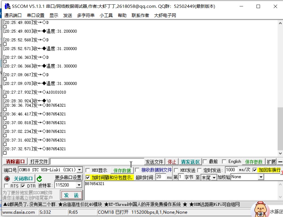

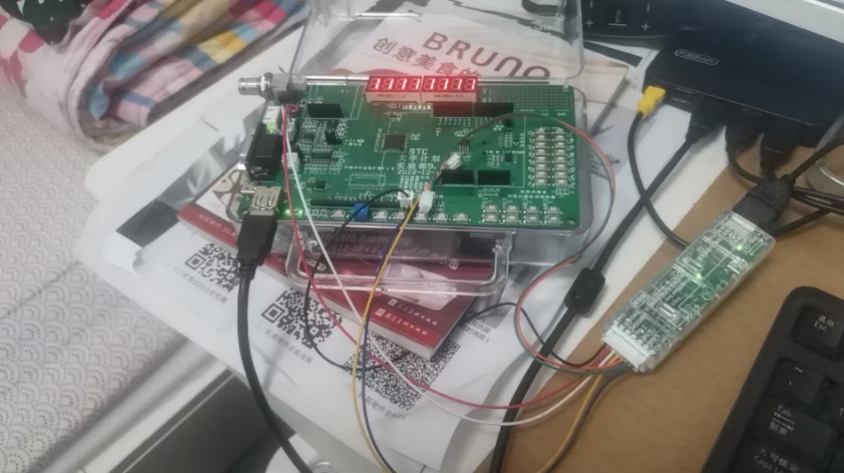

趁着研究串口,把前几年买的STC-USB LINK 1D也翻出来,先试一下双串口还有没有用?
我总结了一下,上一次玩这个,是用的杜邦线,感觉松松垮垮的,这次我买了个专业是压线钳,自己买头子回来
每一条线都自己压,没理由不成功的:
果然,功夫不负有心人,STC-USB LINK 1D 可以用双串口啦!
并且我发现,使用说明是说S-TxD 和S-RxD 是串口1,SWDDAT  和 SWDCLK 是第二串口,实际实验发现不是的
SWDDAT  和 SWDCLK 是串口1 COM18 STC USB-Link1 (CDC1)
S-TxD 和S-RxD 是串口2    COM19 STC USB-Link1 (CDC2)
这2个串口我都买了头子,分别在4台PC机证实过了。
