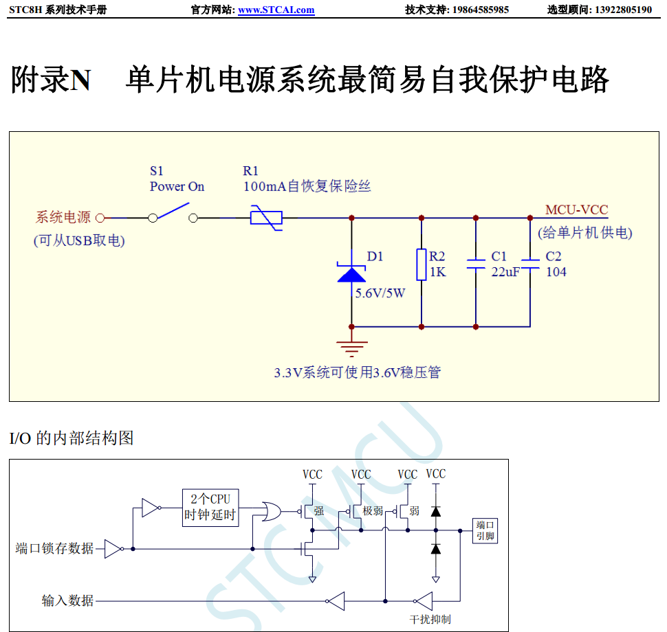

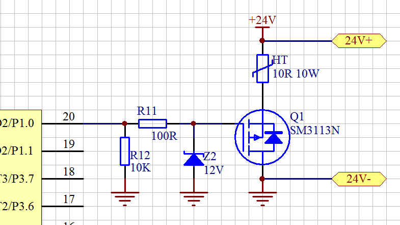

谢谢,并联一个稳压管该如何接,稳压管负极接S极,正极接G极吗?
  • 打卡总天数:206
  • 最近打卡:2025-10-21 16:29:52
80
6790
14487
发表于 2023-8-16 18:08:47 | 显示全部楼层

发表于 2023-8-16 22:11:29 | 显示全部楼层
STC8*** 发表于 2023-8-15 16:46
请教一下,这个MOS管怎么总是烧,50V60A的MOS,驱动24V 工作电流5A的电机,
用手摸一下开关MOS管Q3运行中是否起热,如起热大概率是驱动不足或者关闭不陡峭,就需加中间驱动电路。

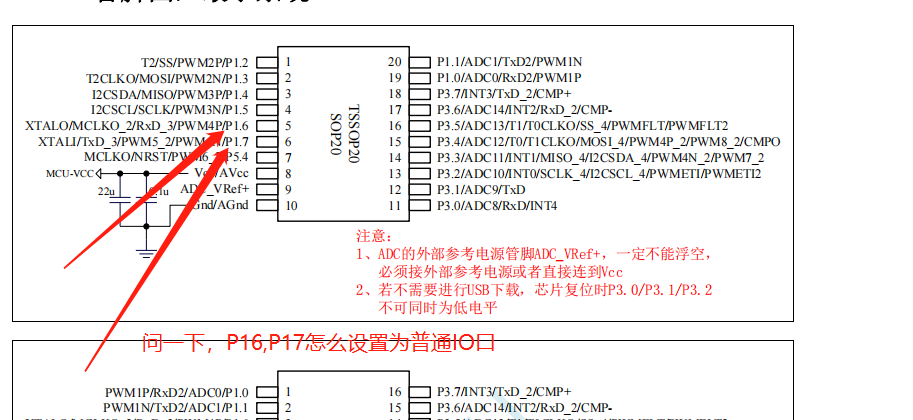

发表于 2023-8-18 08:26:55 | 显示全部楼层
请教一下,P16,P17如何设置为普通IO口,P16设置为关闭时钟输出,但是一开机还是会有高电平输出。
先输出0,再设置IO。 IO上电时是高阻,外部接一个电阻决定电平,要低电平就接一个10K电阻到GND。  详情 回复 发表于 2023-8-18 12:36

发表于 2023-8-18 12:36:30 | 显示全部楼层
STC8*** 发表于 2023-8-18 08:26
请教一下,P16,P17如何设置为普通IO口,P16设置为关闭时钟输出,但是一开机还是会有高电平输出。 ...
先输出0,再设置IO。

发表于 2023-8-18 15:09:43 | 显示全部楼层
我要待机时输出低电平,启动时输出高电平。

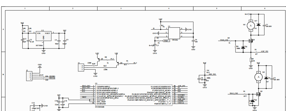

发表于 2023-8-28 09:08:23 | 显示全部楼层
我问一下,ST8H1K08 不带负载总是烧MCU,是怎么回事呢。

发表于 2023-8-28 09:35:01 | 显示全部楼层
原理图就是这样
