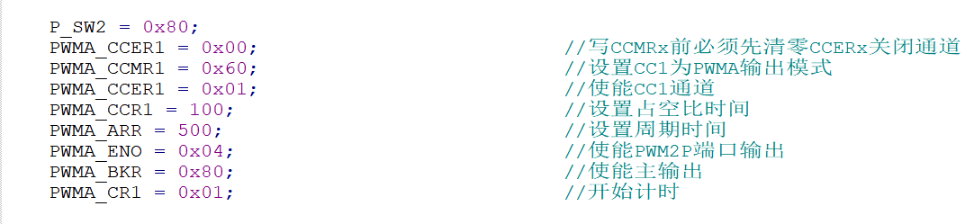

STC8H1K08   P1.2 用PWM调制周期和占空比实现调光效果,,PWM配置为该如何配,
这样配置好像没有输出,,P1.2口是接光源。。

发表于 2023-7-19 19:44:32 | 显示全部楼层
P1.2是PWM2P
需要设置:
PWMA_CCMR2 = 0x60;
PWMA_CCER1 = 0x10;

 楼主| 发表于 2023-7-19 22:42:54 | 显示全部楼层
可以了,,谢谢!!
