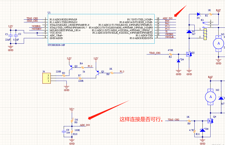

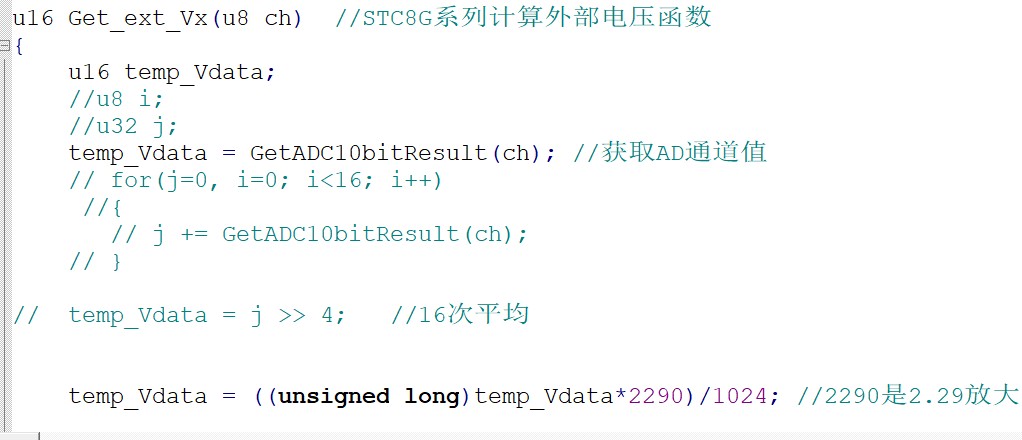

问一下,temp_ad值放大一千倍,调出来,这个值是多少,为什么P33不会动作。
你的通道给80,错误。  详情 回复 发表于 2023-9-20 22:59

发表于 2023-9-20 22:59:45 | 显示全部楼层
你的通道给80,错误。

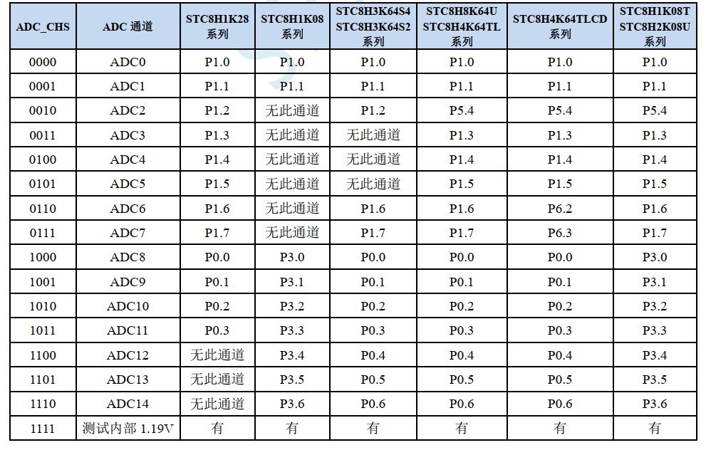

发表于 2023-9-21 11:26:46 | 显示全部楼层
那这个通道怎么定义了,请教一下。
通道数0~15. [attachimg]22018[/attachimg] [attachimg]22019[/attachimg]  详情 回复 发表于 2023-9-21 13:54

发表于 2023-9-21 13:32:14 | 显示全部楼层
梁*** 发表于 2023-9-20 22:59
你的通道给80,错误。
这个值最大是2.29V,放大1000倍以后是2290

发表于 2023-9-21 13:54:53 | 显示全部楼层
STC8*** 发表于 2023-9-21 11:26
那这个通道怎么定义了,请教一下。
通道数0~15.

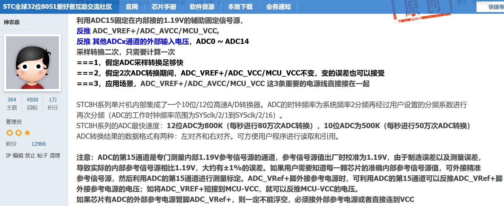

发表于 2023-9-21 15:30:50 | 显示全部楼层
请教一下,测试内部通道反推电池电压,程序要注意哪些。

发表于 2023-9-21 18:56:49 | 显示全部楼层
我的理解,P3.7也可以直接连接参考电源。
