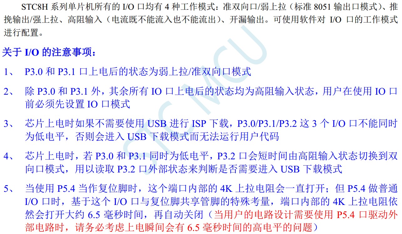

在IO配置成了高阻输入,但是一上电,继电器就会动作。
79
1956
1956
发表于 2023-10-12 08:46:26 | 显示全部楼层
STC8H,可以像STC32那样一上电变成输入模式吗
STC8H上电也是除了P3.0 P3.1为准双向口(弱上拉)、P5.4有几十ms输出脉冲外,别的iO都是高阻。  详情 回复 发表于 2023-10-12 14:19

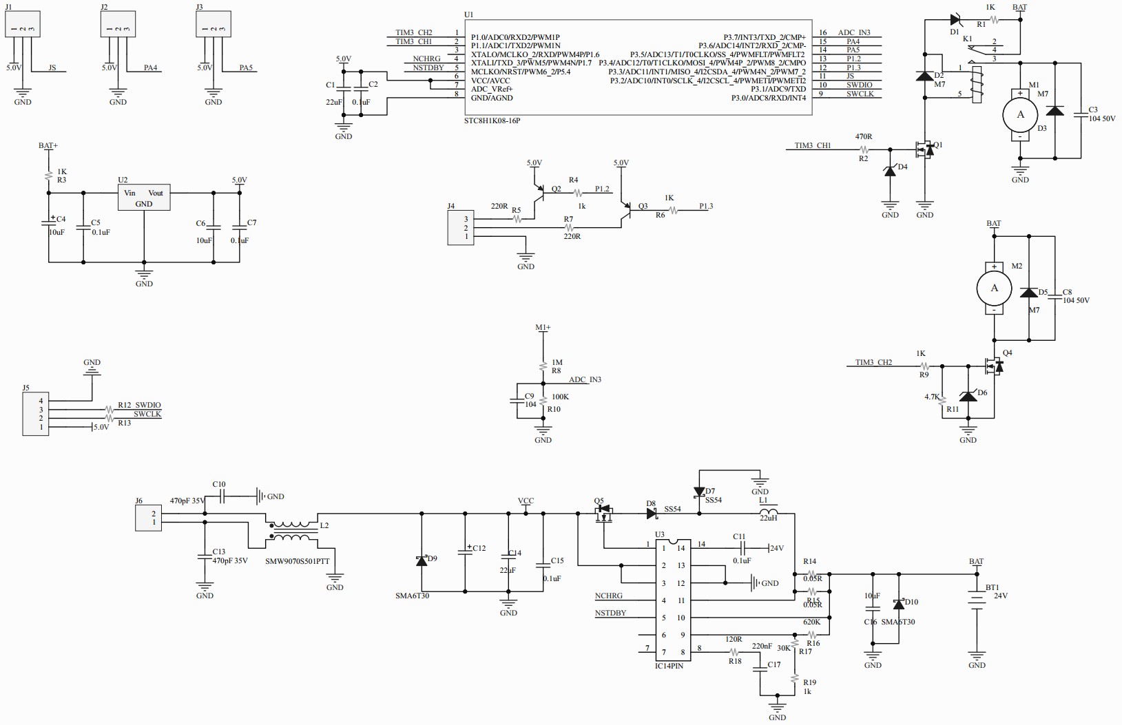

IO配置成了输入,上电复后还是高电平,而且待机电流也很大,超过了8mA了,请问程序和硬件该如何解决
25428
发表于 2023-10-14 14:18:29 | 显示全部楼层
把原理图的PDF 发上来,再讨论低功耗
79
1956
1956
发表于 2023-10-14 15:33:39 | 显示全部楼层
好,没有问题
79
1956
1956
发表于 2023-10-14 15:36:29 | 显示全部楼层
这个是原理图
原理图1.pdf
183.03 KB, 下载次数: 124
25428
发表于 2023-10-14 16:11:03 | 显示全部楼层
IO配置成了输入,上电复后还是高电平
===上电时你配置不了,如下:
高阻输入,你外部没接电路,不知高还是低,是空气啊/随缘吧
高阻输入,你外部经过电路拉到低,就是低,没力抗争啊
高阻输入,你外部经过电路拉到高,就是高,没力抗争啊
