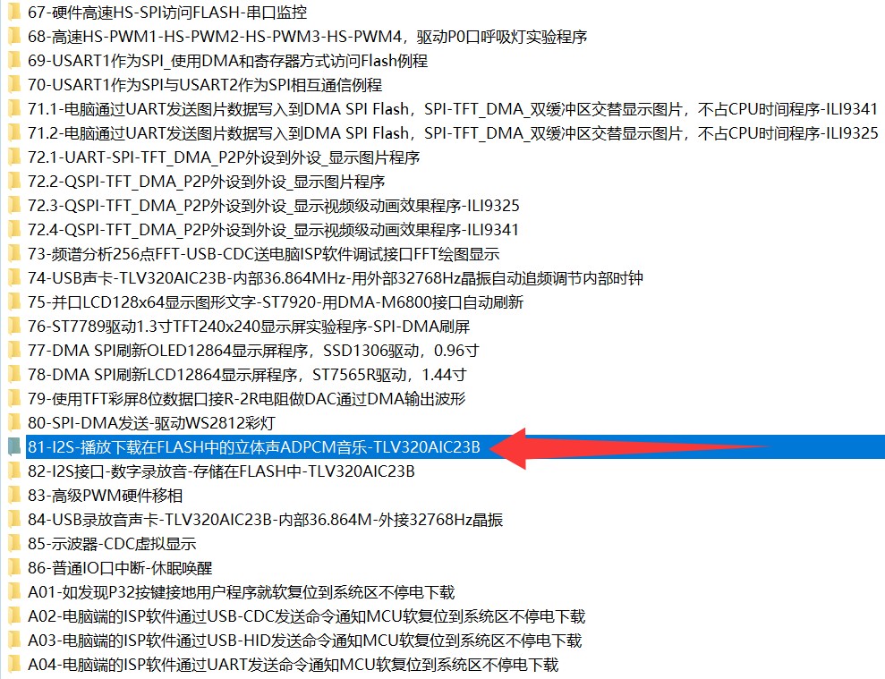

AI8051U 工作在8位模式,就是8位机,相当于 STC8H8K64U,
实验箱中有现成的 录音/放音 程序

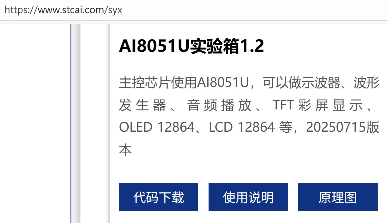

发表于 2025-11-10 09:31:52 | 显示全部楼层
参考例程,没有I2S的型号可以使用PWM放音
AI8051U实验箱1.2:
https://www.stcaimcu.com/data/do ... -DEMO-CODE-V1.2.zip
