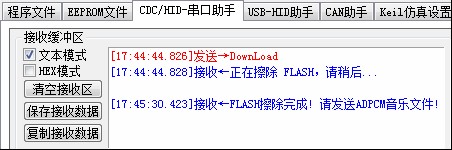

在发送缓冲区输入文本“DownLoad”,MCU开始擦除FLASH,
并串口打印提示“正在擦除\xfdFLASH,请稍后...”,同时数码管也提示-EA-:
擦除完成后,串口打印提示“FLASH擦除\xfd完成!
请发送ADPCM音乐文件!”,同时数码管也提示-DL-:
点击“发送文件”,进入下面的界面,打开要下载的ADPCM文件,
选择“自动连续发送”,数据包之间的延时选择1ms,点击“发送数据”,直到发送完成。

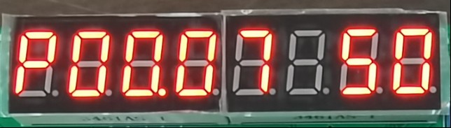

此后,就可以播放音乐了。数码管左边P表示播放,00.07表示时间分秒。

115200波特率下载一首歌曲大约30分钟左右.
请再详细看一下使用说明。我的程序使用的是USB-CDC通讯,不是普通的串口,波特率没有意义,擦除16M FLASH要40秒左右,下载10M的《加州旅馆》耗时2分零8秒。 主频使用40MHz没有任何问题,指示音调稍低一点点。你下载  详情 回复 发表于 2024-12-12 22:36

明显的你的数据错误了。请再详细看一下使用说明。
主频使用40MHz没有任何问题,只是音调稍低一点点。你下载文件的设置不对,请看详细看说明,特别留意下面的设置:
点击“发送文件”,进入下面的界面,打开要下载的ADPCM文件,选择“自动连续发送”,数据包之间的延时选择1ms,点击“发送数据”,直到发送完成。
