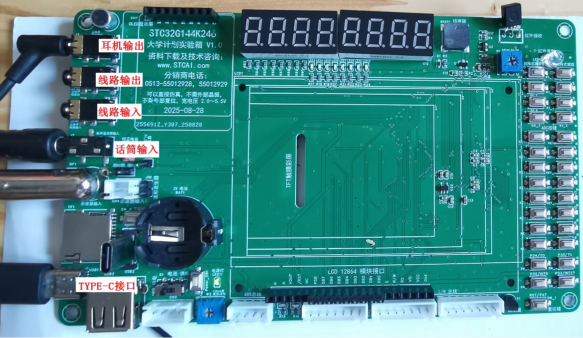

51 全自动:录音 / 放音,I2S 接口的应用,I2S-2录音,I2S-1放音
使用STC32G144K246-LQFP100 实验箱-V1.0的
I2S-1通道、I2S-2通道,两个音频接口连接CODEC芯片TLV320AIC23B,
实现 实时、双工的音频输入输出。
I2S-2通道接CODEC芯片的ADC录音,I2S-1通道接CODEC芯片的DAC放音,
I2S-1通道、I2S-2通道,同时工作,均为立体声音频输入、输出。
输入:支持立体声线路输入、单声道咪头或动圈话筒输入,量化结果为16位立体声。
咪头、话筒输入的噪声非常低,好的输入设备,没有声音时基本达到静音的效果。
为了应用简单,本例将话筒ADC后的数据使用A率压缩,然后放在SRAM中的循环队列,
可以缓冲8秒的声音(8K采样),声音延时8秒输出。
实测效果非常好。

STC32G144K246-LQFP100,实验箱接口,如下:

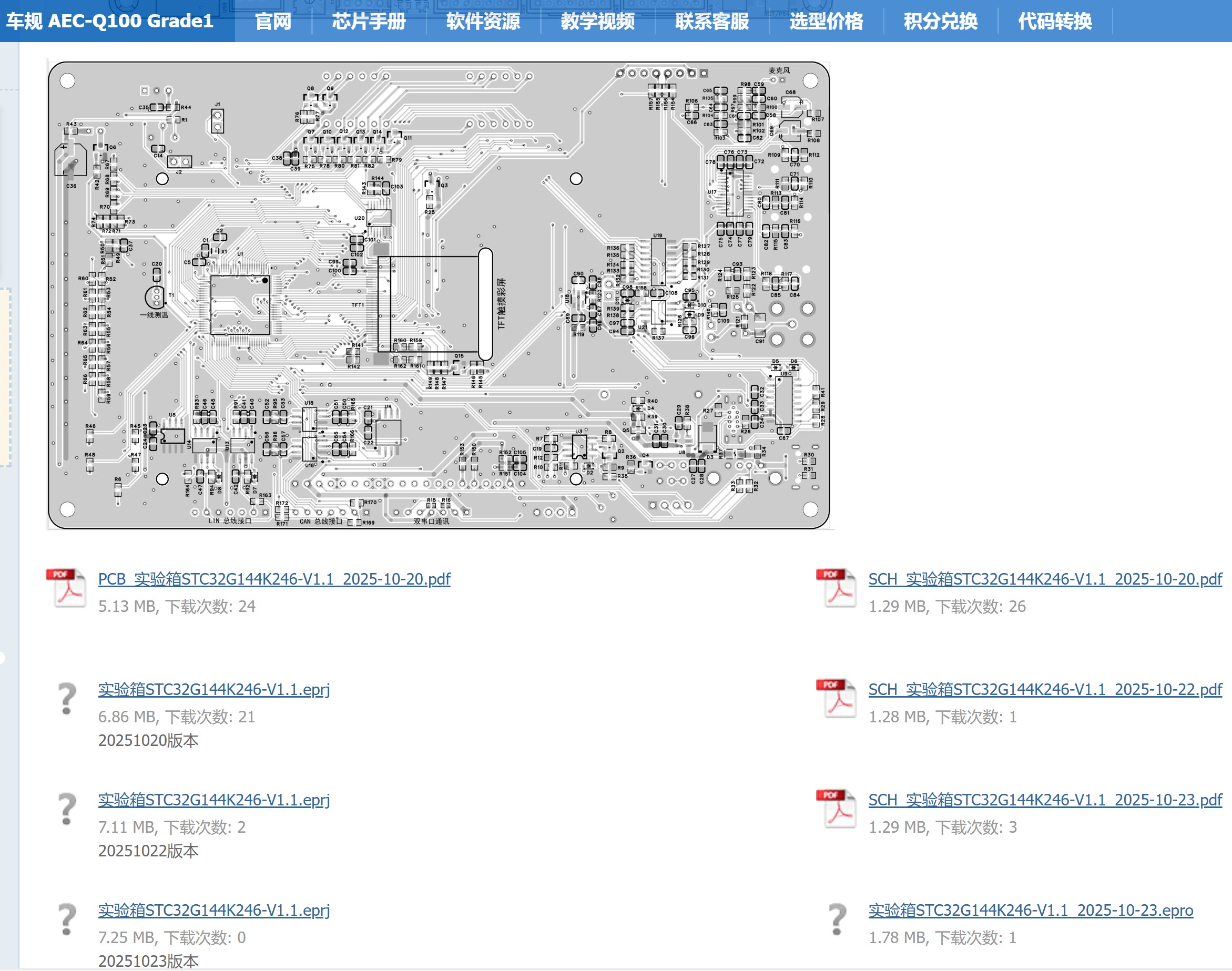

STC32G144K246开发板啥时有?
资料都是 立创EDA开源的,建议自己先去打样 我们的公版在收集建议,没那么快 [attachimg]119116[/attachimg] https://www.stcaimcu.com/forum.php?mod=redirect&goto=findpost&ptid=18420&pid=191137  详情 回复 发表于 2025-10-26 19:37

发表于 2025-10-26 19:37:18 | 显示全部楼层
我们的公版在收集建议,没那么快
https://www.stcaimcu.com/forum.p ... 8420&pid=191137
