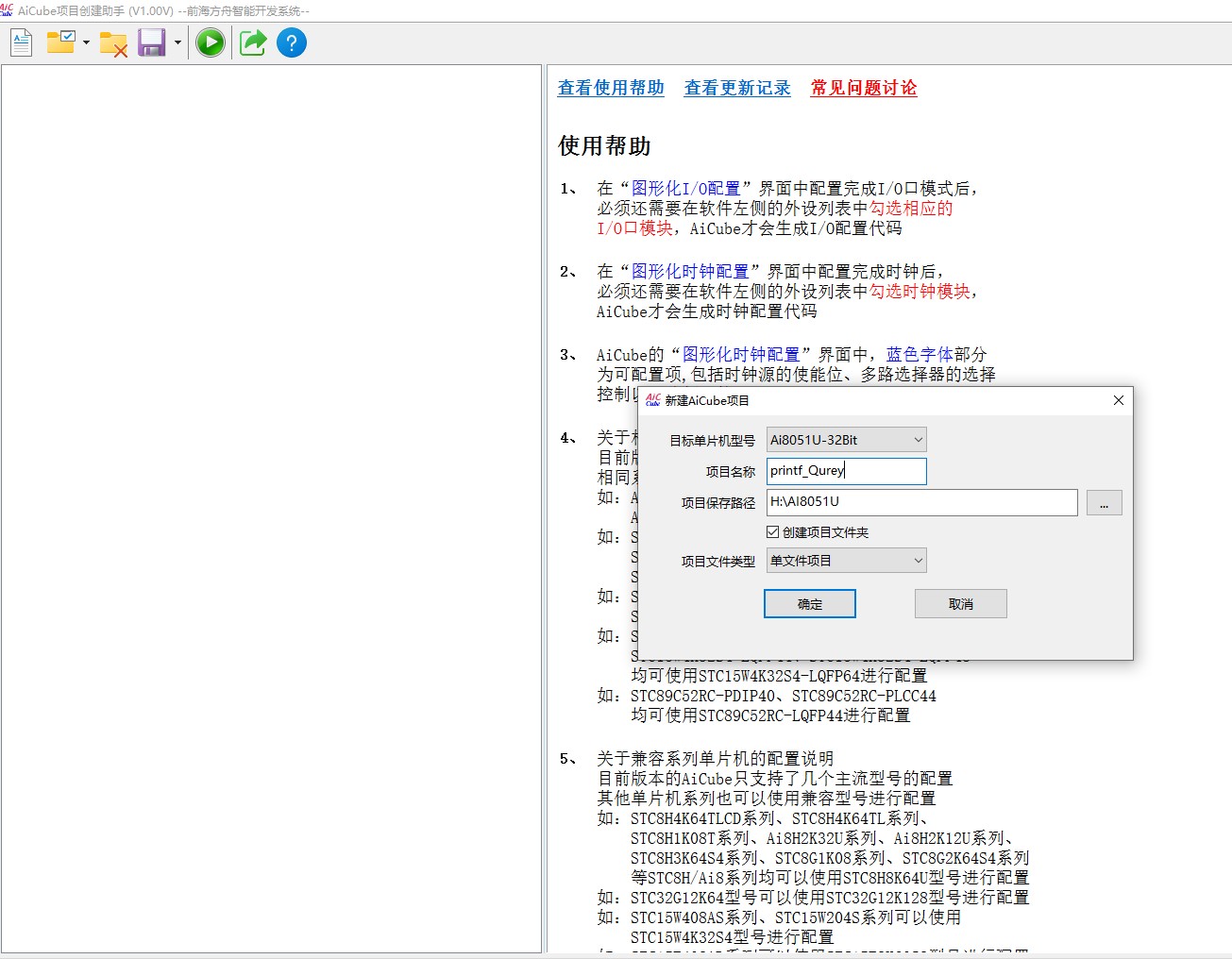

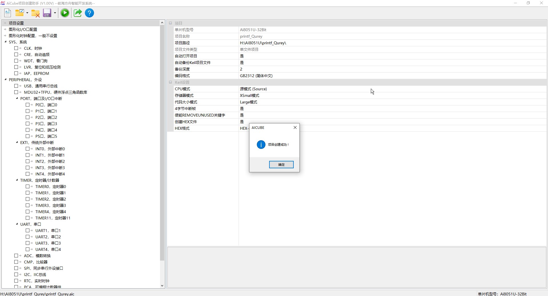

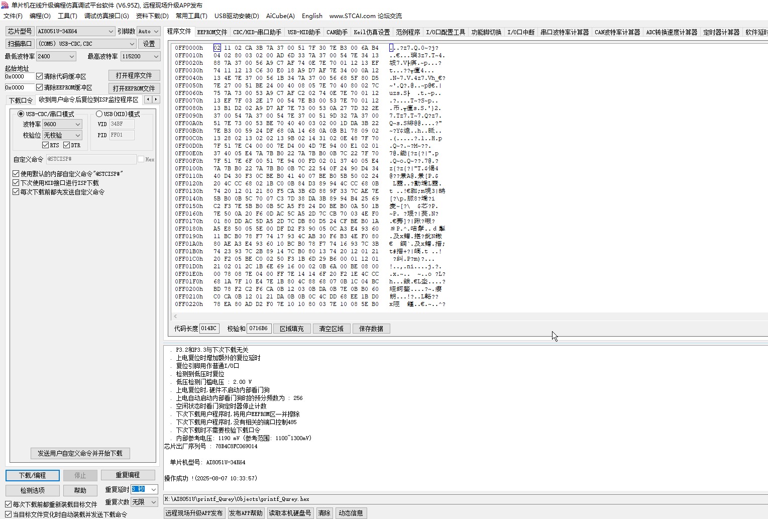

接着做第二个实验:查询方式尝试USB转COM通讯及自动下载

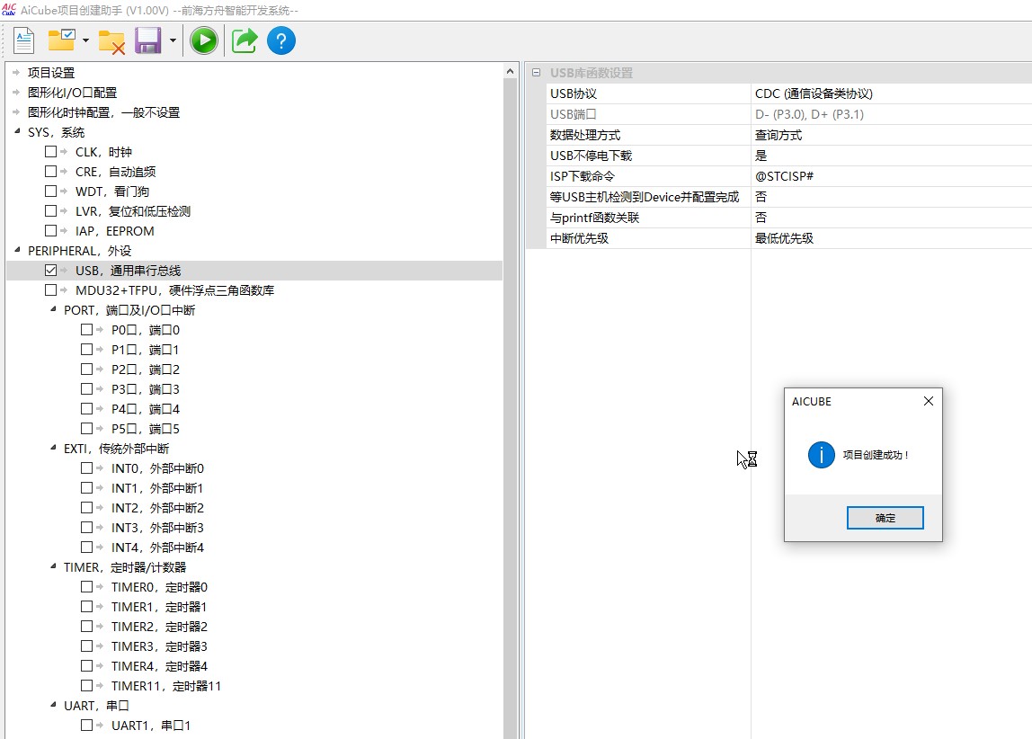

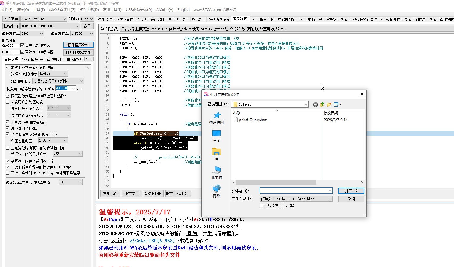

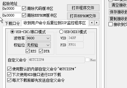

发表于 2025-8-7 10:46:03 | 显示全部楼层
关于自动下载:看清楚下面STC公司的ISP设置:
  当然首先要有USB 库函数支持,利用STC公司的芯片,把USB模拟成COM,并且是双COM!
  • 打卡总天数:153
  • 最近打卡:2026-03-30 19:54:03
22
2426
3422
3422
发表于 2025-8-7 10:46:54 | 显示全部楼层
还有左下角的选项:

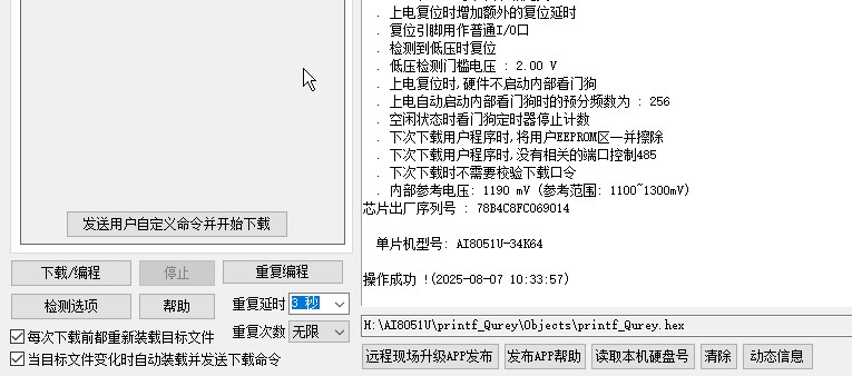

发表于 2025-8-7 10:57:38 | 显示全部楼层
这样设置好之后,就可以自动下载:
   所谓自动下载,就是你的项目文件,只要重新编译了,STC的ISP烧录软件自动的马上下载烧录进AI8051U,你马上就看到实验结果!

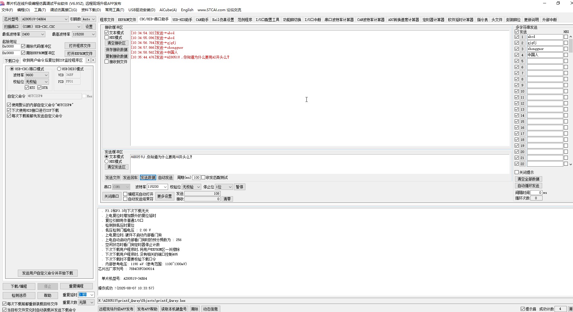

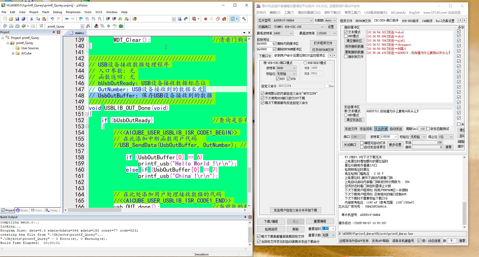

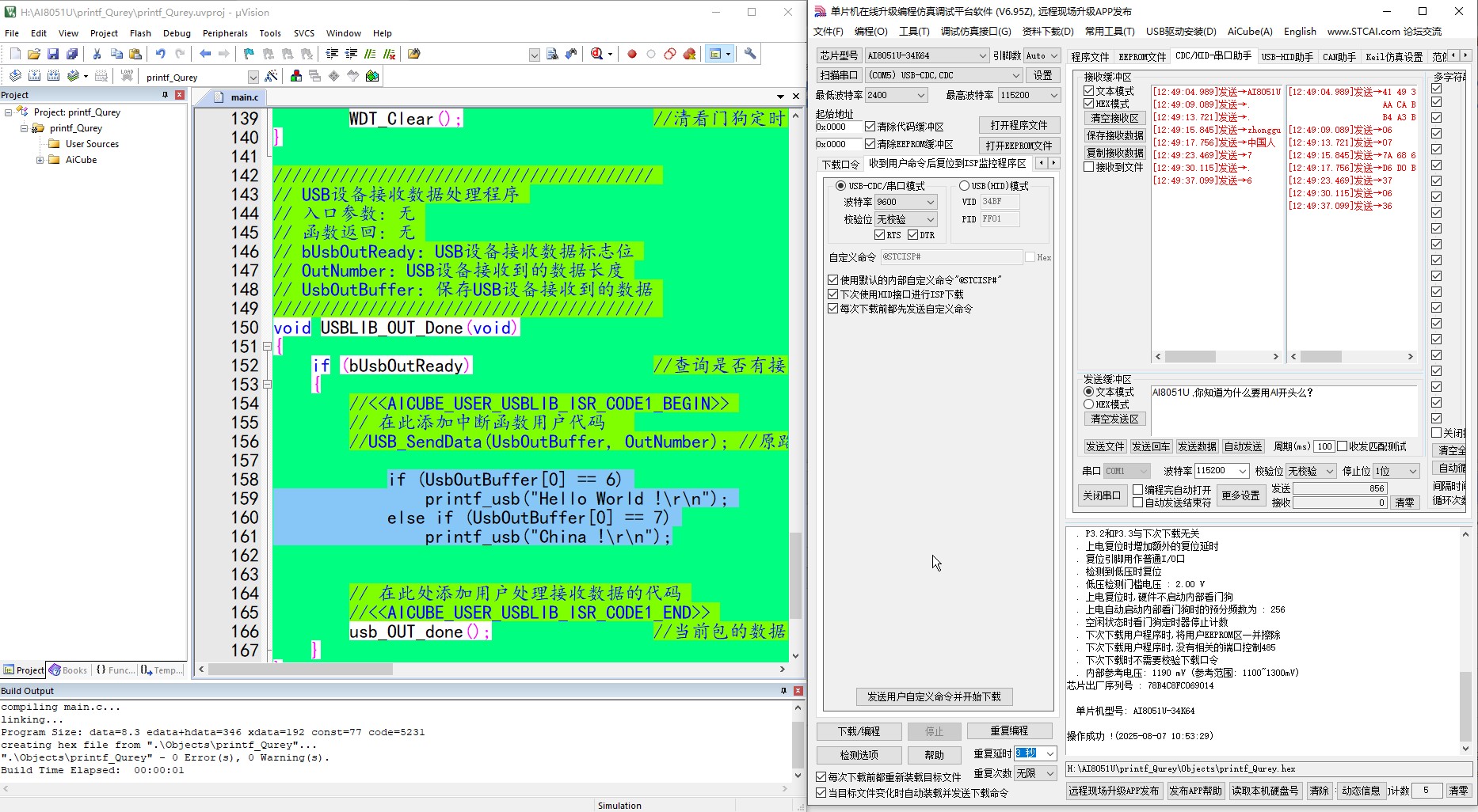

发表于 2025-8-7 12:52:21 | 显示全部楼层
     请教各位大侠:
        查询模式,应该是我在PC机串口助手发送6,单片机就回传     "Hello World !“
             我在PC机串口助手发送7,单片机就回传     "China !!“
                       if (UsbOutBuffer[0] == 6)
                        else if (UsbOutBuffer[0] == 7)
                                printf_usb("China !\r\n");
  • 打卡总天数:153
22
2426
3422
3422

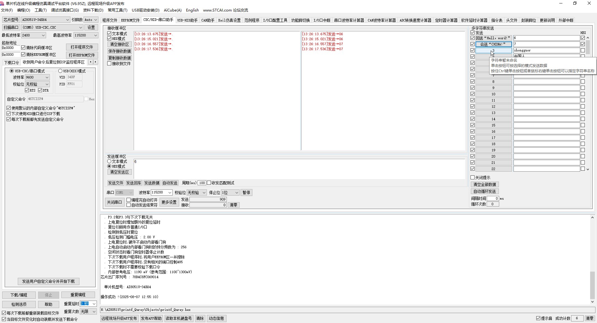

发表于 2025-8-7 13:25:34 | 显示全部楼层
但是,现在我发送6,就会送6,我发送7,就回传7,哪里错了?编译下载都没有报错
  • 打卡总天数:153
22
2426
3422
3422

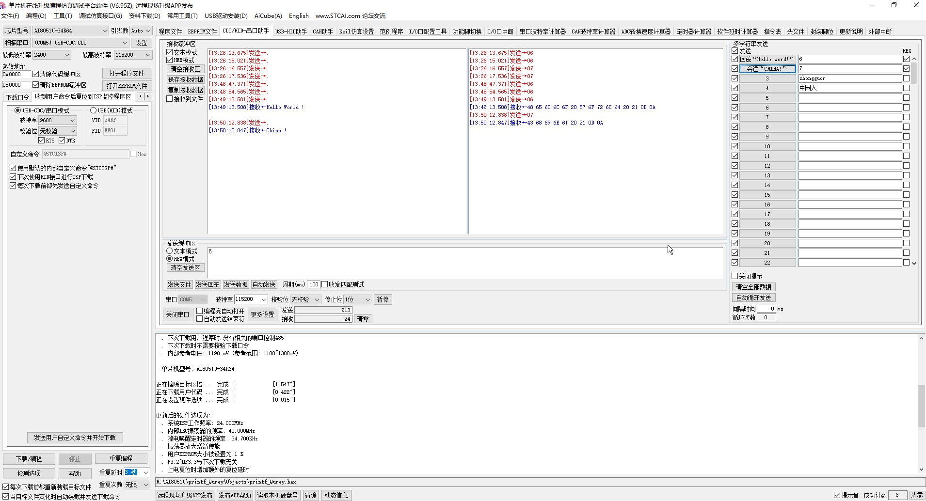

发表于 2025-8-7 13:27:16 | 显示全部楼层
就像下图这样,奇怪了
  • 打卡总天数:153
22
2426
3422
3422
发表于 2025-8-7 13:52:18 | 显示全部楼层
哎呀,去喝了杯茶,回来看到,原来是串口号打开错了,应该选择COM5,我错误选择了COM1!

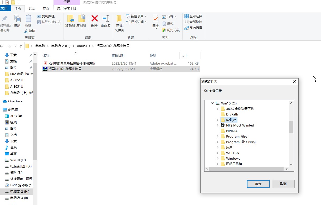

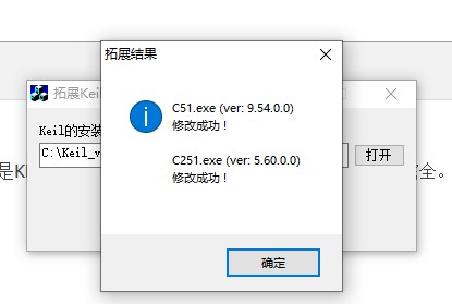

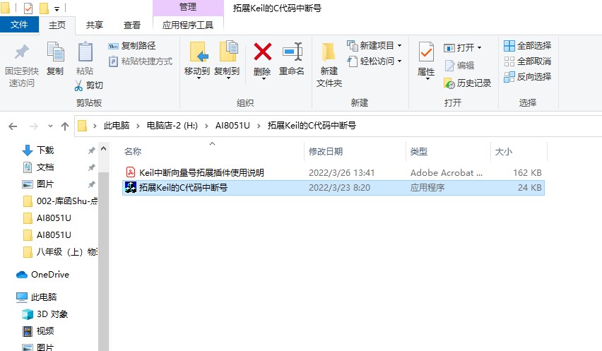

发表于 2025-8-8 08:19:02 | 显示全部楼层
第三次《中断方式的串口通信实验》
      昨晚看了中断,对了,先安装中断插件:
中断插件不安装的话,常规只支持0—31号中断,超过中断编号31的,编译就会报错!实际就是KELL的中断扩展插件,把超过31号中断的功能补充完全。
我们先在STC 官网下载插件:按照昨晚学习冲哥的方法:
