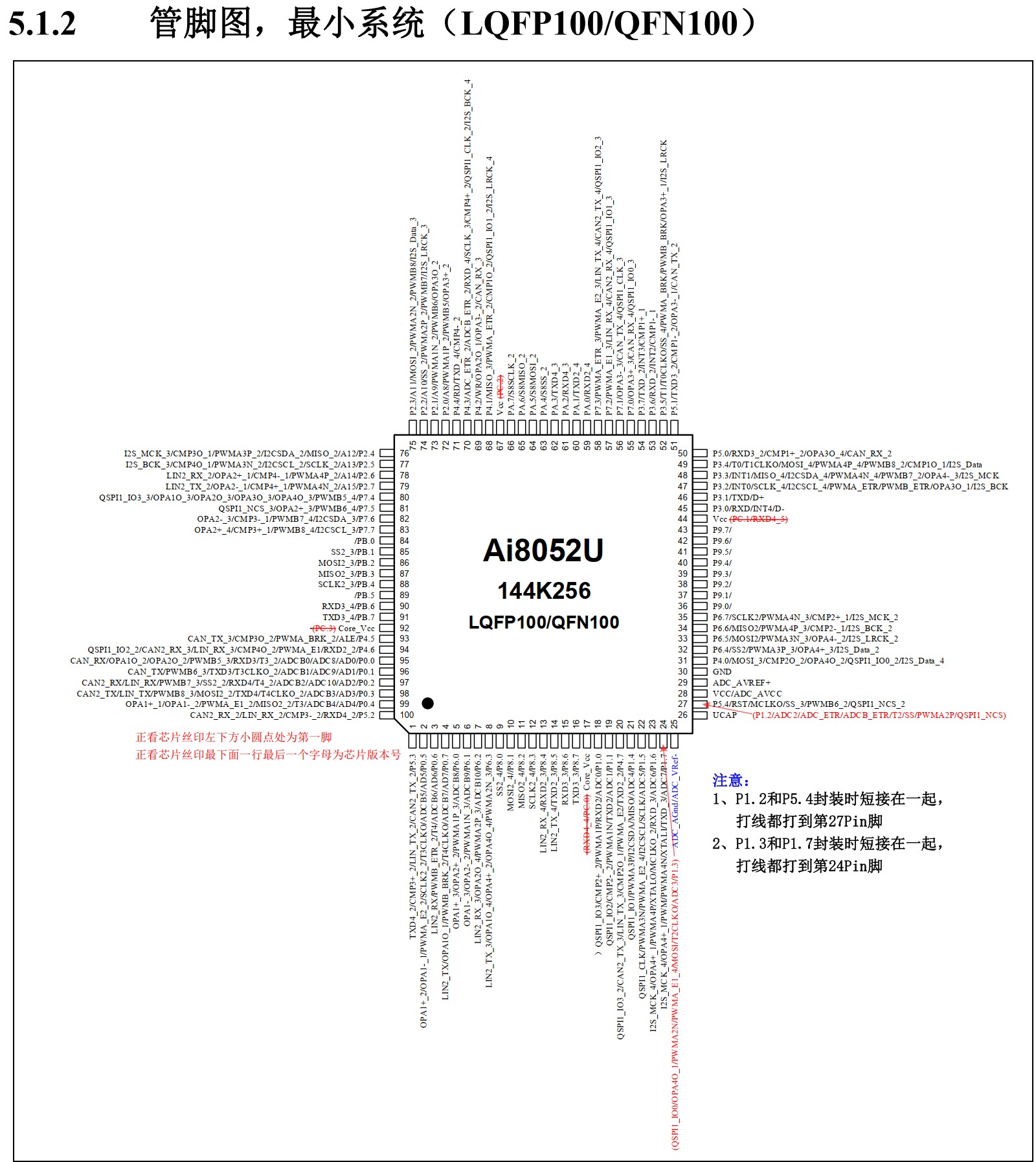

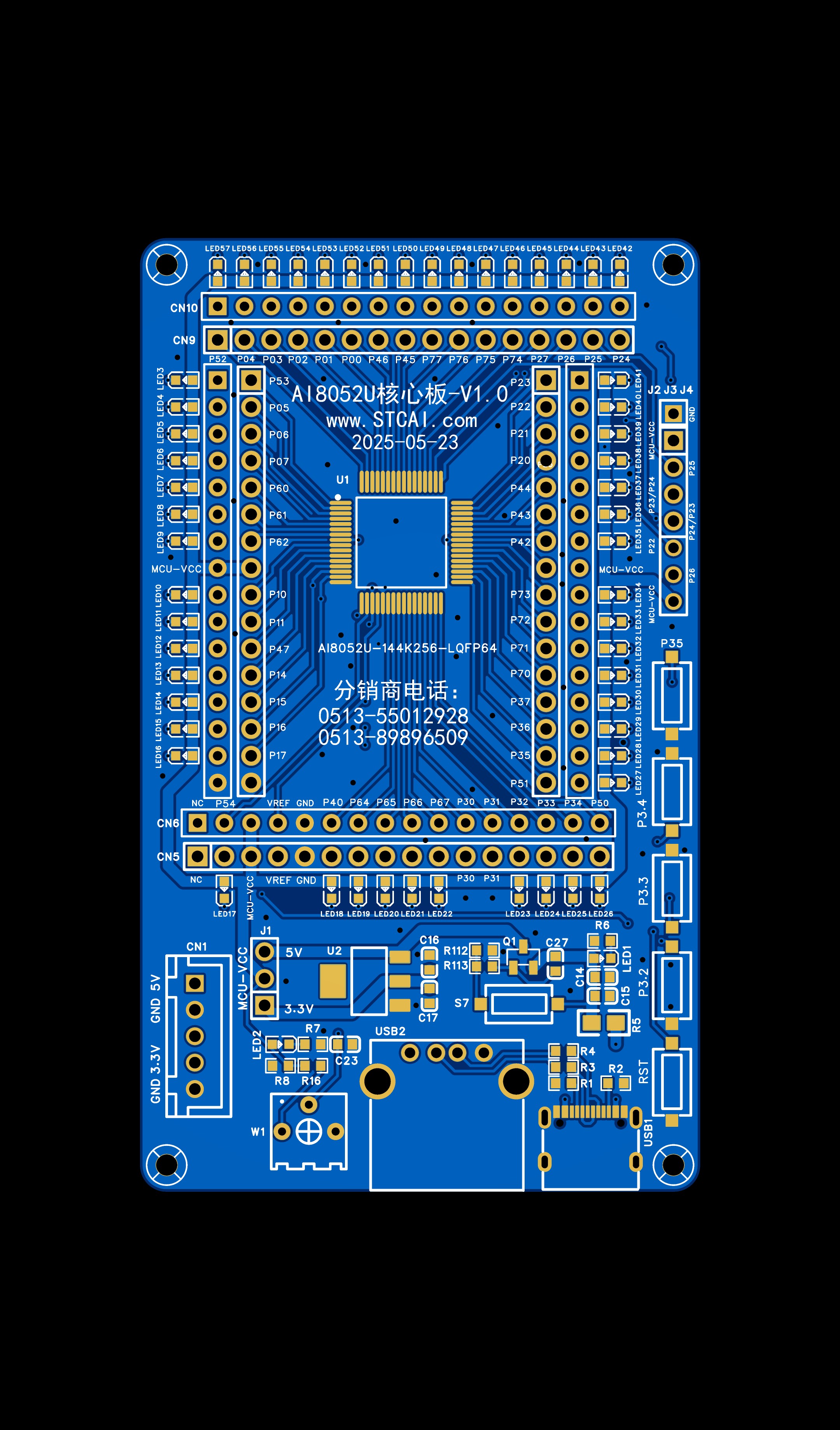

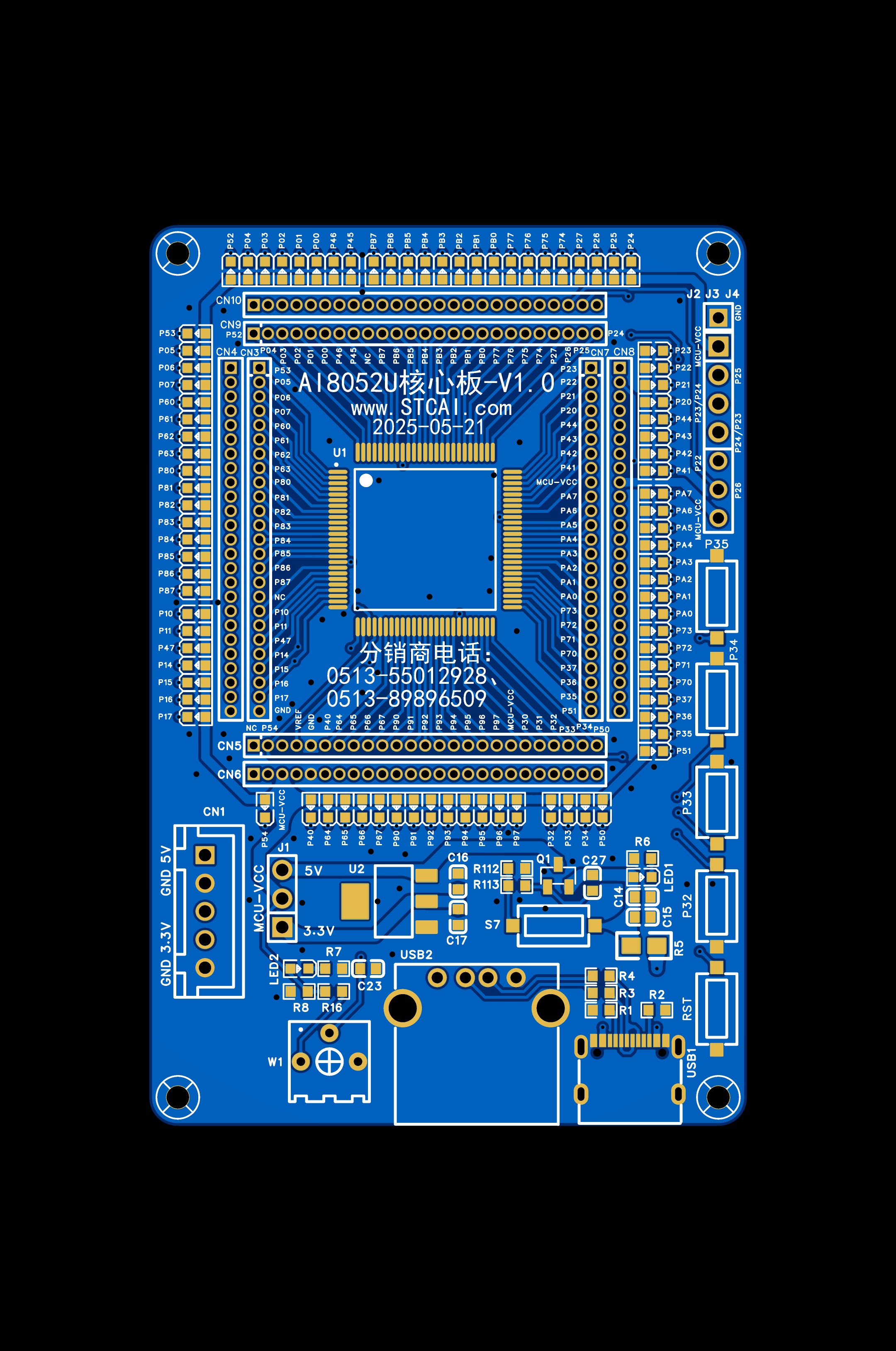

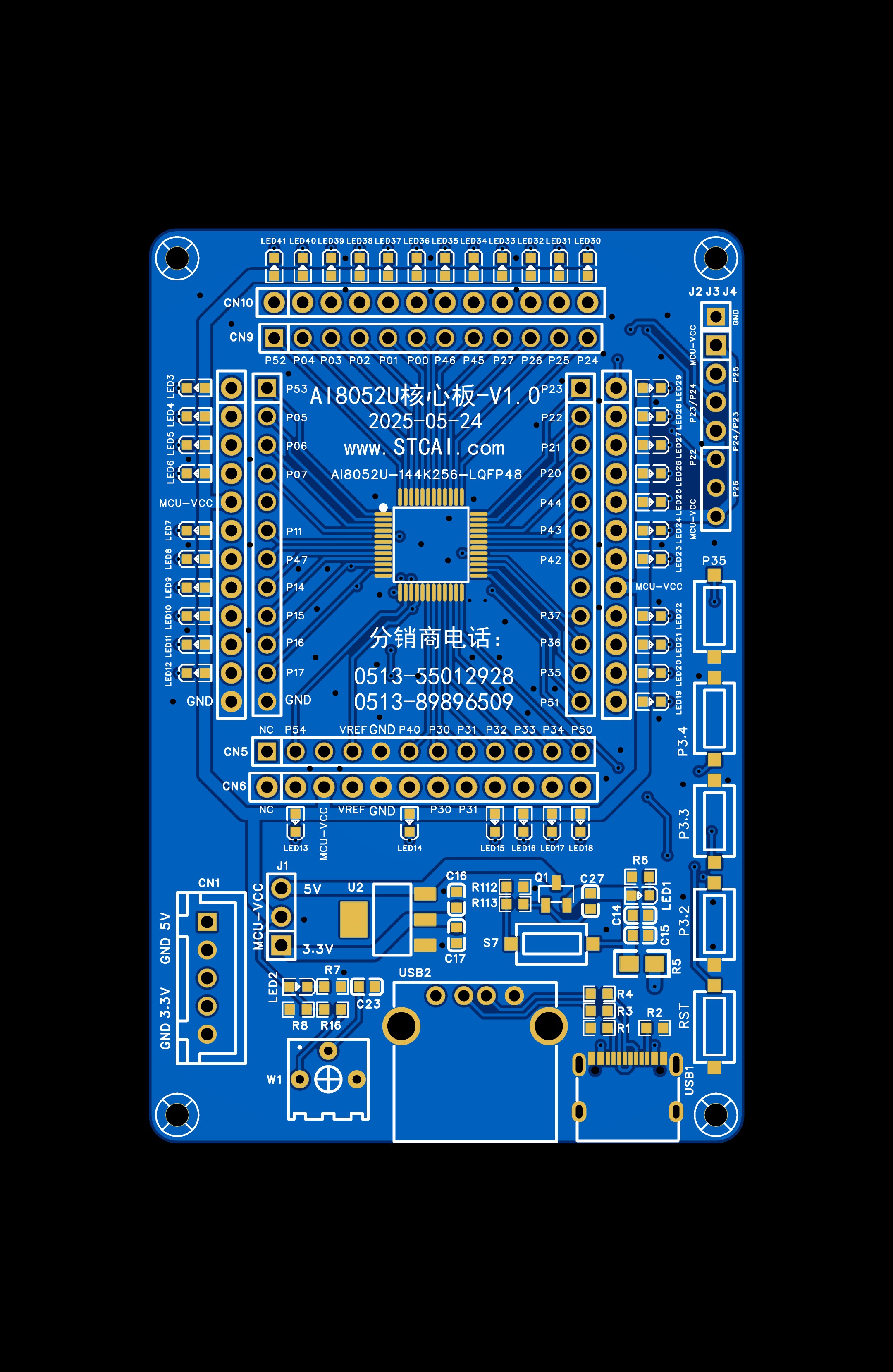

实验箱-STC32G144K246-LQFP100, 讨论稿,20251020 | Ai8052U

发表于 2025-6-11 12:01:00 | 显示全部楼层
有DAC,内部有运放,是否可以考虑增加,4-20ma电流输出电路。
  • 打卡总天数:601
  • 最近打卡:2026-05-08 10:06:32
405
2818
2818
发表于 2025-6-13 14:52:21 | 显示全部楼层
没有引出针脚,只能使用板载资源

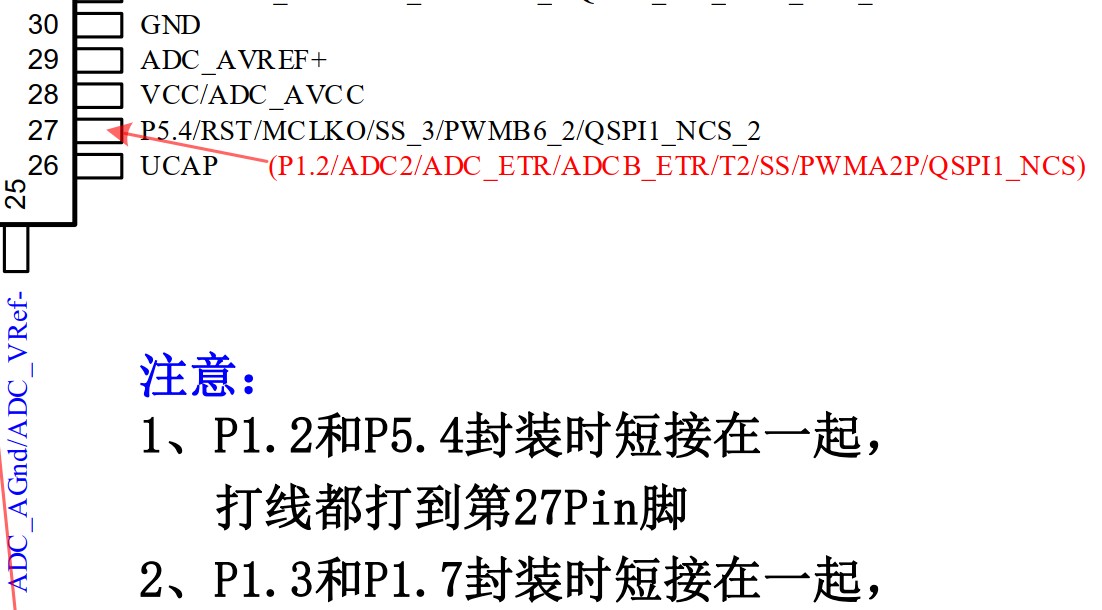

发表于 2025-6-13 15:38:10 | 显示全部楼层
独立的 【ADC_VREF+,   ADC_VREF-/ADC_AGND】
===确保 模拟 ADC 的性能
