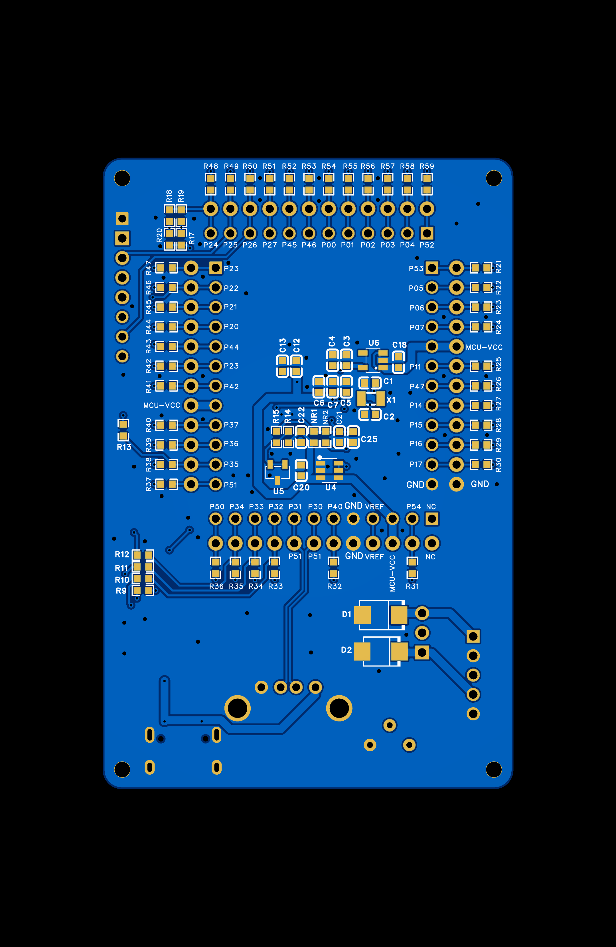

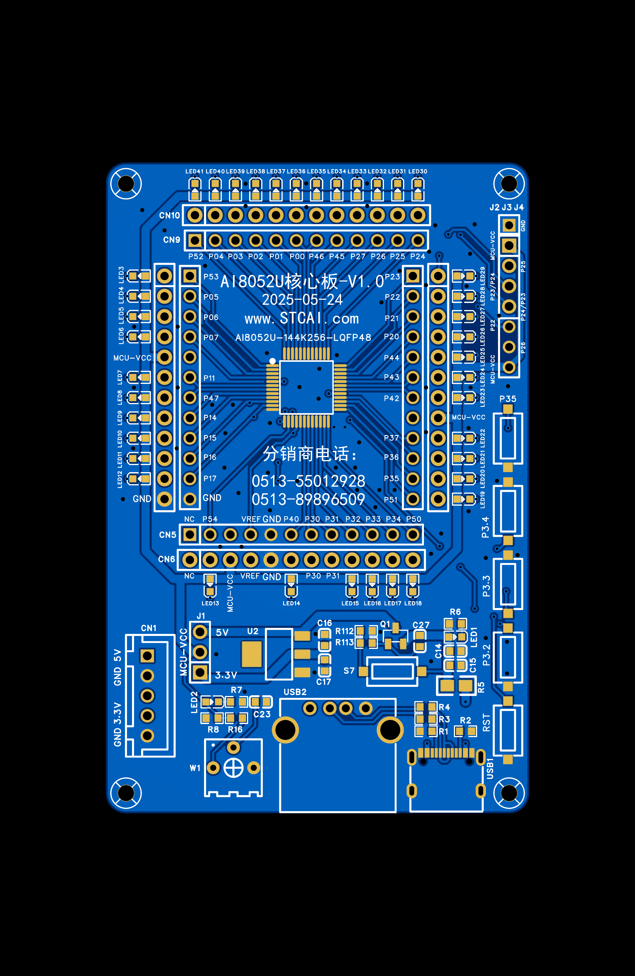

STC32G144K246-LQFP48 核心板,讨论稿,  大家帮审核
Ai8052U144K SRAM, 246K Flash, LQFP100/64/48,QFN100/64

SCH_AI8052U-48核心板-V1.0_2025-05-24.pdf
509.5 KB, 下载次数: 125
PCB_AI8052U-48核心板-V1.0_2025-05-24.pdf
1.52 MB, 下载次数: 108
AI8052U-48核心板-V1.0.eprj
4.36 MB, 下载次数: 136

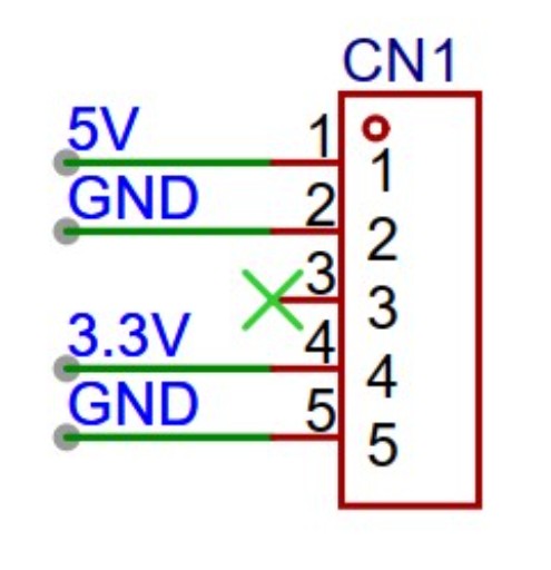

真的像我建议的那样有独立的ADC?我觉得LED不需要那么多,最多贴上两组端口,16个就行了,留下来的做其它实验用。最好加上两个5V和两个3.3V的XH2.54插座,实验时用来给外设供电。
[attachimg]101565[/attachimg]  详情 回复 发表于 2025-5-27 10:12
“最好加上两个5V和两个3.3V的XH2.54插座,实验时用来给外设供电。” 这个建议我也说了好几次了,看来是需求没有那么多,一直没有改动。 算了吧,有啥算啥吧。   发表于 2025-5-24 23:14

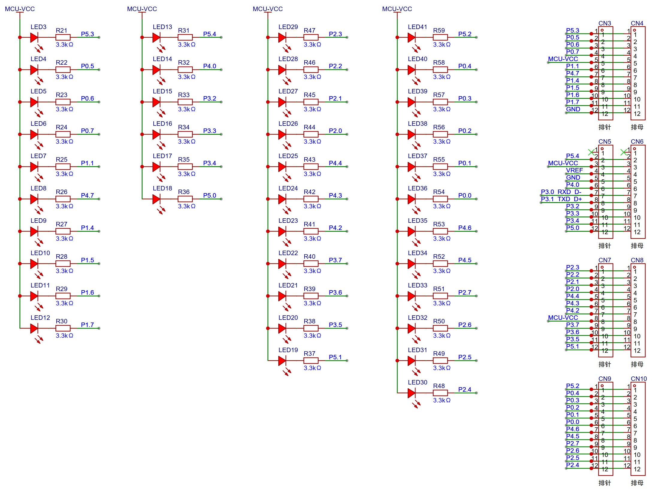

希望能最少贴上2组端口的LED,并且这两组端口的LED能连续、等距排列,这样可以做视觉暂留的实验,例如挥动设备时LED显示平面二维的文字。
LED爱好者自己贴,板子现在 EDA文件也是全部开源了  详情 回复 发表于 2025-5-27 10:13

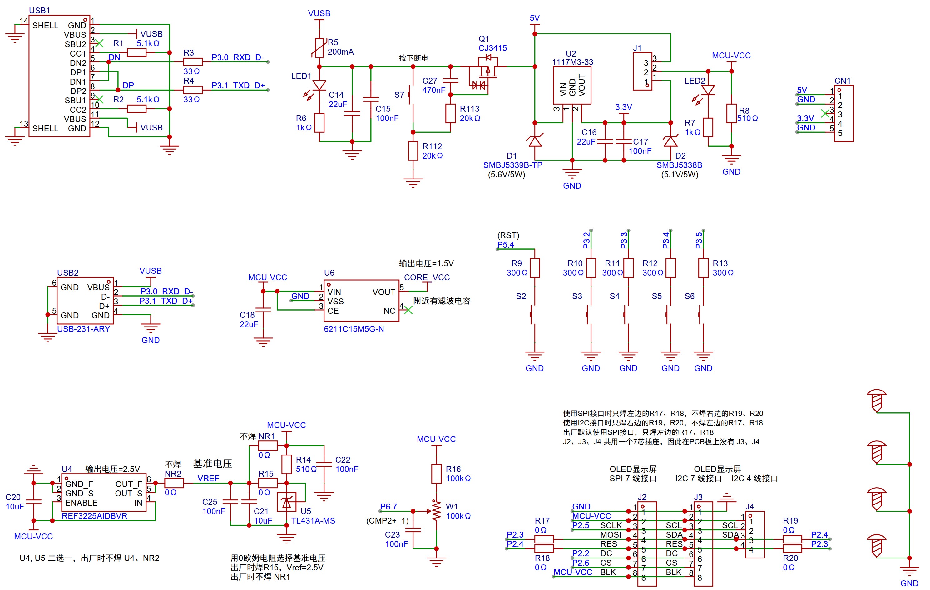

AI8052U不带USB Host功能,那就没必要再冗余一个USB-A座了,USB-A通常用来做Host接口接U盘或其它USB外设的,USB A-A的线本身就是一种非主流用法。USB A-C的线现在随手一抓一大把,但是A-A的线厂家要是不送还真不好找了。
  • 打卡总天数:453
  • 最近打卡:2026-07-03 08:57:36
830
23929
发表于 2025-5-27 10:11:07 | 显示全部楼层
多个选择,哪个插座坏了,还有另外一个
