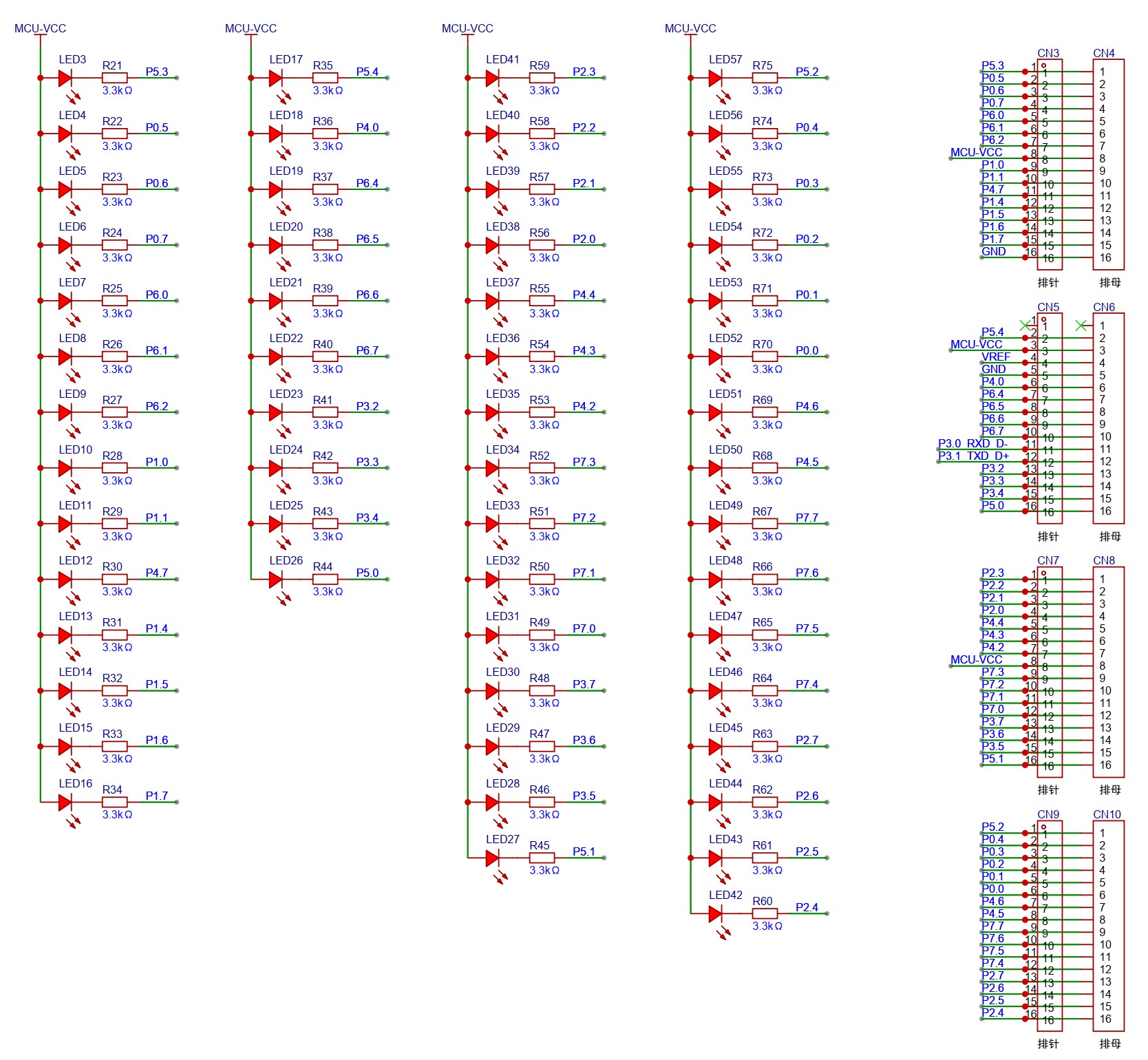

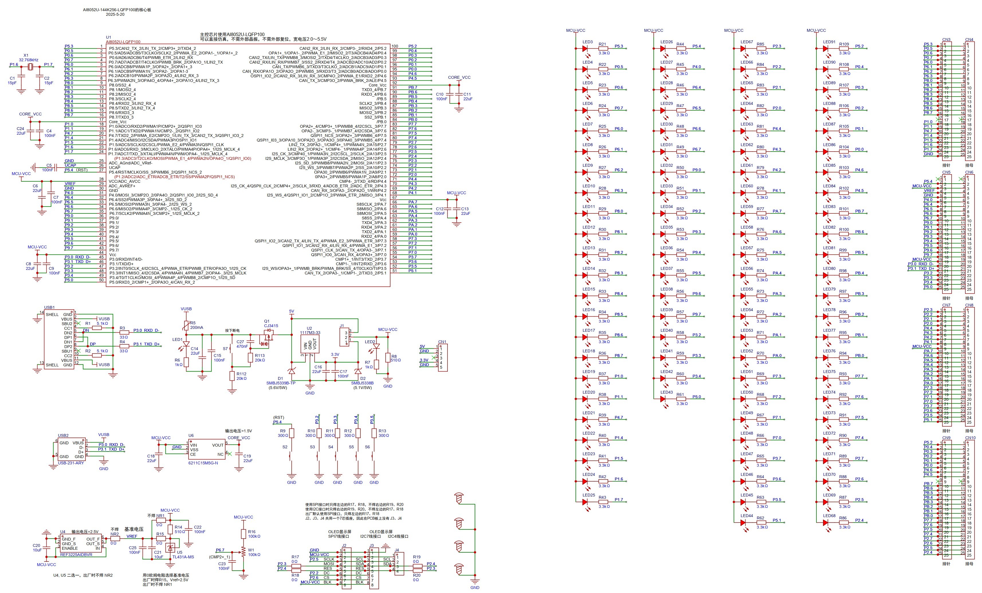

STC32G144K246-LQFP64 核心板,讨论稿, 大家帮审核
25458
发表于 2025-5-23 14:36:56 | 显示全部楼层 |阅读模式
===144K SRAM, 246K Flash, LQFP100/64/48,QFN100/64
辛苦费5000, 征集发挥STC32G144K246性能的实验箱方案
===【DSP+支持32位/8位8051指令】@230MHz
===TFPU【浮点+三角函数】@230MHz, PWM@230MHz

 楼主| 发表于 2025-5-23 14:43:10 | 显示全部楼层
Ai8052U-144K256-LQFP64 核心板,讨论稿,  大家帮审核
===2025/5/23, 11:00 更新 SCH/PCB
下面的链接是:Ai8052U-144K256-LQFP100 核心板,讨论稿,  大家帮审核
AI8052U-144K256-LQFP100 核心板,讨论稿, 大家帮审核 - 实验箱,核心功能实验板,大学教材 国芯技术交流网站 - AI32位8051交流社区
下面的链接是:Ai8052U-144K256-LQFP48 核心板,讨论稿,  大家帮审核
Ai8052U-144K256-LQFP48 核心板,讨论稿, 大家帮审核 - 实验箱,核心功能实验板,大学教材 国芯技术交流网站 - AI32位8051交流社区

 楼主| 发表于 2025-5-23 14:45:04 | 显示全部楼层
发光二极管,只焊P2口的发光二极管
124
5142
11500
发表于 2025-5-23 15:59:02 | 显示全部楼层
CN5 CN6排针排母上P1空位
建议把5V网络引过去
这样拓展板5V&3.3V同时可用,
也可通过拓展板5V供电时MCU保持3.3V。

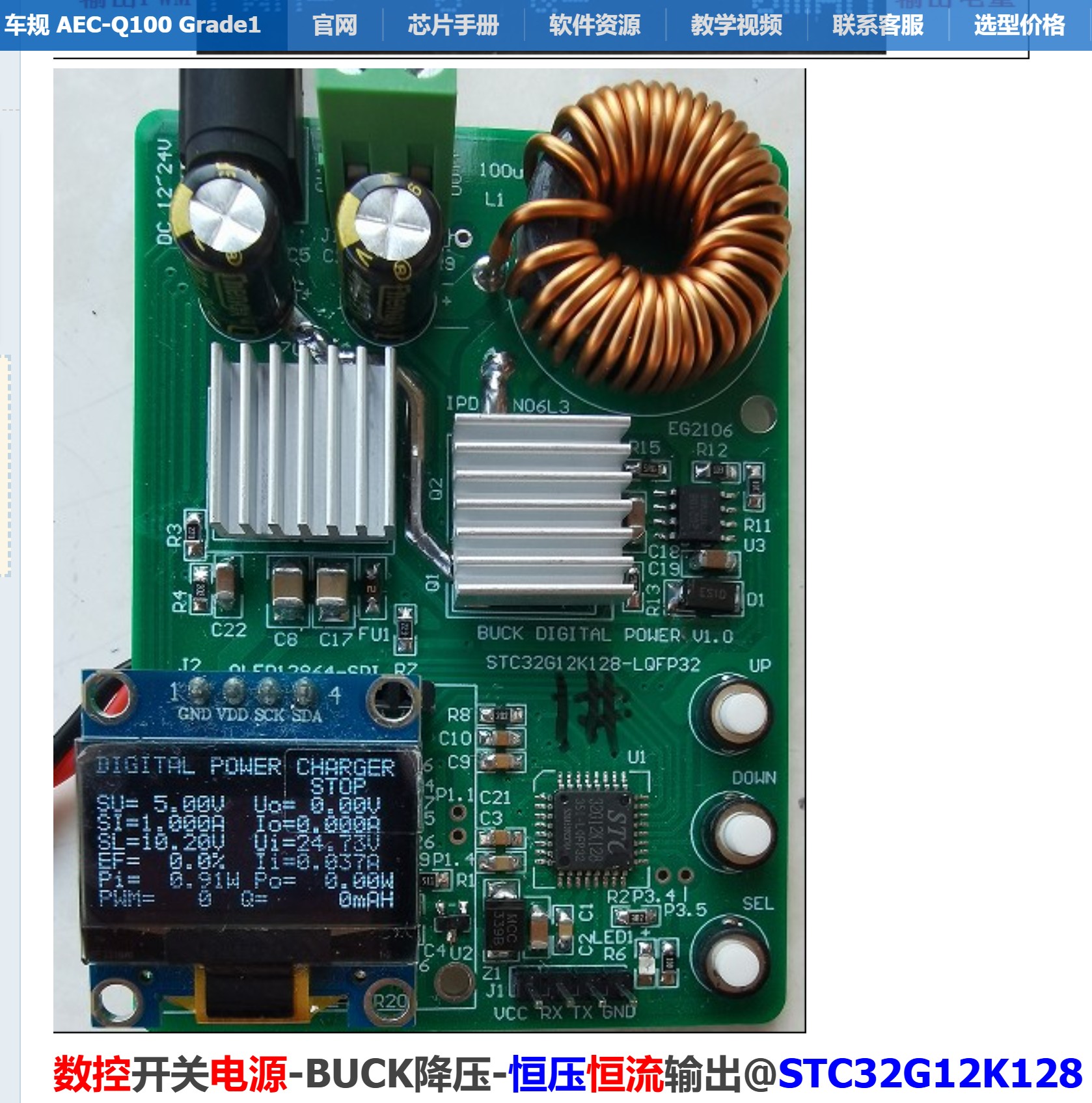

发表于 2025-5-29 13:15:17 | 显示全部楼层
建议:为了表现Ai8052U-144K256-LQFP64的速度快、模拟功能强大、浮点和三角函数功能、高级PWM功能这些亮点,试验箱配上一个纯数字控制的双向四开关BUCK-BOOST电路,电压、电流电平都可以做小些,使得成本低、体积小。也演示了Ai8052U可以用于数字电源的低成本控制器。该双向BUCK-BOOST电路具有恒压、恒流功能,可以做数字的单闭环和双闭环控制,磁性元件只需要小一个功率电感,负载用简单的电阻即可。
26
1000
1000
发表于 2025-5-29 13:18:44 | 显示全部楼层
小功率双向四开关BUCK-BOOST电路的元件成本、用户使用成本,都比电机控制电路的要低,体积也小。

发表于 2025-11-15 10:53:55 | 显示全部楼层
对外插针不要都是黑色的,最好有颜色区分,不然容易认错。
