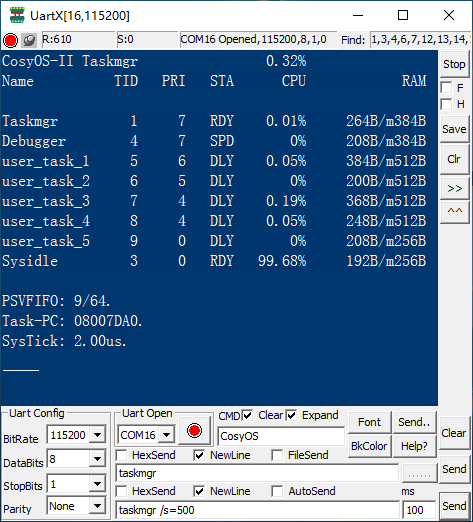

CosyOS任务管理器  真实的反应了整个任务队列的当前形态。
其中任务ID(TID)是按任务的启动顺序动态分配的(从1开始++),真实的反应了任务的启动顺序。
下方示例中消失的任务(TID:2)为系统启动任务(Starter),任务启动完成后,该任务默认被自动删除。

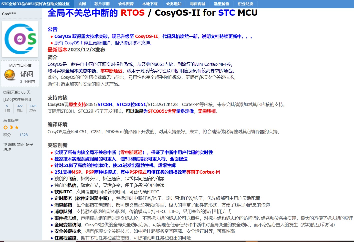

发表于 2024-1-29 16:36:46 | 显示全部楼层
建议直接把顶楼改成最新最强大的说明,大家直接用最新的,
新程序打包时,里面含个旧版目录/含旧程序/方便想比较的
我技术推广转发时,直接转 【顶楼的文字截图图片+链接】 就行了
我如下风格转发的,所以顶楼说明永远更新到最新,无需历史上的版本说明
全局不关总中断的RTOS / CosyOS-II for STC MCU,最新版本2023/12/22更新说明 - FreeRTOS/实时操作系统/文件系统/嵌入式系统软件,TFT-GUI/uGFX - 国芯论坛-STC全球32位8051爱好者互助交流社区 - STC全球32位8051爱好者互助交流社区 (stcaimcu.com)
