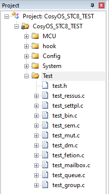

相较于上一版本,各测试项目已分立为各自独立的C文件,层次和结构更为清晰,便于读者理解。
test.h:在此选择测试项目
test_ressus.c:恢复挂起测试
test_settpl.c:设置任务优先级测试
test_bin.c:二值信号量测试
test_sem.c:计数信号量测试
test_mut.c:互斥信号量测试
test_dm.c:私信测试
test_fetion.c:飞信测试
test_mailbox.c:消息邮箱测试
test_queue.c:消息队列测试
test_group.c:事件标志组测试

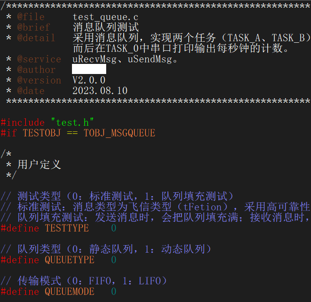

可在test.h中选择不同的测试项目进行测试:
有些测试项,在C文件中还有更为详细的测试定义,如消息队列测试:
飞信测试以及私信、邮箱、队列的标准测试,均采用高可靠性的循环数据校验,来验证通信数据是否正常。

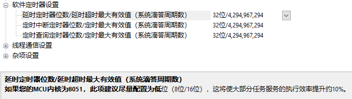

示例一、系统配置文件中的系统设置
8051/251,定时器0的时钟模式,将根据系统时钟频率和系统滴答周期自动配置为1T或12T。
配置原则是:
1、如果配置为1T定时器0不溢出则配置为1T,否则配置为12T。
2、如果配置为12T定时器0仍然溢出,编译器会报错。
3、如果每秒钟的系统滴答周期数不为整数,编译器会报警。
示例二、系统配置文件中的软件定时器设置
关于Cortex-M
增加挂起服务中断选择(PendSV_Handler / XXX_IRQHandler),并已支持Cortex-M全系列内核,M0/M0+/M23/M3/M4/M33/M7等。
Cortex-M共提供三种全局临界区可供选择:
