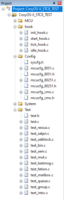

init_hook.c:可在此调整串口配置,printf 默认用UART1,任务管理器默认用UART2,波特率均为115200
syscfg.h:CosyOS-II 系统配置文件
mcucfg_xxx.h:CosyOS-II mcu配置文件
test.h:在此选择测试项目
test.c:所有测试项目的公共部分定义,包括全局变量、TASK_0等
test_ressus.c:恢复挂起测试
test_setpri.c:设置任务优先级测试
test_setblock.c:设置/清除阻塞测试
test_bin.c:二值信号量测试
test_sem.c:计数信号量测试
test_mut.c:互斥信号量测试
test_taskmsg.c:私信测试
test_fetion.c:飞信测试
test_mailbox.c:消息邮箱测试
test_queue.c:消息队列测试
test_group.c:事件标志组测试
test_intsv.c:中断服务测试

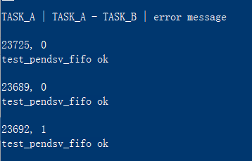

3、TASK_0 printf 说明
TASK_A | TASK_A - TASK_B | error message
intsv test result
(1)TASK_A:TASK_A 的运行次数。
(2)TASK_A - TASK_B:TASK_A 的运行次数 减去 TASK_B 的运行次数,正常的数值可为 -1、0、1,
        其它数值说明任务运行或调度异常。
(3)error message:当测试项目为私信、飞信、邮箱、队列、标志组时,会有数据校验功能,
        用以测试通信数据是否正常。如果校验错误,会显示“data check error”,否则为空(无显示)。
(4)intsv test result:如果开启中断服务测试,会显示此项。
        “test_pendsv_fifo ok”:中断挂起服务缓存FIFO测试成功;
        “test_pendsv_fifo failed”:中断挂起服务缓存FIFO测试失败。
4、测试可分别侧重于功能测试、性能测试、可靠性测试。
可靠性测试时,可开启  中断服务测试  和  任务管理器(默认为开启,再设置更新速度为较快速度),
以频繁打断正在运行的任务和系统中断(SysTick、PendSV);
性能测试时,应注重任务切换效率,可关闭任务管理器。
