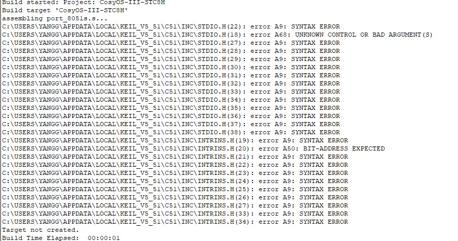

发表于 2025-8-3 23:17:05 | 显示全部楼层
大家拿到版本3的stc8h案例之后可以运行吗,为什么我的会报错,是因为这个工程需要二次改写才能使用吗
我的项目会报这个错误
标准头文件中,屏蔽掉 #include #include 这两个包含, 哪个C文件中需要它们时再单独包含,问题就解决了。  详情 回复 发表于 2025-8-4 01:25

 楼主| 发表于 2025-8-4 01:25:20 | 显示全部楼层
我的 ...
标准头文件中,屏蔽掉
#include "stdio.h"
#include "intrins.h"
这两个包含,
