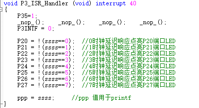

发表于 2023-11-16 09:54:39 | 显示全部楼层
Cos*** 发表于 2023-11-15 22:11
根据你的测试,看来IO口中断标志位是不能写1的。
你可以用写IO的方法,测试看是否稳定、可靠。
那你这边可能是时序问题, 我昨天也测试了写IO以后, 要多久长能响应中断, 其实是有延时的, 不管是写IO还是写标志都有延时,以下我是测试的代码, 看看对你有没有用:
用这种方法测试还挺准的,  实际测试值为写IO 4个时钟周期后响应中断
顺带吐槽一下仿真器, 有时候和实际运行不符, 昨天在测试中断嵌套时, 仿真单步执行直接不响应中断. 下载代码实际运行又没有问题 , 花了不少时间.  总的来说就是仿真器和实际运行差异还是挺大的
平常我比较习惯用printf()调试程序

 楼主| 发表于 2023-11-16 20:08:09 | 显示全部楼层
题外话
1、中断标志位写1后,需要多少个时钟周期才可以响应中断?
笔者针对 STC8A8K64S4A12 做了测试,INT1、INT2、INT3、INT4、TM3、TM4,都是2个时钟周期。
我曾说INT0中断标志位写1后会立即响应中断是错误的。
2、STC32G的普通IO口中断,中断标志位写1能否触发中断?
我的测试结论与 tzz1983 是一样的,不能。
如果通过写IO的方法来触发,则需要等待4个时钟周期才能响应中断(引用 tzz1983 的测试结论,本人未做测试),而且在中断中还需要如下繁琐的操作:
P00 = 1;
_nop_();
_nop_();
P0INTF &=~0x01;
效率低下,不建议用户采用。
