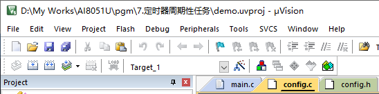

发表于 2024-12-20 10:05:22 | 显示全部楼层
这个内容之前没有接触到,再加上这几天比较忙,断断续续学了好几天了
1.新建一个config.c和一个config.h的文件
2.格式
config.h的固定格式为:
#ifndef __XXX_H
#define __XXX_H
调用头文件
函数声明...
#endif
config.c的固定格式为:
#include “xxx.h”
函数定义
3.添加config.c到工程和引用config.h到工程
添加config
编译报错没有找到config.h文件
下面引用config.h路径到工程
再次编译没有报错

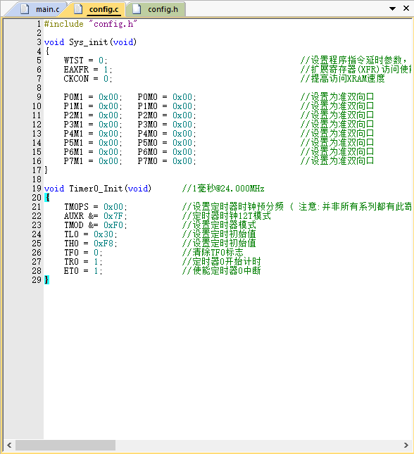

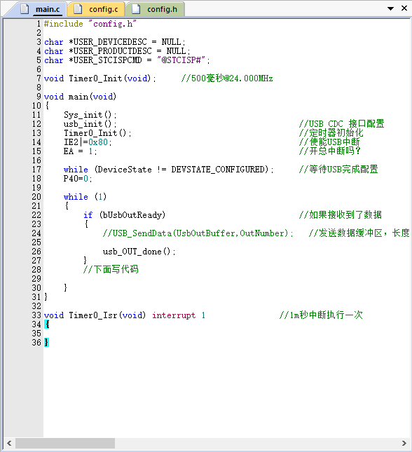

4.将原来代码里面的头文件搬移到config.h里面,初始化代码搬移到config.c里面(main函数里面要include.h)
函数定义放config.c里面;函数声明放config.h里面;main函数进行调用

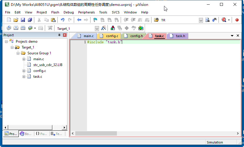

发表于 2024-12-20 13:38:49 | 显示全部楼层
结构体数组的周期性任务调度
0.新建一个task.c和一个task.h,并添加到工程
1.task.c
#include "task.h"
static TASK_COMPONENTS Task_Comps[]=
//状态  计数  周期  函数
    {0, 1,   1,   Sample_Display},      /* task 1 Period: 1ms */
    {0, 10,  10,  Sample_MatrixKey},    /* task 2 Period: 10ms */
    {0, 10,  10,  Sample_adcKey},       /* task 3 Period: 10ms */
    {0, 300, 300, Sample_NTC},          /* task 4 Period: 300ms */
    {0, 500, 500, Sample_RTC},          /* task 5 Period: 500ms */
    /* Add new task here */
u8 Tasks_Max = sizeof(Task_Comps)/sizeof(Task_Comps[0]);
// 函数: Task_Handler_Callback
// 描述: 任务标记回调函数.
// 参数: None.
// 返回: None.
// 版本: V1.0, 2012-10-22
void Task_Marks_Handler_Callback(void)
    u8 i;
    for(i=0; i<Tasks_Max; i++)												//循环好几次,几个任务几个循环
        if(Task_Comps[i].TIMCount)      /* If the time is not 0 */			//如果计数不为0
            Task_Comps[i].TIMCount--;   /* Time counter decrement */		//计数减减
            if(Task_Comps[i].TIMCount == 0) /* If time arrives */			//如果计数减到0
                /*Resume the timer value and try again */
                Task_Comps[i].TIMCount = Task_Comps[i].TRITime;  			//重装计数
                Task_Comps[i].Run = 1;      /* The task can be run */		//将run置为1
// 函数: Task_Pro_Handler_Callback
// 描述: 任务处理回调函数.
// 参数: None.
// 返回: None.
void Task_Pro_Handler_Callback(void)
    u8 i;
        if(Task_Comps[i].Run) /* If task can be run */						//如果哪个任务的run参数为1
            Task_Comps[i].Run = 0;      /* Flag clear 0 */					//那么就将rin标志清0
            Task_Comps[i].TaskHook();   /* Run task */						//并且执行这个任务的任务
2.task.h
#ifndef __TASK_H
#define __TASK_H
#include "config.h"			//调用头文件
typedef struct
	u8 Run;               //任务状态:Run/Stop
	u16 TIMCount;         //定时计数器
	u16 TRITime;          //重载计数器
	void (*TaskHook) (void); //任务函数
} TASK_COMPONENTS;
void Task_Marks_Handler_Callback(void);
void Task_Pro_Handler_Callback(void);
#endif
3.中断函数里面进行计数:Task_Marks_Handler_Callback();
main 里面去执行:Task_Pro_Handler_Callback();

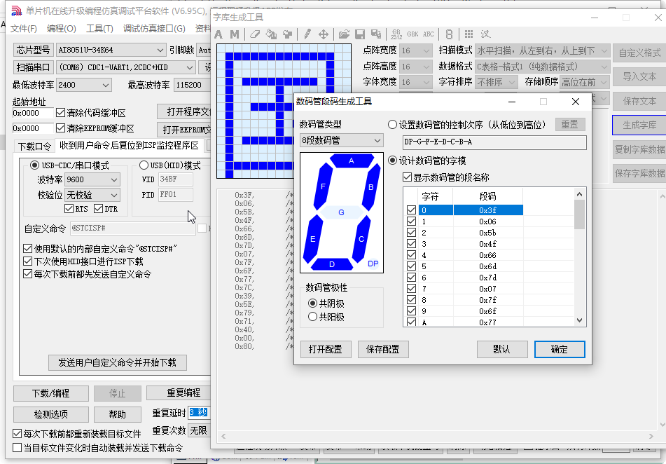

发表于 2024-12-21 14:13:40 | 显示全部楼层
ISP软件的字库生成工具,好用
