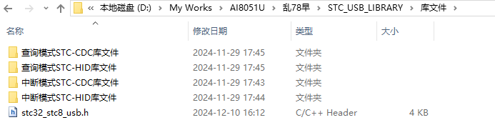

今天实践一下USB 不停电下载

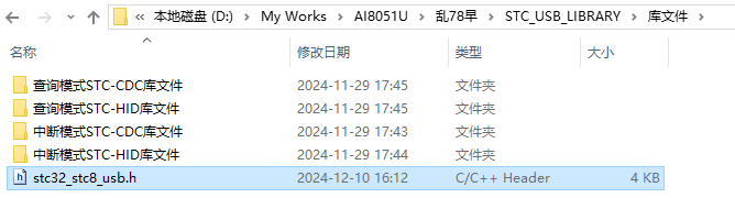

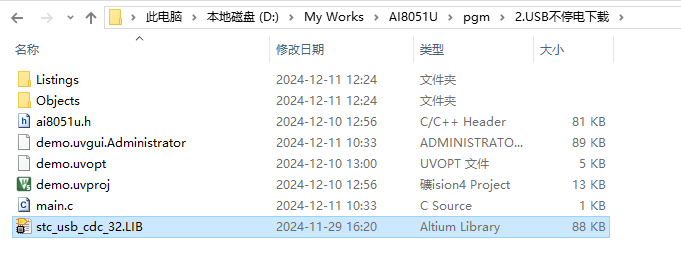

下载USB 库函数文件:主页-软件工具-库函数

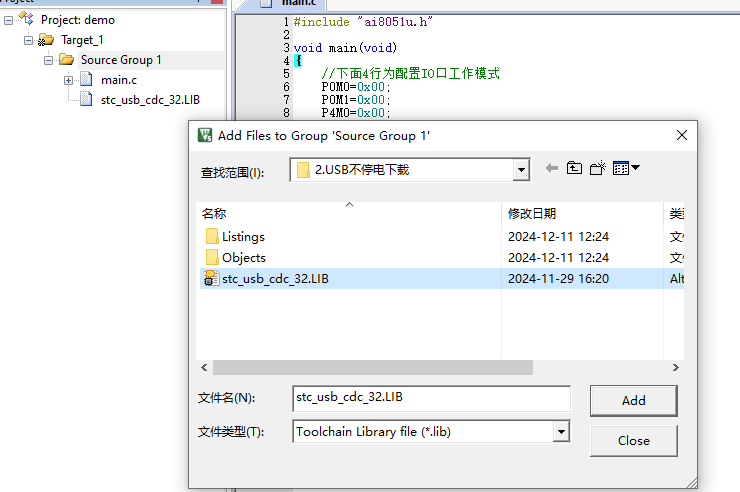

下载下来解压后的样子

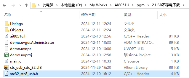

复制下面文件到程序根目录下,并添加到工程add
还有一个头文件也要复制过来

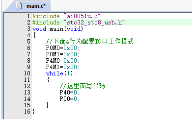

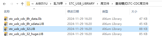

add添加.lib文件到工程
include头文件到工程
复制示例程序里面的代码如下

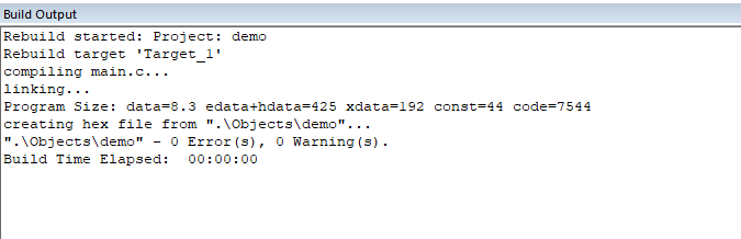

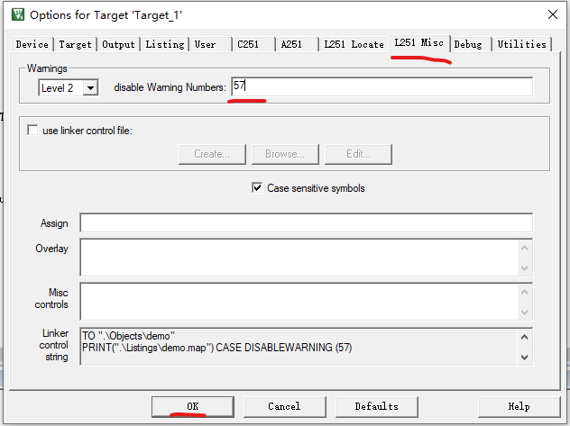

搞完有46个警告,不知道为什么
感谢群里国学芯用告诉我冲哥的视频里面讲了(顺便说一句我的实验箱也是这位哥哥给的)
搞定了

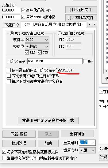

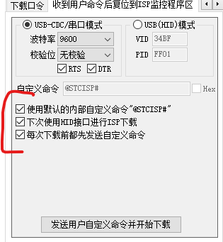

设置ISP软件进行连接,下面2张图片要对应一致
就是下载之前向单片机发生一个像密码一样的东西,单片机接收到这个密码之后就会进入这个下载端口
下面的狗狗要都打上
这样就不用每次按按钮进行下载了,编译完成直接就可以下载了

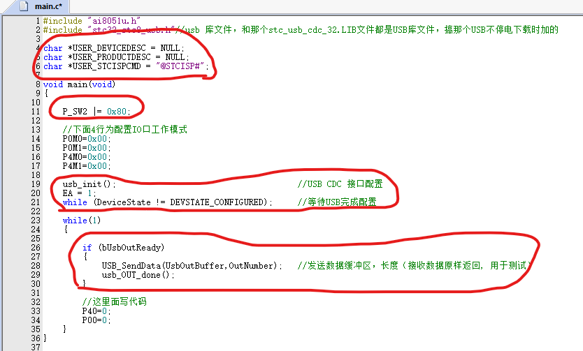

实验成功了,最后的代码是这样的
#include "ai8051u.h"
#include "stc32_stc8_usb.h"//usb 库文件,和那个stc_usb_cdc_32.LIB文件都是USB库文件,搞那个USB不停电下载时加的
char *USER_DEVICEDESC = NULL;
void main(void)
	P_SW2 |= 0x80;
	//下面4行为配置IO口工作模式
	P0M0=0x00;
	P0M1=0x00;
	P4M0=0x00;
	P4M1=0x00;
	usb_init();                                     //USB CDC 接口配置
    EA = 1;
    while (DeviceState != DEVSTATE_CONFIGURED);     //等待USB完成配置
	while(1)
		if (bUsbOutReady)
			USB_SendData(UsbOutBuffer,OutNumber);   //发送数据缓冲区,长度(接收数据原样返回, 用于测试)
			usb_OUT_done();
		//这里面写代码
		P40=0;
		P0=0x00;

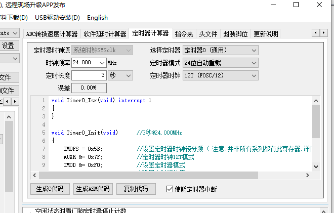

发表于 2024-12-14 11:27:43 | 显示全部楼层
接下来看视频学习中断

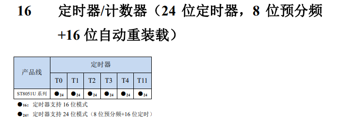

AI8051U共有T0 T1 T2 T3 T4 T11 5个24位定时器
使用ISP 软件生成定时中断的代码
下面是利用中断3秒闪一次灯的代码
